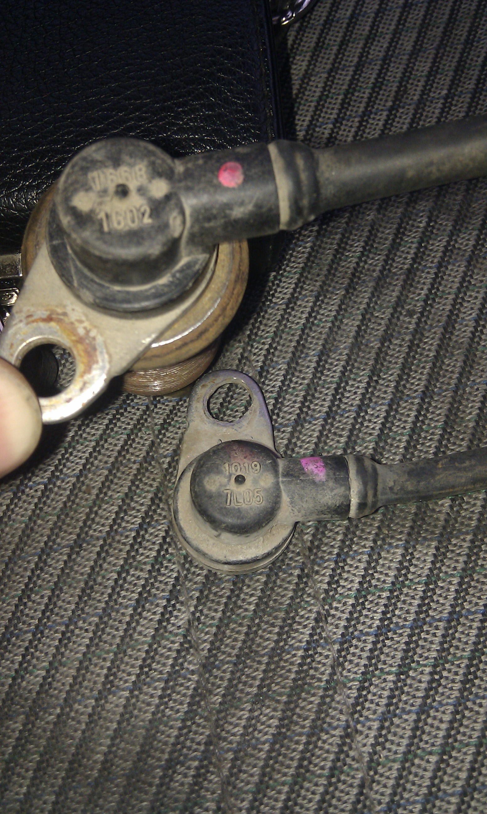

Докладываю:
Купил даткик АБС (ABS) с Pajero 3, сами датчики одинаковые, длинна кабеля, разьемы, крепления все один в один с Pajero 4.
НО! есть одно отличие в положении скобы крепления - прилагаю фото Замарачиваться не стал, входил он очень и очень туго, пришлось резиновым молоточком чуть пристукнуть, вообщем сел он у меня "мертво" , ухо крепления торчит в другую сторону. Но в остальном все замечательно абс работает стабилизация работает, вопросов к системе нет.
Всем спасибо за внимание
p.s. покупал с праворукого, но не думаю, что это как то повлияло

Re: Взаимозаменяемость датчиков ABS П3 П4 ?
тупо перепутаны датчики . На фото представлен левый датчик. А вам нужен правый. Или наоборот.wolobuew писал(а):НО! есть одно отличие в положении скобы крепления - прилагаю фото
Руль не причем.
Сильно спорить не буду, но вроде у левого провод длиннее. Продавец сказал правый, длинна кабеля и металические защелки в места крепления каберя к кузову совпали на 100%.Delika379 писал(а):тупо перепутаны датчики . На фото представлен левый датчик. А вам нужен правый. Или наоборот.
Руль не причем.
да и разворот крепления датчика не строго на 180градусов. ( хотел сначала нагреть петал и в пластике развернуть так как надо, но потом на сломанном родном увидел, что там не просто кольцо, еще внутрь корпуса уходит зубчик. нестал ничего разворачивать)
