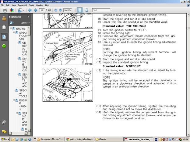

собственно как установить понятно. а куда именно вставлять перемычку? если не трудно с картой путиводителем ::-[: :=-O:

не ну людиии!!!!! может я в чем то неправ???? перемычка вставляетца и заземляетца для того чтобы эбу (пренудительно выставила базовый уоз) дык собственно и вопрос в какой ее пежить? на делике разем под вакуумником (двигатель тод же) на мазде в диагностическом разьеме ten-gnd .а у паджерика v21w куда? :nezl6: :*HELP*:

ну вот
