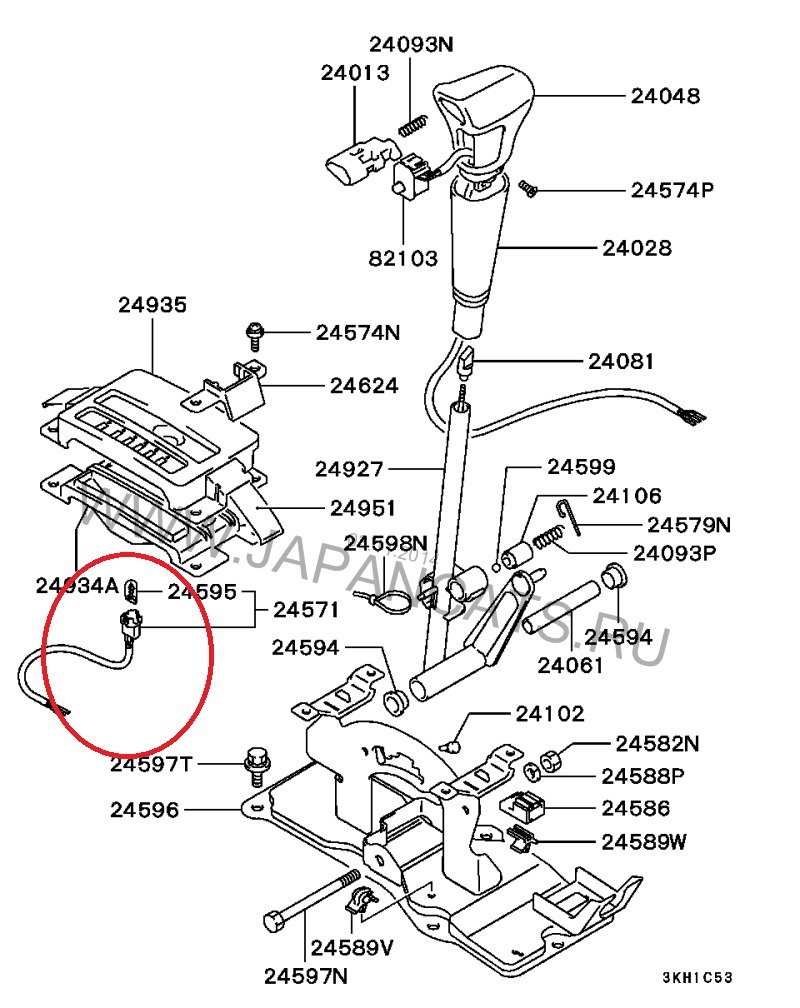

Пытаюсь найти электрическую схему автомата, чтоб разобраться, где что коммутируется и как срабатывает - пока не получается. Может кто сталкивался с таким? Потому что смотрел я на самом рычаге, думал, там где-то контакты есть и получается КЗ, а там нету, только трос.
При переключении на пониженную (2 и L) горит предохранитель

Коллеги! Подскажите, где копать, не могу понять: При переключении на автомате ниже D, горит предохранитель, отвечающий за приборную панель и огни заднего хода. Если перемотать его проволокой и снова попробовать включить 2, то электричество проседает сильно (лампочки меркнут), лампочка 2 на панели не загорается. Может это в самой панели приборов коротить? Где-то что-то, что по электрической части отвечает за переключение передачи - делает что-то не то

Вот рычаг дёргаешь , там около него наверное и перетёрся какой-то проводок. Не включая зажигания, наверное ничего не перегорает. Испытания: попробуй просунуть вплотную около рычага тонкую пластмаску, то есть как бы чтоб рычаг ни с чем не контактировал (ни с каким проводом, если он там есть).

дык в том и дело, что там идет только проводок к кнопочке Овердрайв. А где там контакты по передаче - хрен знает. может внизу, под полом. Потому что сверху нет. Я сам думал, что это дело там, разобрал середку и облом. Весь мануал перерыл, так и не понял, где само переключение происходит.
Update: Выяснил, что такая фигня только на положении 2. Если переключить дальше на L, то нормально. Лампочка на панели горит, электричество не проседает.

Если выбивает предохлик именно подсветки - очевиден 1 момент соприкосновения
Второй момент в самой панели.

Нет. Горит предохранитель который отключает лампочки на панели и фонари заднего хода. А на картинке это просто лампочка. Я уже разобрался, что электрический переключатель передач находится на автомате, под днищем. Осталось только добраться до него и посмотреть, где там что с чем коротит на двойке. при чем, он называется как-то насчет кнопки блокиратора рычага передач.ЯпонеЦ писал(а):Если выбивает предохлик именно подсветки - очевиден 1 момент соприкосновения Второй момент в самой панели.

ингибитор? Датчик положения селектора переключения?

Да, положения селектора. Но такого слова я не встречал
