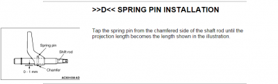

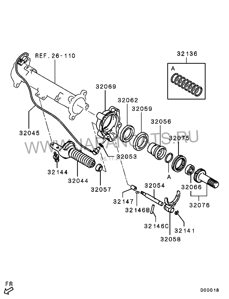

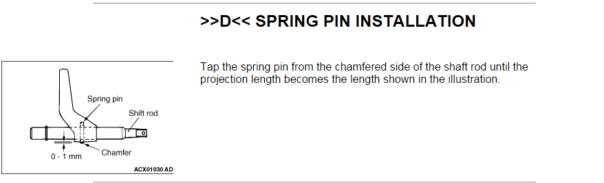

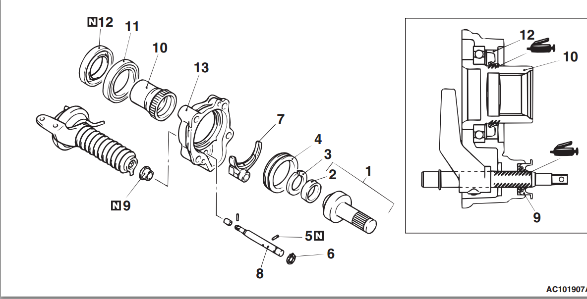

Ничего не напоминает? ;) http://www.pajero4x4.ru/bbs/phpBB2/view ... 1%80%D0%B0

Не за что. Пару картинок ещё. Для понимания так сказать
