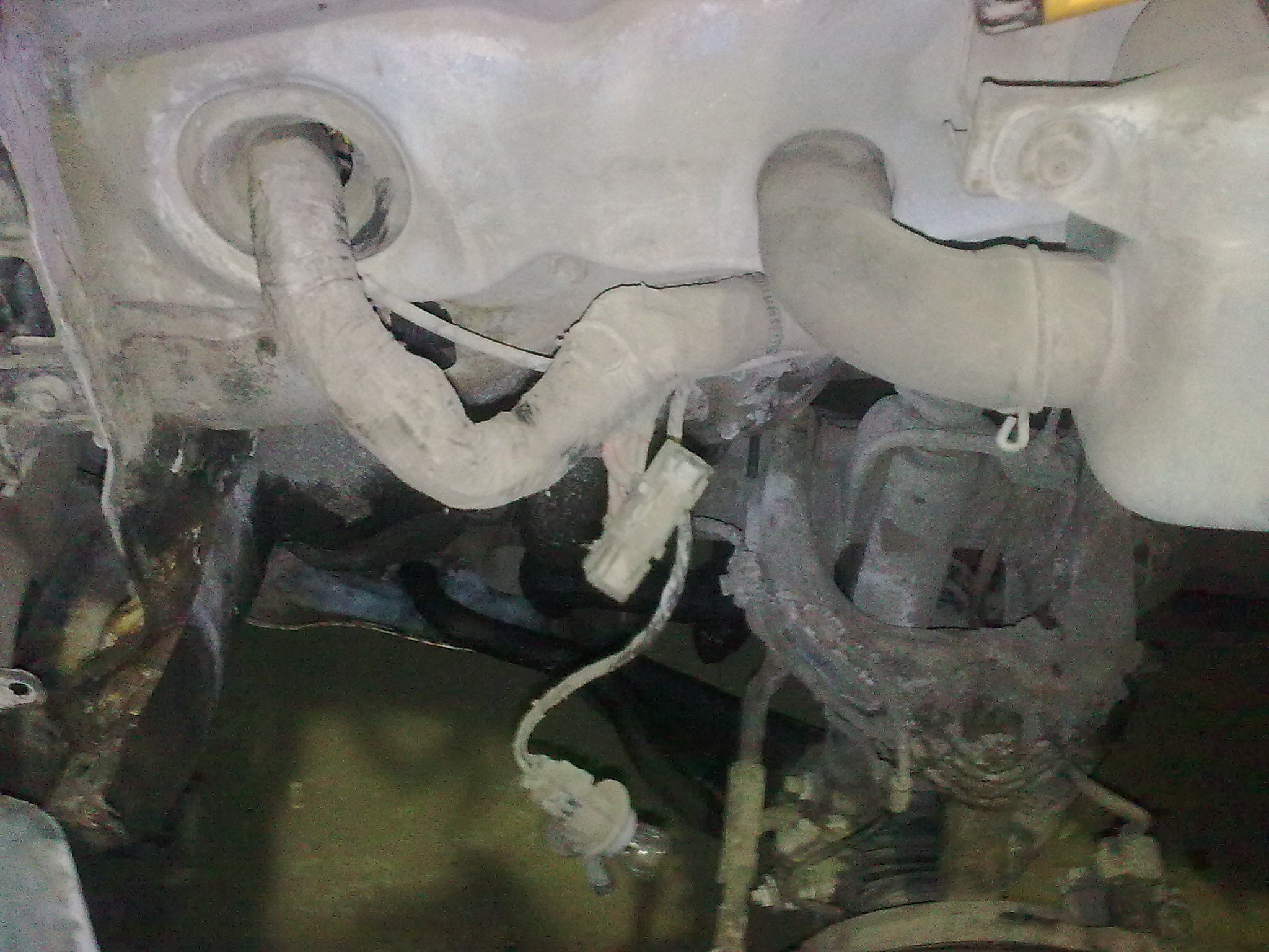

под левым крылом у П2 ( я хз почему так сложно ипошки сделали) находится минусовая точка, туда все минуса приходят..тут у многих она отгнивала..
вот эта..

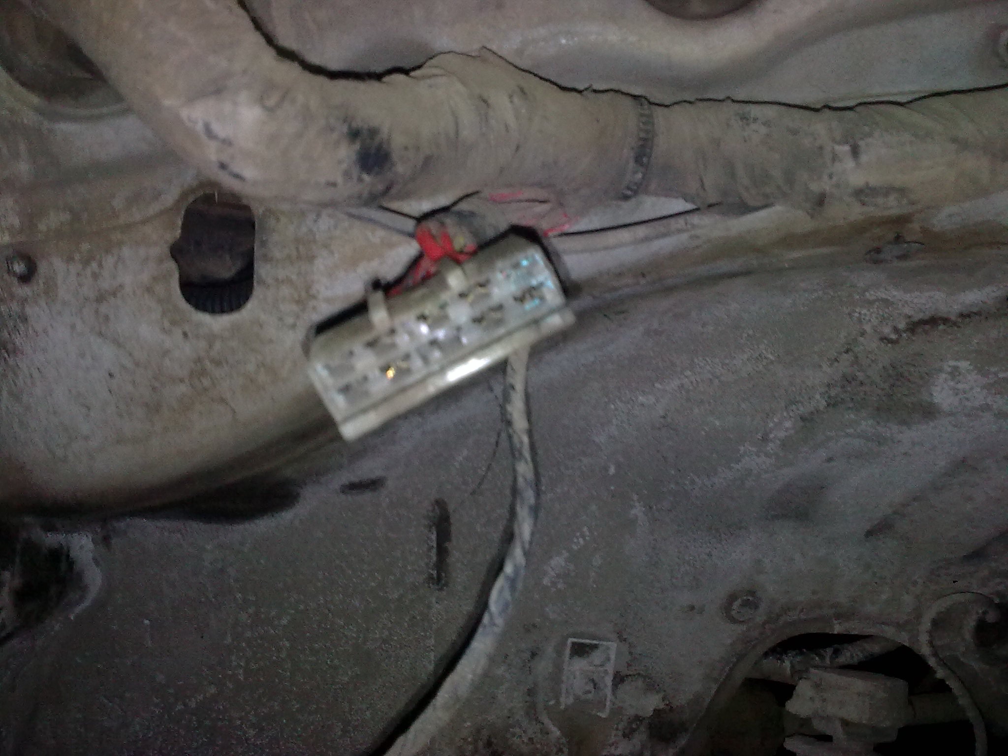

фото посмотрел вижу жгут калодку а точку крепления массы не вижу извени может не допонял

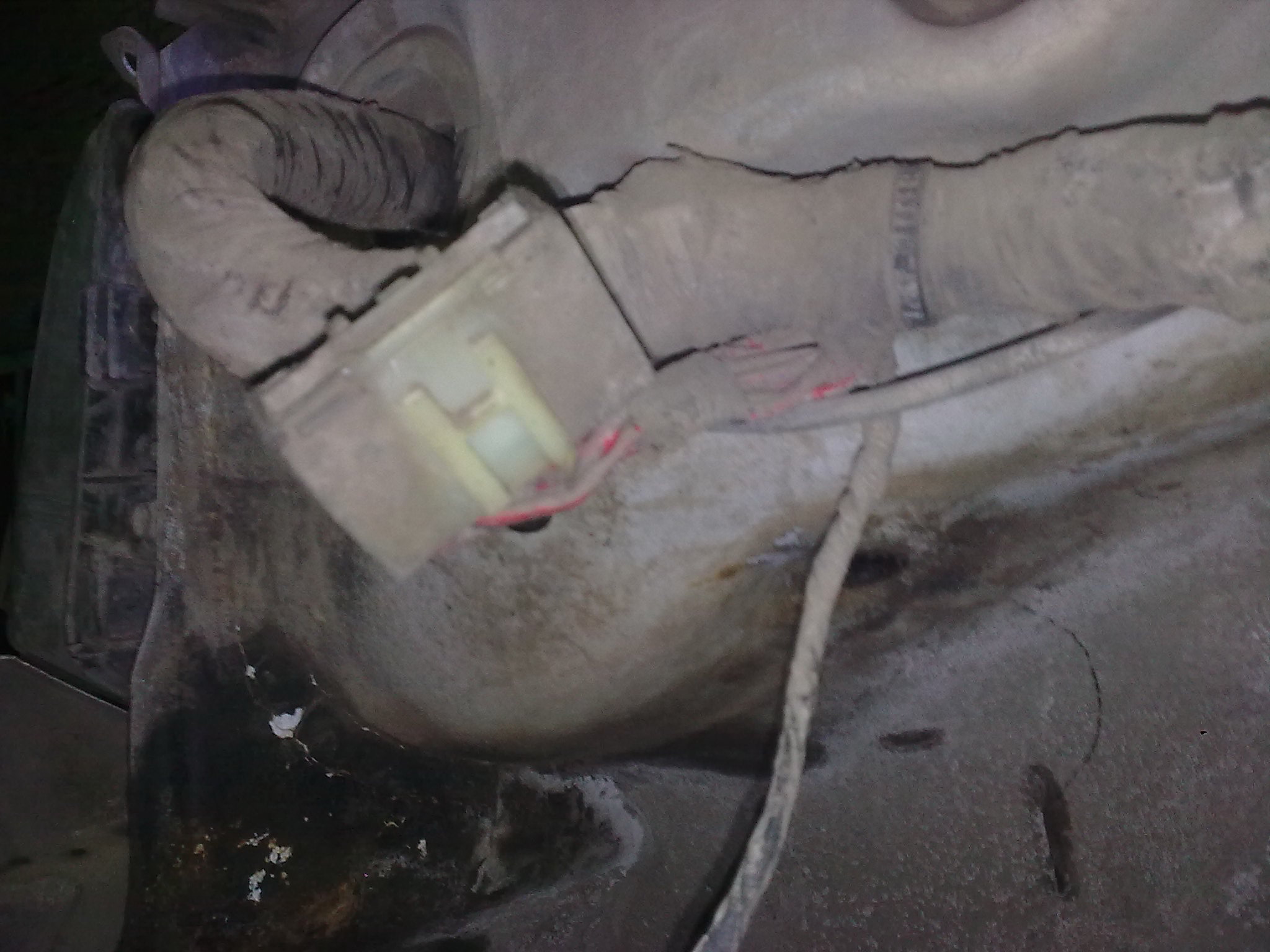

эта колодка и есть место соединения всех проводов массы, там внутри так
а вот эти клеммы с "сьедает" время
многие эту колодку ампутируют, все провода в пучек спаивают
