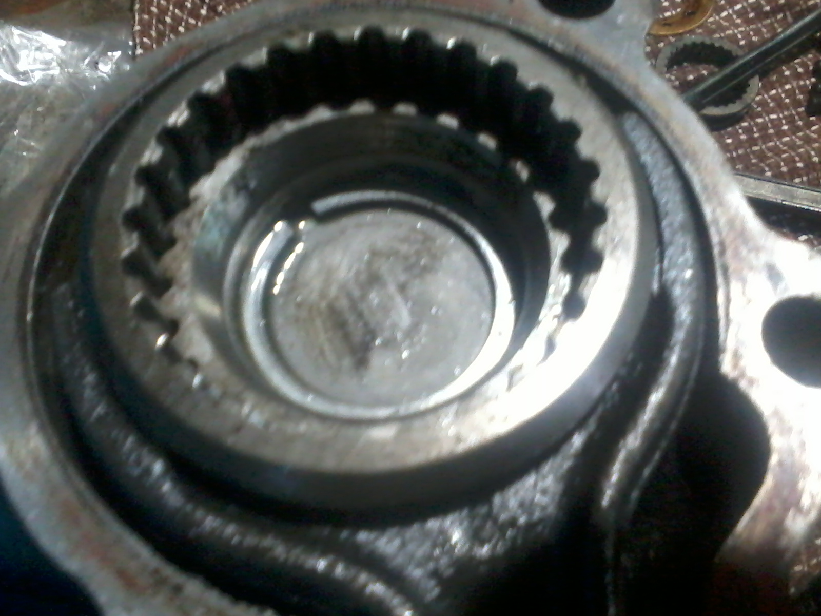

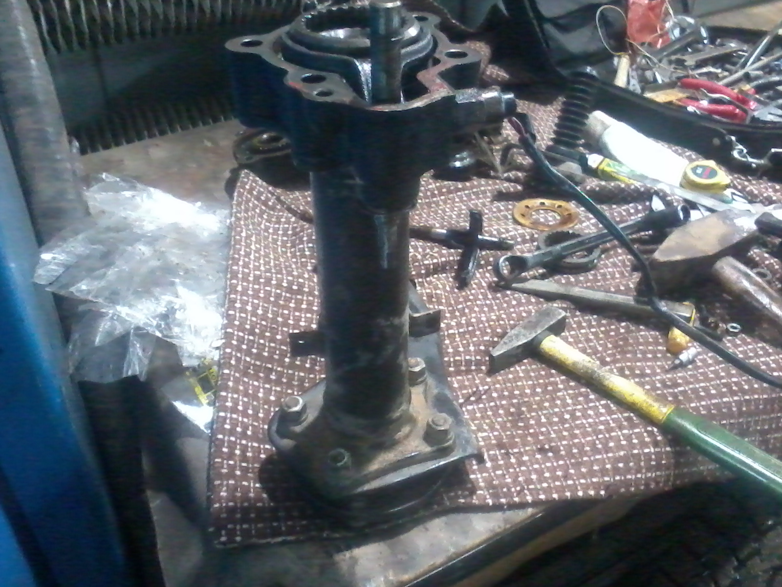

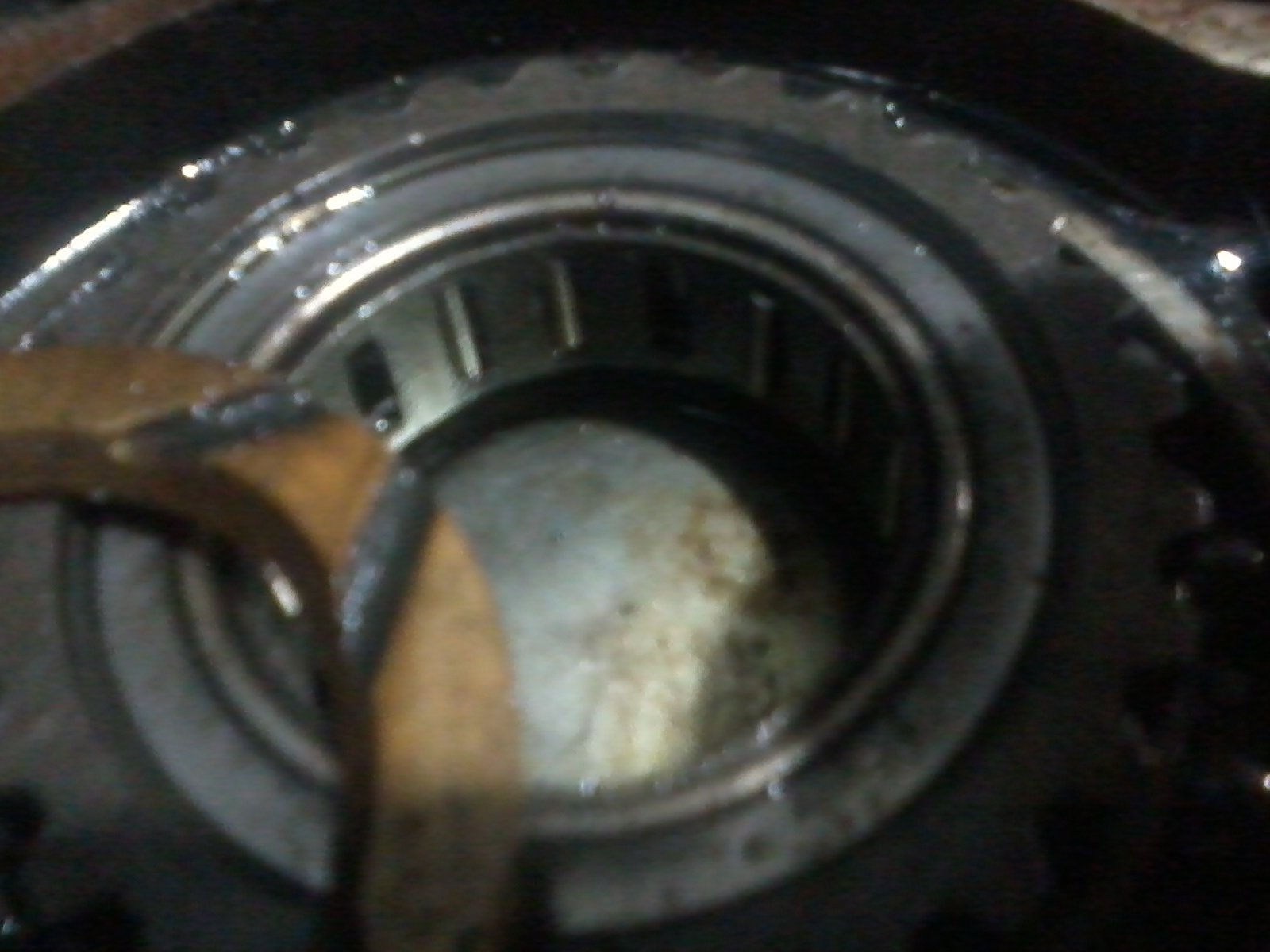

Re: привод передний
Предыстория: в движении срезало (открутились, пролюбил, барабашка спёр) болты крепления правой гранаты. В р-те погнут удлинитель картера - труба справа, между редуктором и приводом. Мост 4,9. Так как был донор (4,6), было принято решение о внедрении вала с удлинителем и муфтой. Однако... хрен там.
- qwertyqwer
- Сообщения: 205
- Зарегистрирован: 05 янв 2013, 17:18
- Двигатель:: 4M40
- Мой автомобиль(и):: Pajero II 1995, 4М40 правый руль, RPF-1
- Откуда: Астана
- Откуда: Астана, Казахстан
Re: привод передний
Труба, вал, муфта, вилка -одинаковые. А грибок и подшипники - разные. В итоге пришлось перебират полностью удлинялку. В общем сделал. Мос не снимал, открутил только кронштейн (правый) и трубу от редуктора.
