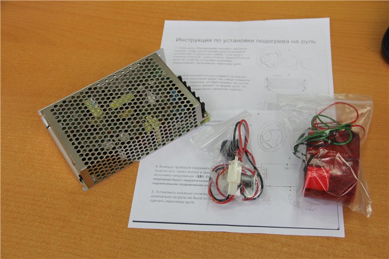

Вот такой установочный комплект купил в Питере, 4,5руб.
В нем два нагревательных элемента, импульсный преобразователь напряжения, позволяет регулировать ток (мощность и интенсивность нагрева) 12в>33в., это для уменьшения нагрузки на улитку. С ним ток через дорожки улитки 1,25А, мерил сам.

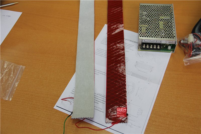

Расшил кожаный обшив руля, наклеил с дополнительным аэрозольным клеем (брызгал обод руля) элементы подогрева, сняв с них защитный слой.

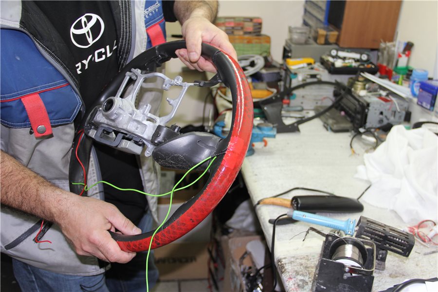

получается типа так, фото не мое, сам не делал, липкие руки
