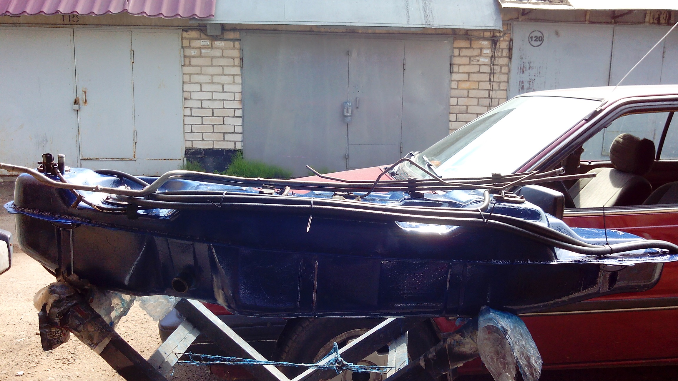

artem0298144 писал(а):Началось все с того как я поехал в магазин, заглушил машину когда пришел назад и начал заводить был сильных хруст в районе стартера, помогли завести с толкача нормально, доехал до гаража и поставил машину, раскрутил стартер, оказалось что съеден венец на маховике, купил маховик, хотел сделать сам в гараже, открутил полностью кожух чтобы снять коробку полностью, появились деньги, собрал все сам и хотел опять завести с толкача, но машина не заводиться, отвез на тросу её в сервис, поменяли маховик и поставили все как было, теперь машина заводиться только с эфиром и едет только когда держишь обороты, не держит холостой ход надо всегда подгазовывать!
Когда прыскаешь Эфир заводиться быстро, без эфира не заводиться.
Посмотрите внимательно топливные шланги, очень похоже на пережатую магистраль.За одно фильтр топливный поменяйте.
Имел такой опыт на собственном авто....

Или недостаточная пропускная способность топл.магистрали от бака к тнвд....
В следствии чего не хватает оборотов двигателя при прокрутке стартером, чтобы насос накачал давление...

Не реально. Подкачка у роторных насосов имеет в разы большую производительность чем у VE-шек. Указанное может влиять на тягу, на предельные обороты, но не на пуск...
Реально!У меня такое было, когда я отпескоструил бак и вместо мет. трубок постивил шланги. Только не обритил внимание как они проходят и прижал их баком к кузову :=-O:
Были точно такие же проблемы...

Такое, теоретически возможно в случае, если Вы изначально пережали трубки. Тогда, топливная система не "прокачалась" и это могло влиять на запуск. Но, только в этом случае. Подкачка ТНВД создает разряжение почти в килограм, прокачает в любом случае, кроме наглухо перекрытой подачи...

Ну так после СТО ВСЁ И НАЧАЛОСЬ.....

Какая связь с трубками и пуском? Были бы пережаты, не заводилась бы, не раскручивался бы двигатель, не тянул бы, дымил. Ну какие трубки и пропускная способность?!
Я же вам говорю, что было такое. Убедился на собственном опыте!!!
Не буду утверждать, что здесь причина в этом, но топливную стоит просмотреть...
