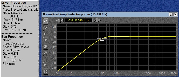

Всем привет! Проектирую я тут себе саб в машину. Начитался разной тех. инфы, скачал прогу BassBox6Pro :) Сижу втыкаю. Конструктивно корпус будет во всю ширину машины (около 130 см), высотой 33 см. При таком раскладе получается, что каждый сантиметр глубины дает примерно 4,3л объема. Т.е. 10 см глубины (без учета толщины стенок) дает короб объема 43л. Для закрытого ящика и динамика 25см. больше объем не нужен. Далее подбираю динамик, исходя из того, что глубина посадки должна быть не более 10 см. Выбор не велик. Первым взор пал на Rockford Fosgate R2SD4-10. Забил его параметры в программу, параметры ящика (задал 30л) и построил график АЧХ
Т.е. получается ниже 60Гц начинается спад и ниже 30Гц уже нифига не слышно. Однако на графиках АЗ график АЧХ совсем другой:
Я пробовал менять формы и объем корпуса, вводил параметры других динамиков - вид графика не меняется, лишь немного меняется граница спада. Посему есть вопросы к спецам:
1. Откуда берутся такие красивые АЧХ на графиках АЗ и почему такая абсолютная разница с расчетами BassBox?
2. Я так и не понял, если объем корпуса будет больше, чем рекомендует производитель, будет ли лучше? Насколько я сумел разобраться, в этом случае уменьшится добротность и резонансная частота системы. К чему это приведет с музыкальной точки зрения?
3. Динамик будет закрыт грилем-сеткой. Если при этом он будет почти вплотную смотреть из багажника на спинку заднего дивана, ухудшит ли это звук и насколько?
4. Передняя и задняя стенки получаются большие. А для снижения веса хочу сделать их из 10мм фанеры. Чтобы его не раздувало, внутри сделать перемычки в виде деревянных столбиков, которые стягивают переднюю и заднюю стенки. Допустима ли такая конструкция и не повлияют ли эти столбики на звук (допустим 6 штук сечением 20х20мм)?
