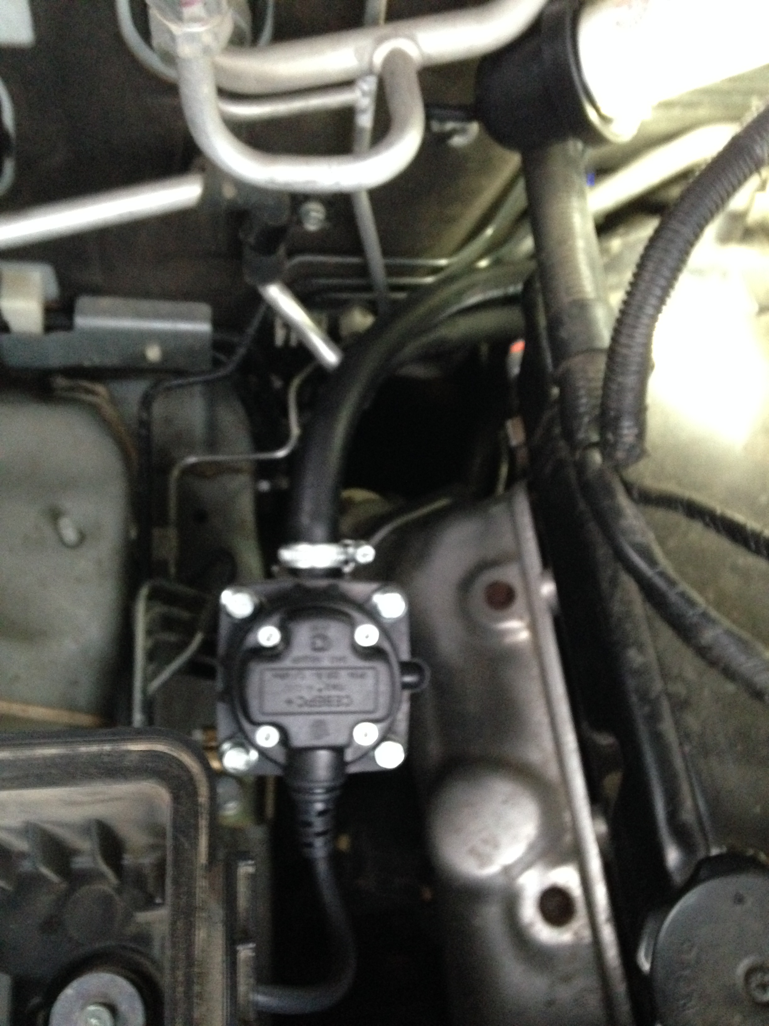

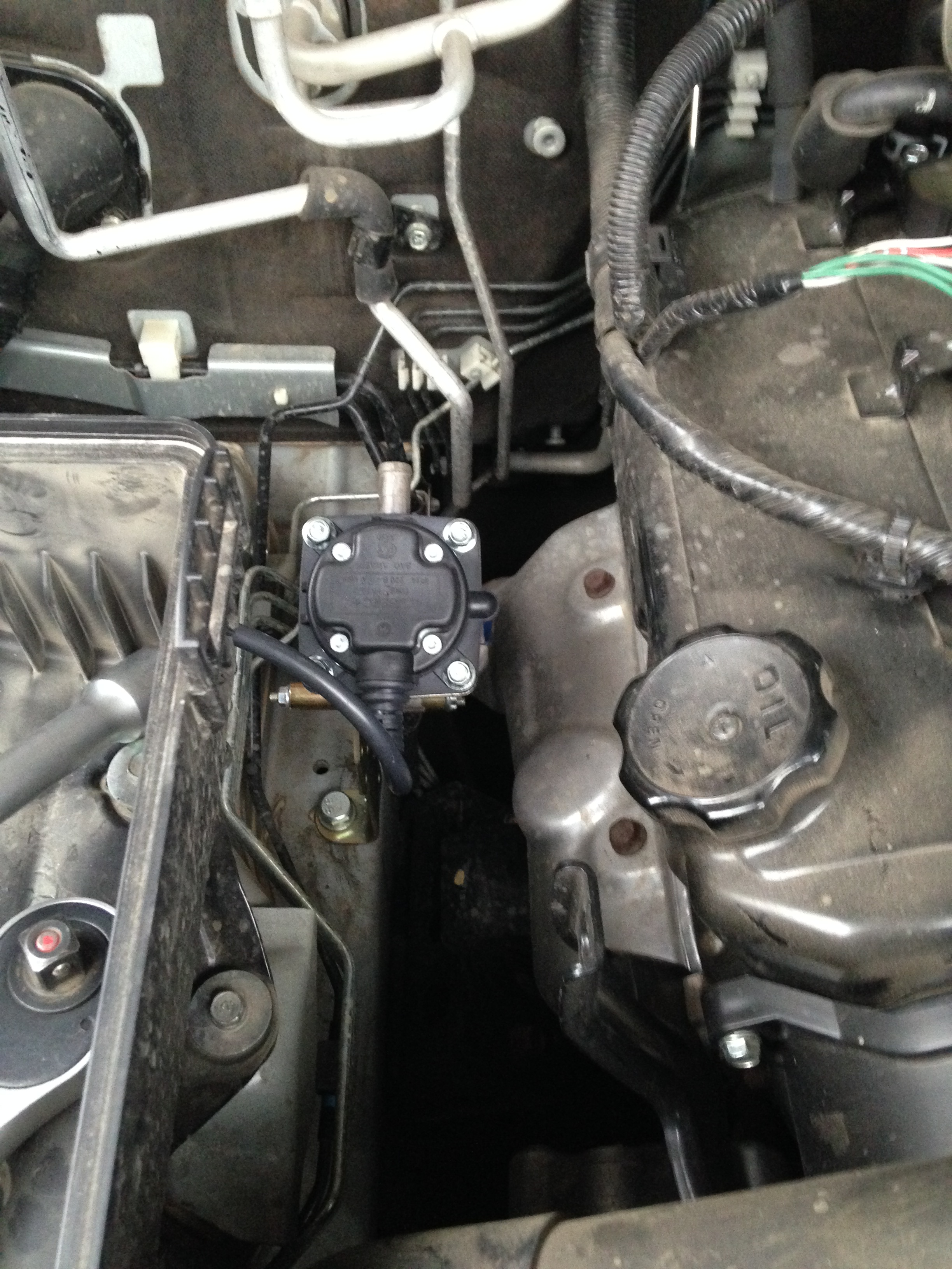

Так как этот северс с помпой, то его не обязательно ставить в самой нижней точке. Достаточно что бы он был ниже уровня расширительного бочка. И теперь не нужно ставить тройники. Ставится просто в разрез шлангов печки. Соответственно греет малый круг. греет быстро. За час нагрел до 77градусов.

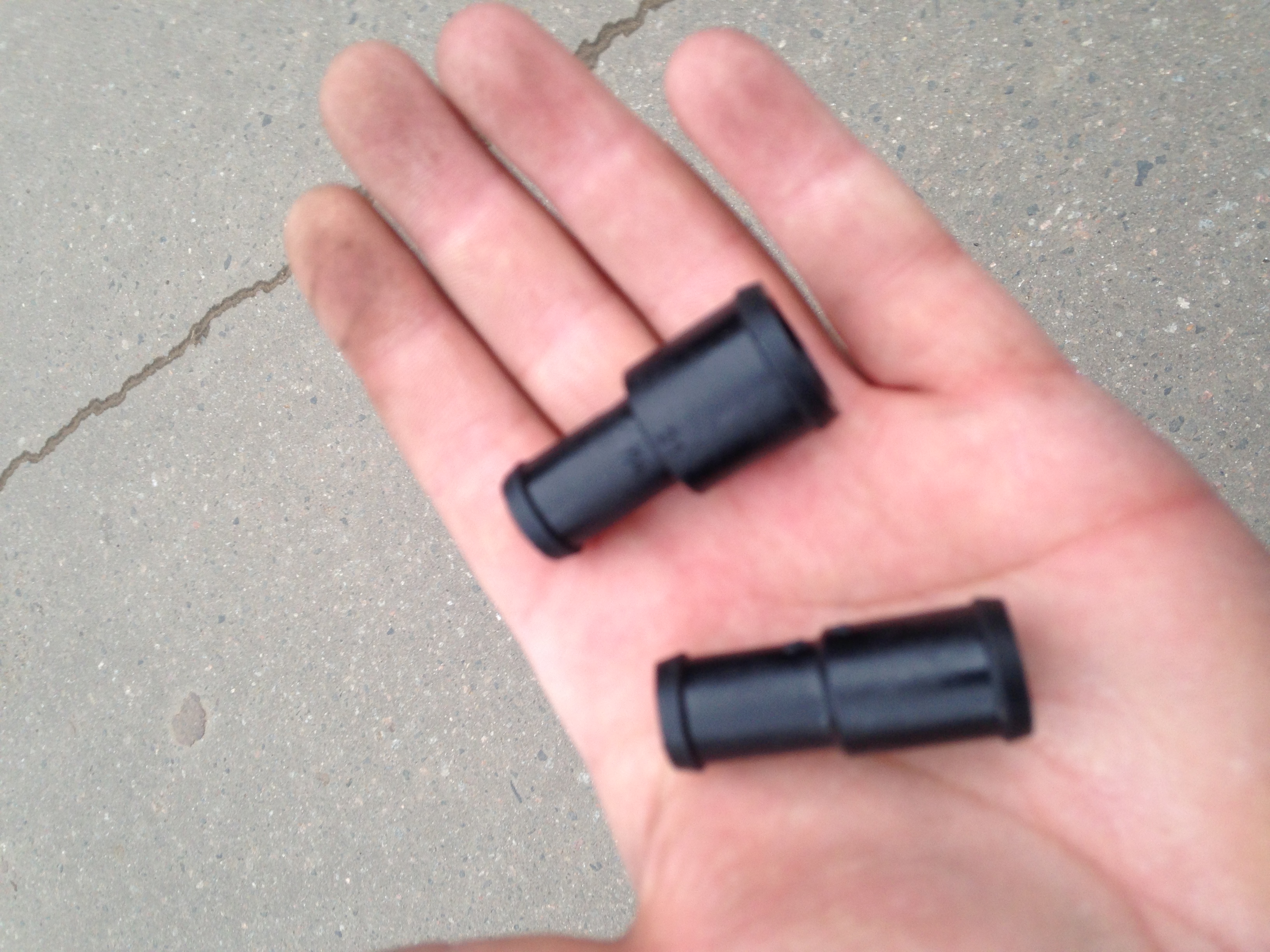

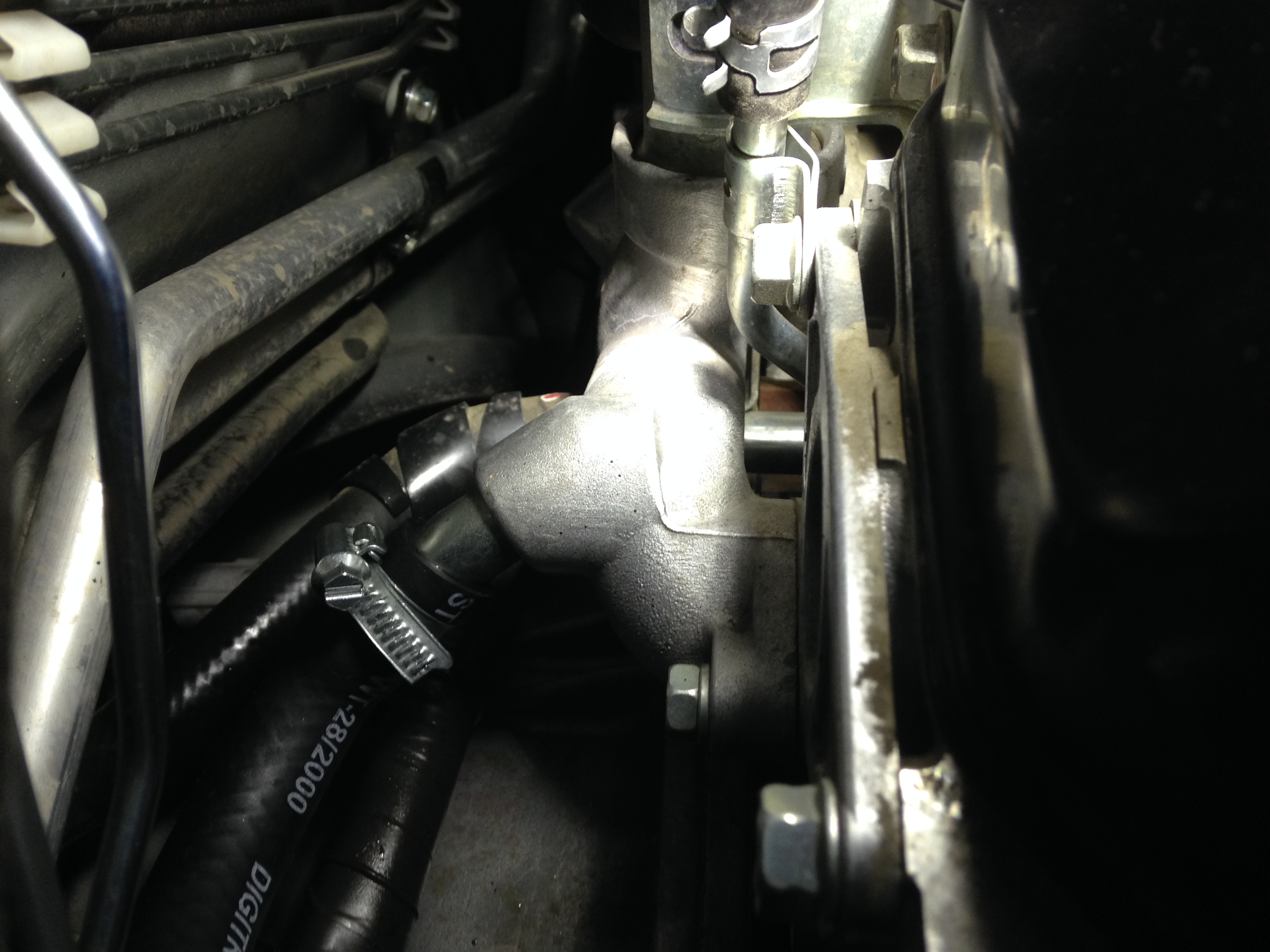

Выхода на печку у машины диаметр 17мм, у подогревателя 14мм. В комплекте есть шланги, и переходники. Переходники есть 14/17 и 14/20. Так же в комплекте есть хомуты(кстати хорошие стальные), и пружинки для вставки внутрь шланга. Это нужно что бы шланг не перегибался. Розетку почтавил на решетку. Фото не делал. Но если кому нужно сделаю. Если что не понятно спрашивайте.
Дальше картинки с подписями.
