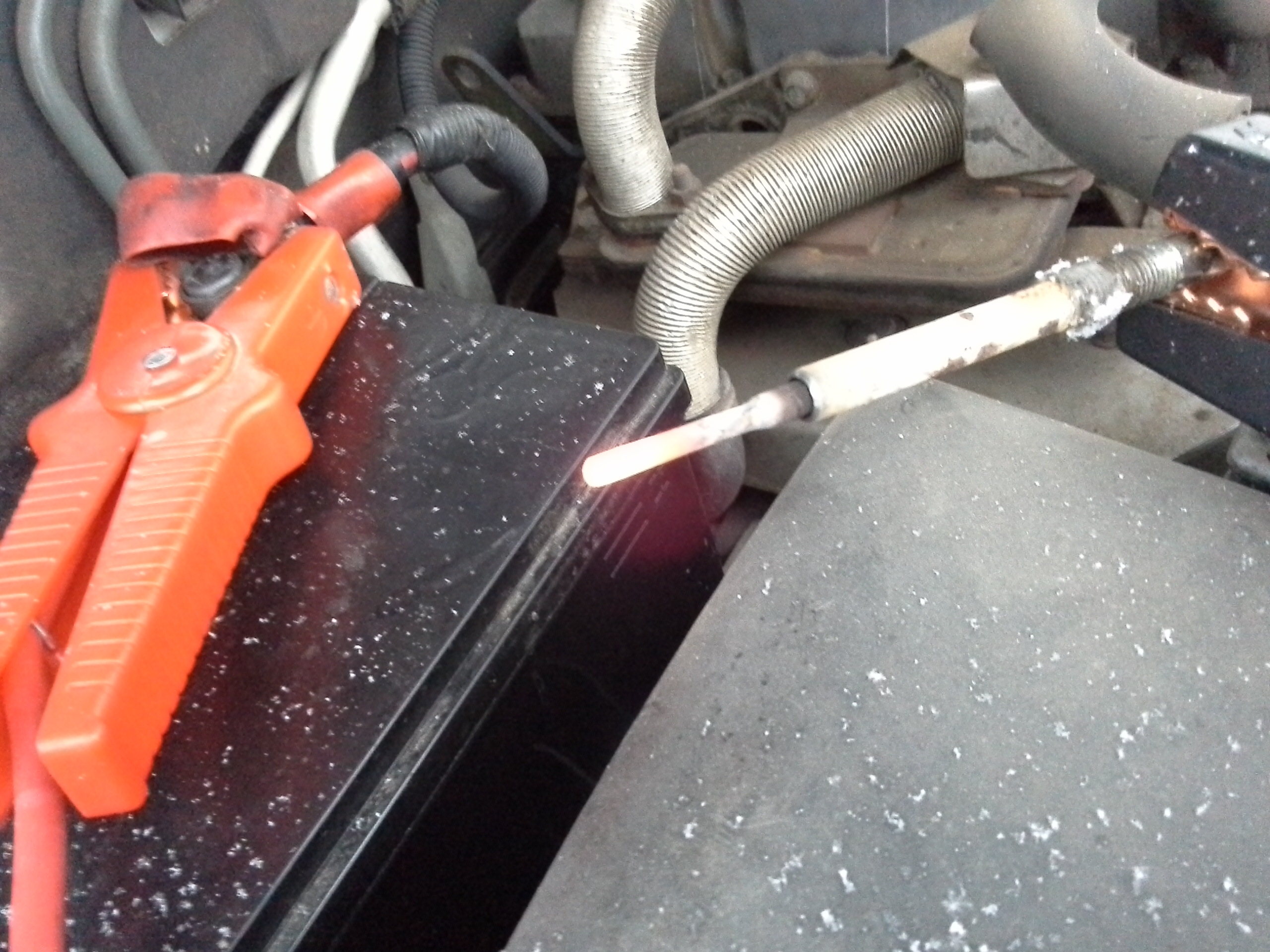

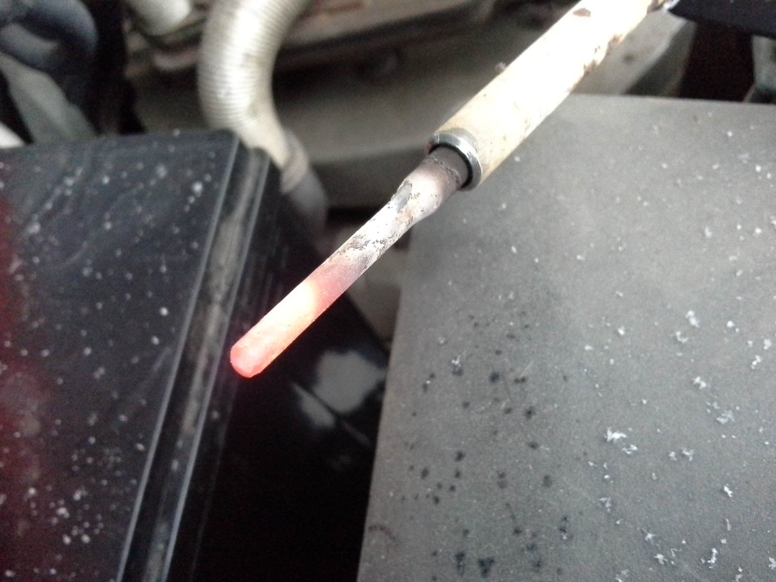

да проверял. сопротивление трех из них 2,2 ом, четвертая как по книжке 1,1. (на улице -20). Напряжение на них подается. акумы свежие. сами свечки не откручивал.

Нужно выкрутить и проверить реальный накал...

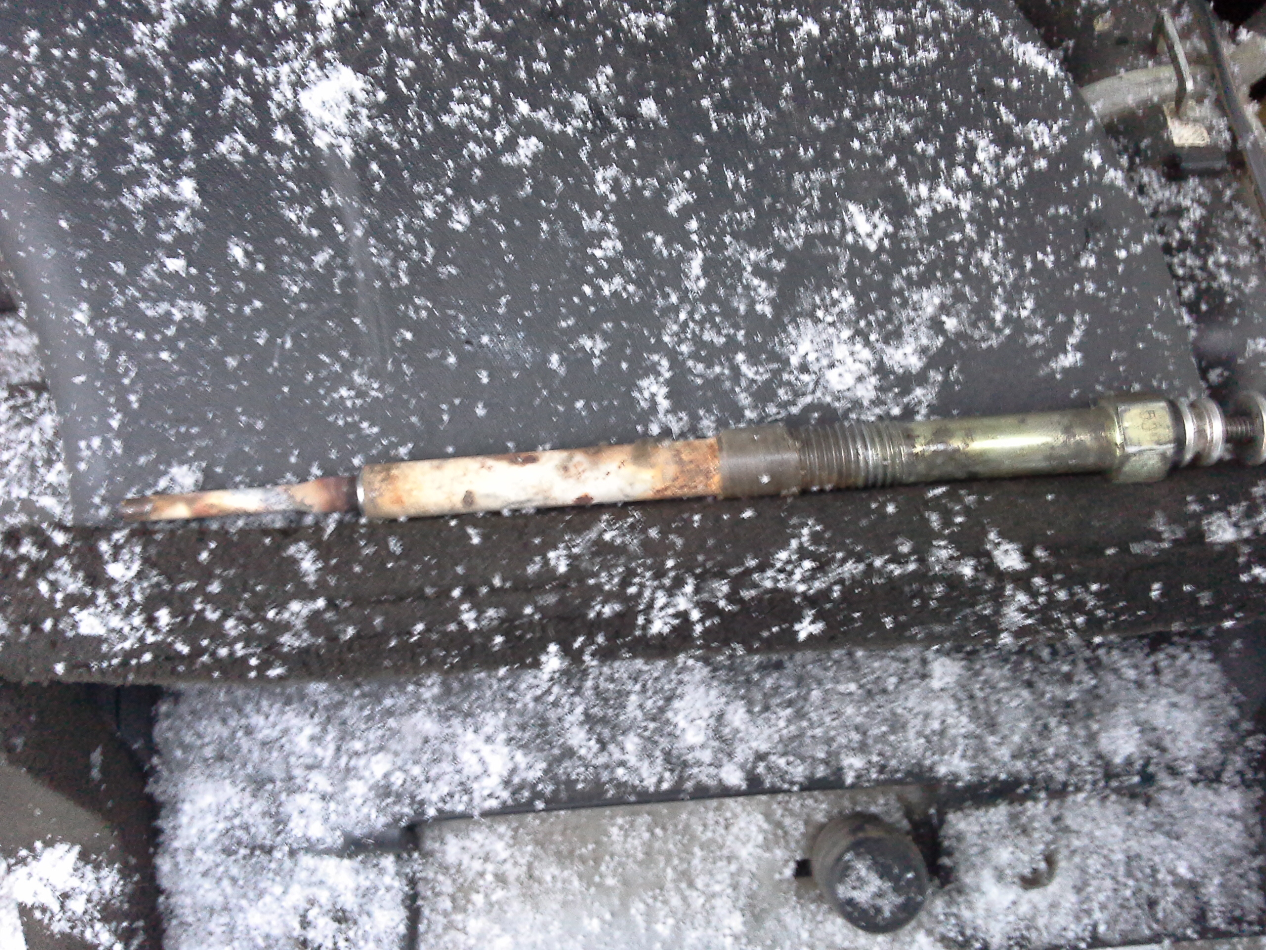

выкрутил на свою голову. Начал закручивать свернул башку одной свечке((( А так свечи работают. фото ниже

Свечи нужно выкручивать и закручивать весьма нежно. Лучше, посредством динамометрического ключа, если рука "не набита"...
