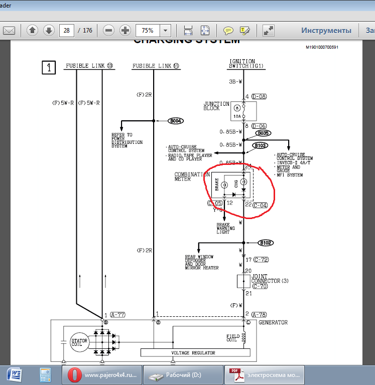

На текущий момент все работает в штатном режиме (уже более года). НО по какой-то причине лампы BRAKE и АКБ перед стартом двигателя горят тусклее остальных! Заментно если в этот момент затянуть ручник - горит ярче.
вроде бы раньше такого не замечалось.
у кого какие мысли?

Это из-за американской приборки, там 2 диода стоят, поэтому сразу 2 лампы загораются, видимо выход диодного моста дает не "чистый минус" на 2 лампочки. У меня было тоже самое, пока диодный мост не поменял, только у меня генератор родной. Unipoint видимо расчитан на европу.
