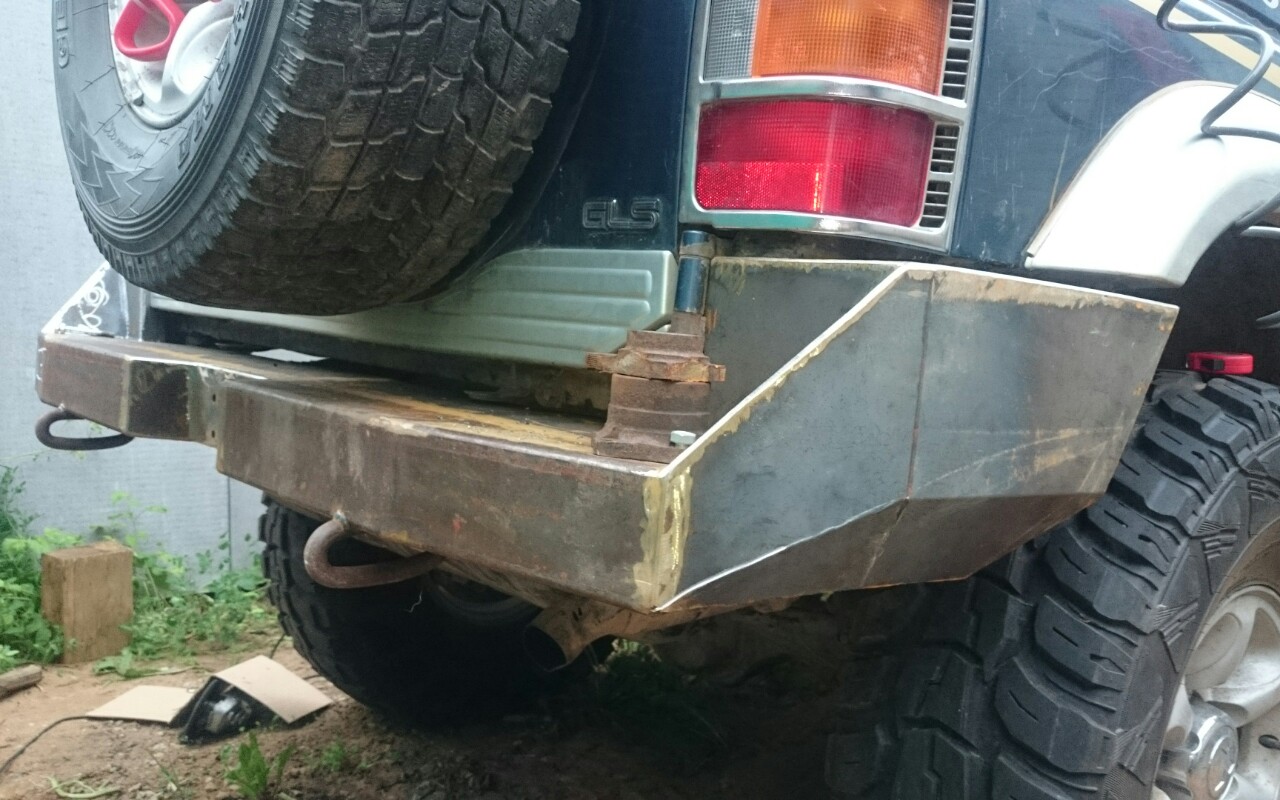

вот на днях смастерил бампер силовой на паджерика 2 , короткого 92 года, правда чертеж без креплений , позже выложу фото как он готовый смотрится
Чертеж1-Model.pdf
есть небольшие нюансы
(51.72 КБ) 581 скачивание

Красава! два года собираюсь силовичек назад сварить , чертежей нет все по месту варят.
очень хотелось бы фото , и всего по подробней, чего за нюансы? как леблядь крепить? .

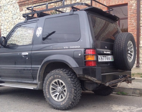

Re: задний силовик
Сообщение Filipp »
Притворщик писал(а):::-D: Без обид но обещанного 3 года ждут. Я полтора уже прождал ::-D:

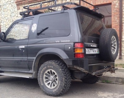

вот , как говорится раньше срока )
Паджеро 2
2.8 мех тнвд
Filipp
Сообщения: 188
Зарегистрирован: 03 мар 2014, 10:31
Двигатель:: 4M40 , трактор 2.8 мех тнвд
Откуда: г. СУхум , Абхазия

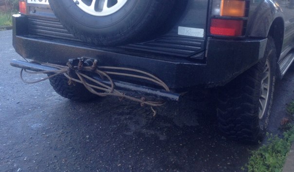

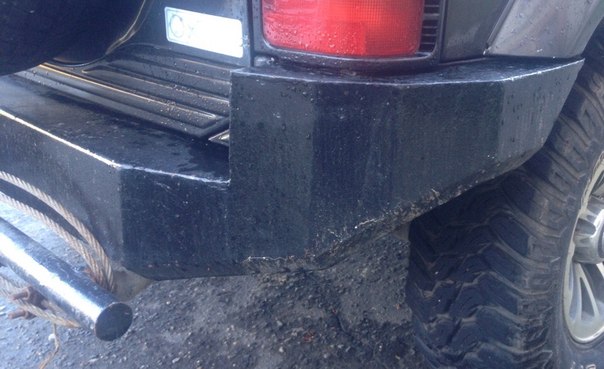

Re: задний силовик
Сообщение Filipp »
уже прошел крещение боем) порядком потерся) в основном боковые удары

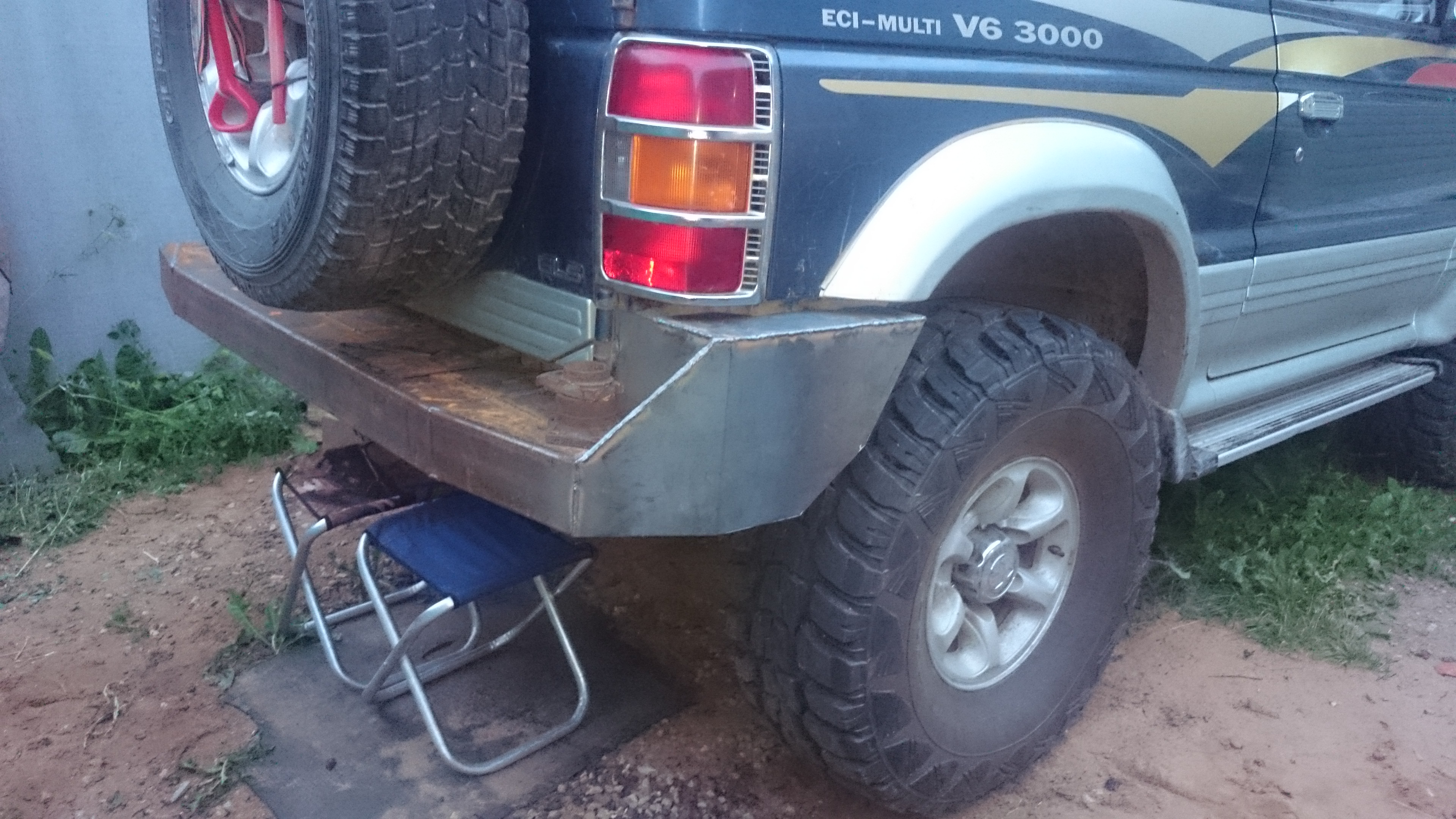

Re: задний силовик
Сообщение Dralexandr »
Спасибо, кое что теперь изменю в своей конструкции
У меня пока вот так и калитка ещё будет.
Последний раз редактировалось Dralexandr 14 июл 2015, 08:14, всего редактировалось 1 раз.
Filipp
Сообщения: 188
Re: задний силовик
Сообщение Filipp »
классно получилось , с калиткой я конечно промахнулся. не подумал о ней. а метал какой ? тройка ?

Re: задний силовик
Сообщение Притворщик »
возьму за основу первый вариант . А можно сделать фото у снизу? , я в плане место посмотреть и возможность воткнуть лепётку
http://mio-a.ru/
монтеро спорт 99 3.0L -был
паджеро 2 96г. 4D56 АКПП, 5.285 пневмо блок, кривой руль, кузов W47. леблядь 9500, силовичек, 33 СТТ, багажник , люстра, лопата совковая, шнорк, бодик 50-0, си-би.
Filipp
Сообщения: 188
Re: задний силовик
Сообщение Filipp »
ок, завтра постараюсь сфоткать подробнее , на счет лебедки возможно но надо будет тогда чуть больше выносить бампер от рамы, ну и если фаркоп пожертвовать )
