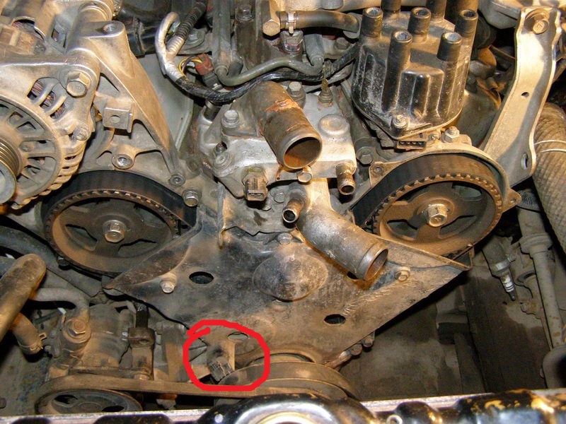

Сегодня менял ремень ГРМ, но вот проблема с метками. На распредвалах метки нашел сразу, но вот с коленвалом проблема. На моторе 6g72 12 кл метка находиться на блоке и на шестерне коленвала или на шкиве коленвала и кожухе ремня грм ????
Вот есть какие то надписи на кожухе. Что они означают ?

Там нарисовано (20 10 Т) Что это значит ??

хоттабыч писал(а):Там нарисовано (20 10 Т) Что это значит ??
Угол опережения.

А подробней можно ? метка на шкиве и метка на пластике ( буква Т )тоже должна тогда совпадать ?
Т- ВМТ
10- 10 градусов
20- 20 градусов
Если это для тебя неизвесность за чем полез????

Смайлик писал(а): Т- ВМТ
10- 10 градусов
20- 20 градусов
Чуть поправлю :)
10 и 20 градусов До ВМТ (Верхняя Мёртвая Точка, в данном случае первого цилиндра)
