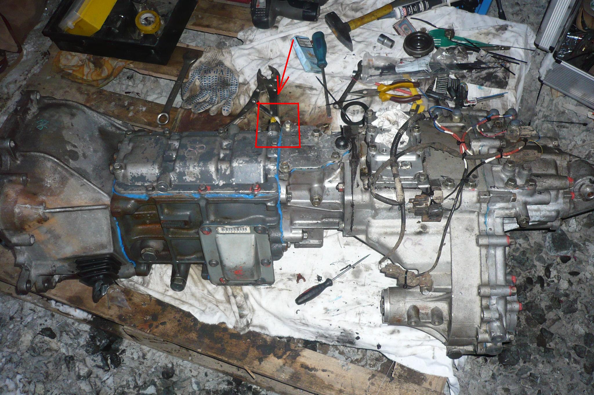

Есть только такая. если поможет

Да ,большое спасибо теперь есть по чему ориентироваться. Вот его то я по моему и видел.Альберт75 писал(а):Есть только такая. если поможет
