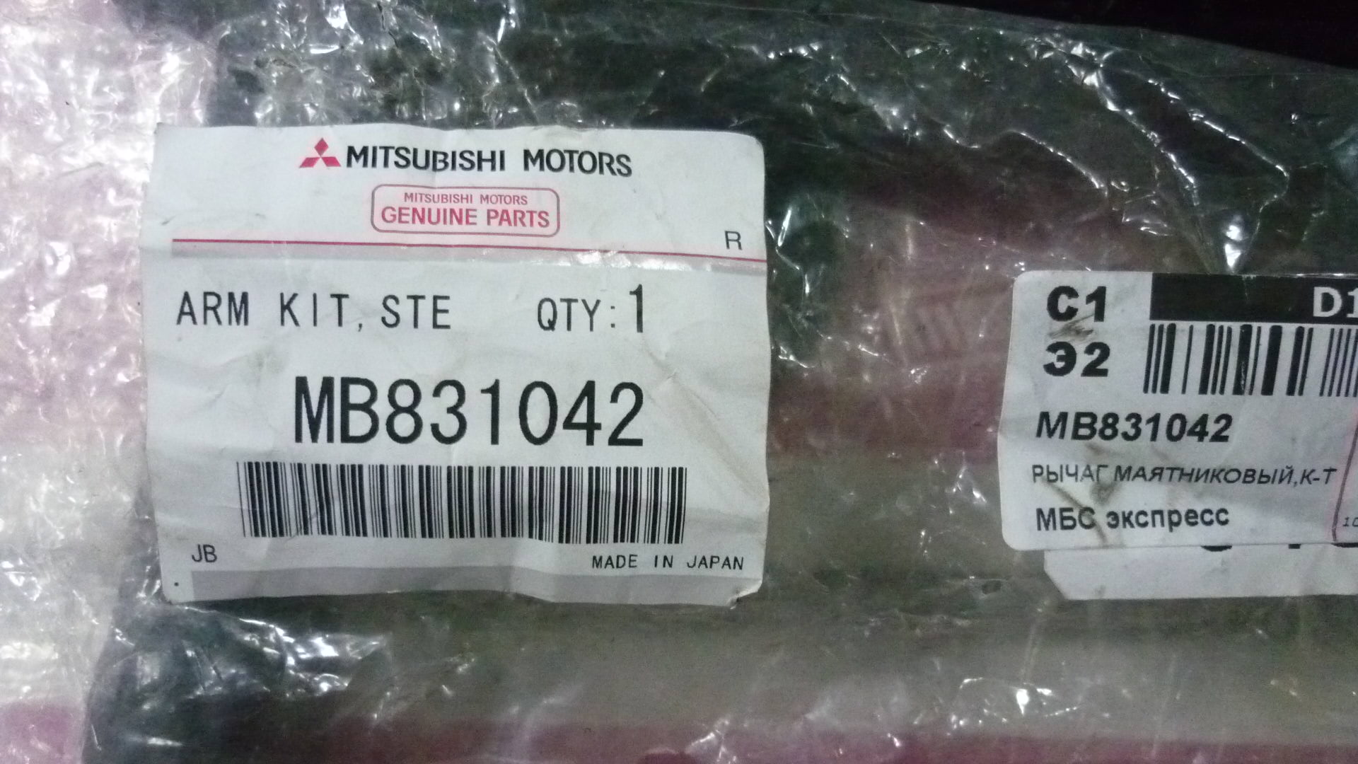

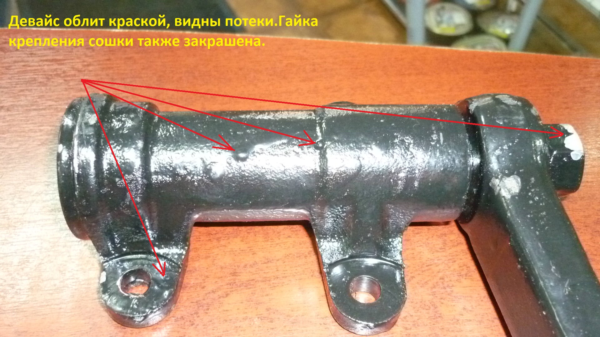

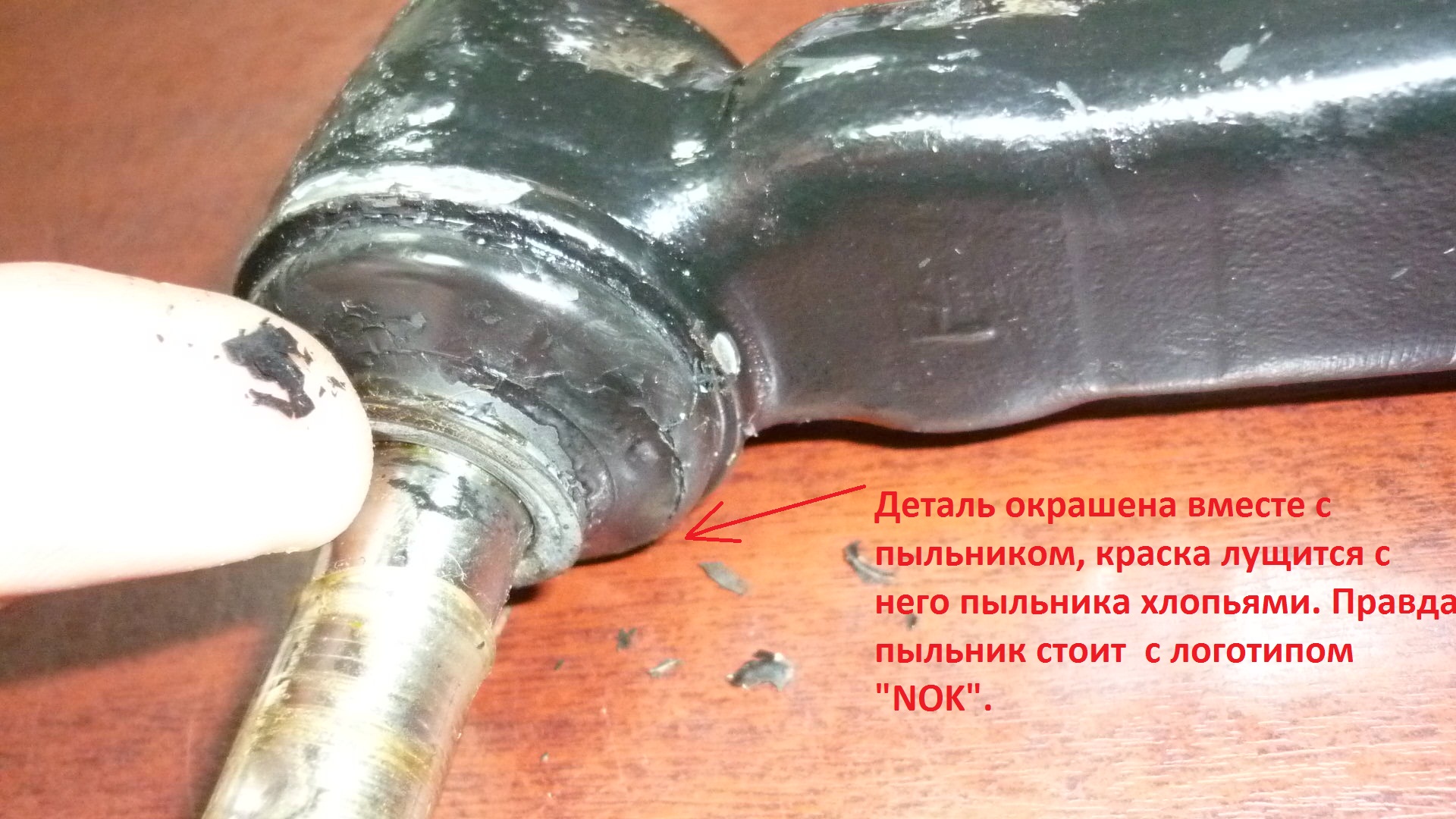

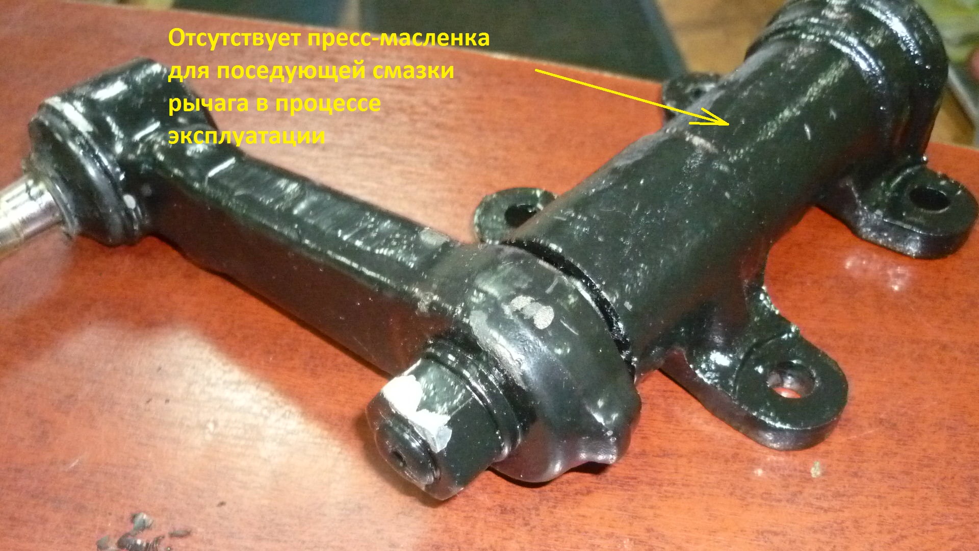

Заказал оригинальный маятниковый рычаг. Пришло вот ЭТО :=-O: Пакет не запаян, а запечатан степлером. Гайка со шплинтом отсутствует. На корпусе потеки, залит краской весь, включая пыльник шарового соединения. Пресс-масленки на корпусе нет (правда ее нет и на схеме ориг ОЕМ каталога Митсу.) Пыльник правда стоит с маркировкой "NOK". Люфтов в шарнире и на валу нет. Звонил поставщику говорят что возможно восстановленная в заводских условиях. Может кто сталкивался? Это что, такое качество оригинального Митсу?

на спорта примерно такой же пришёл. перекрашенный. но вродь с гайкой был и шплинтом.

Dimix писал(а):на спорта примерно такой же пришёл. перекрашенный. но вродь с гайкой был и шплинтом.
Спасибо, развеял мои сомнения. Вскрыл упаковку ориг рулевых наконечников-та же песня. Тож залито на глушняк черной краской и гандоны прозрачные на резьбовую часть натянуты.. :*THANK*:

Видимо это экзист, судя виду детали, по упаковке и наличию стикера от российского поставщика экзиста.
Из-за таких вот "деталей" отказался от экзиста давно. Я бы вернул назад.
На AMAYAMA или MEGAZIP такого отношения к клиенту себе не позволяют, поэтому и доверие к ним больше.

И как ему, валу, не шататься, если он внизу в пластмассовой втулочке вращается. Давече, после очередной замены маятникового рычага на новый, распилил и посмотрел конструкцию старого. Вал в месте контакта с нижней втулкой изношен и ржавый, только в месте контакта. Сальник конченный. Не серьезный подход японцев к конструированию узла.
Теперь надо подобрать металлическую втулку и под нее шлифануть нижнюю часть вала. А верх выполнен достаточно не плохо.
