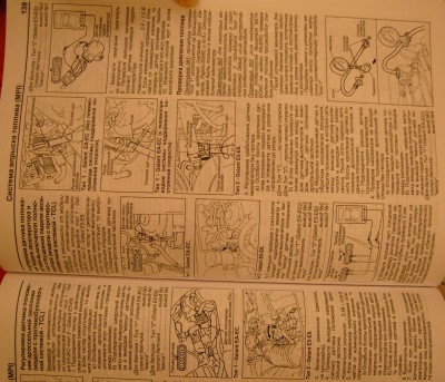

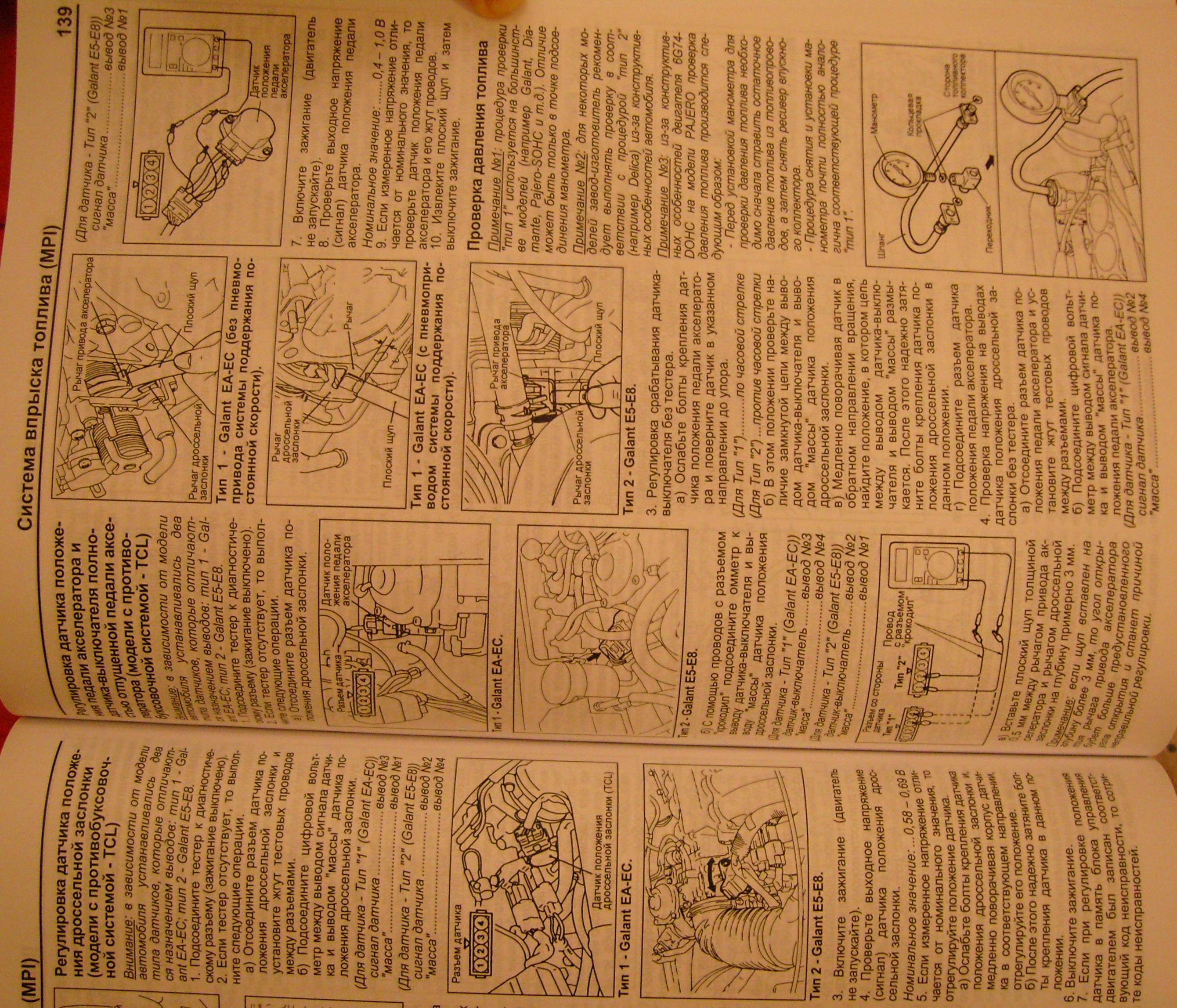

ДМИТРИЙ 618

Не,не,обучение обучением,а правильная установка тпс важна,от нее и обороты зависят,и расход,и переключения акпп.Твой датчик тип 1 галант ЕА-ЕС вроде. Если чо у Меков поспрошай,тама все ТРS знают

Да, мой случай скорее похож на датчик Galant EA-EC, у которого 0,58-0,69 V :*SCRATCH*:

В книге Тип 1 ЕА-ЕС заявлен и для паджеро,делика ,челенджер.Просто не стал фотать 2 строчки, типа на все бензинки(6G72,73,74)

Сопротивление - другое дело, а то народ пишет про миливольты какие-то:))) И в книге, скан которой в этой теме, тоже написано про напряжение на датчике.

lefler писал(а): Сопротивление - другое дело, а то народ пишет про миливольты какие-то:))) И в книге, скан которой в этой теме, тоже написано про напряжение на датчике.
Все верно, но при подключенном разъеме и включенном зажигании. В книге скрыт самый главный секрет - как на подключенном разъеме замерить напругу.
Можно проткнуть проводки около разъема - не самый лучший вариант, но самый распространенный.
Идеальный вариант: берем провод-многожилку, откусываем 5-7см, дербаним, достаем пару жилок, втыкаем жилки куда показано в книжке, отгибаем в сторону, надеваем разъем - профит.
