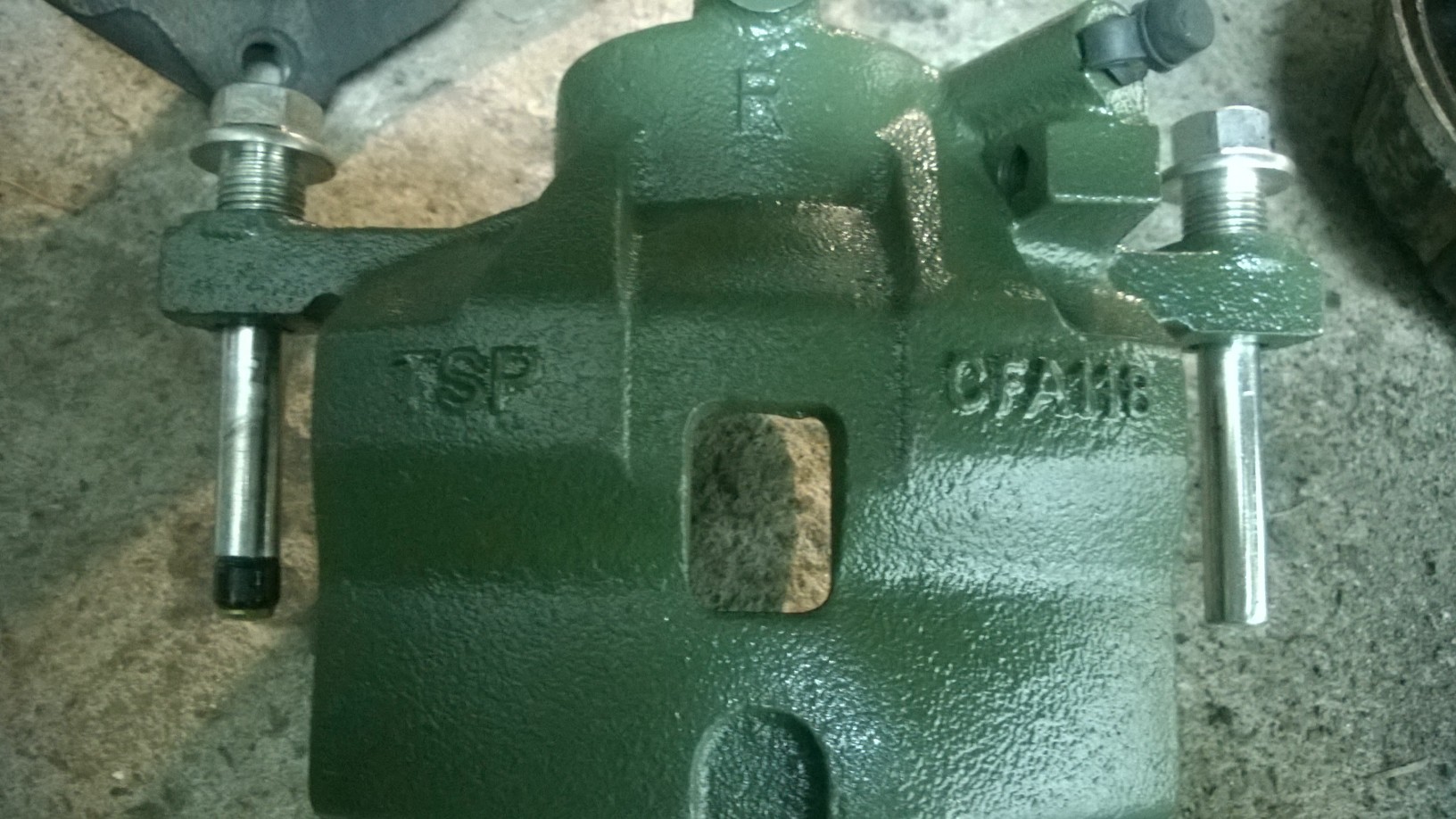

Доброго времени суток всем! Прошу помощи в идентификации суппортов. Предыстория такая - у меня стоят однопоршневые обычные передние суппорта. Решил заменить и по случаю прислали мне из Владивостока новые китайские, однопоршневые. На поверку оказалось, что они на машину ставятся нормально, всё подходит, но поршень на них чуть больше моего и колодка на 7 мм шире. Колодок у меня нету и найти я ничего похожего не могу. На суппорте написано TSP CFA118. Может кто подскажет что это за зверь и какие на него колодки надо ставить. Потому как мне либо отсылать их назад и ждать пока пришлют другие, либо найти колодки и использовать эти. И ещё попутно вопрос - а подойдут ли на мой авто двухпоршневые суппорта. Вроде мерили линейкой, если брать целиком, то по размерам должны стать, а там кто его знает. Машина в подписи, без ABS.

Разобрался, суппорта от китайского паджеро V32V и некоторых модицикаций L200

а можно партнамбер? :)

Суппорт MR205259 колодки MR389547. Подходит без вопросов на П2 без АБС с маленькими суппортами. Только надо менять вместе с пластинами, скобками и колодками. Поршень чуть больше родного и колодка на сантиметр длиннее. 15 диск стал нормально
