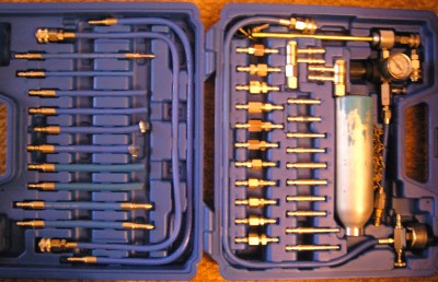

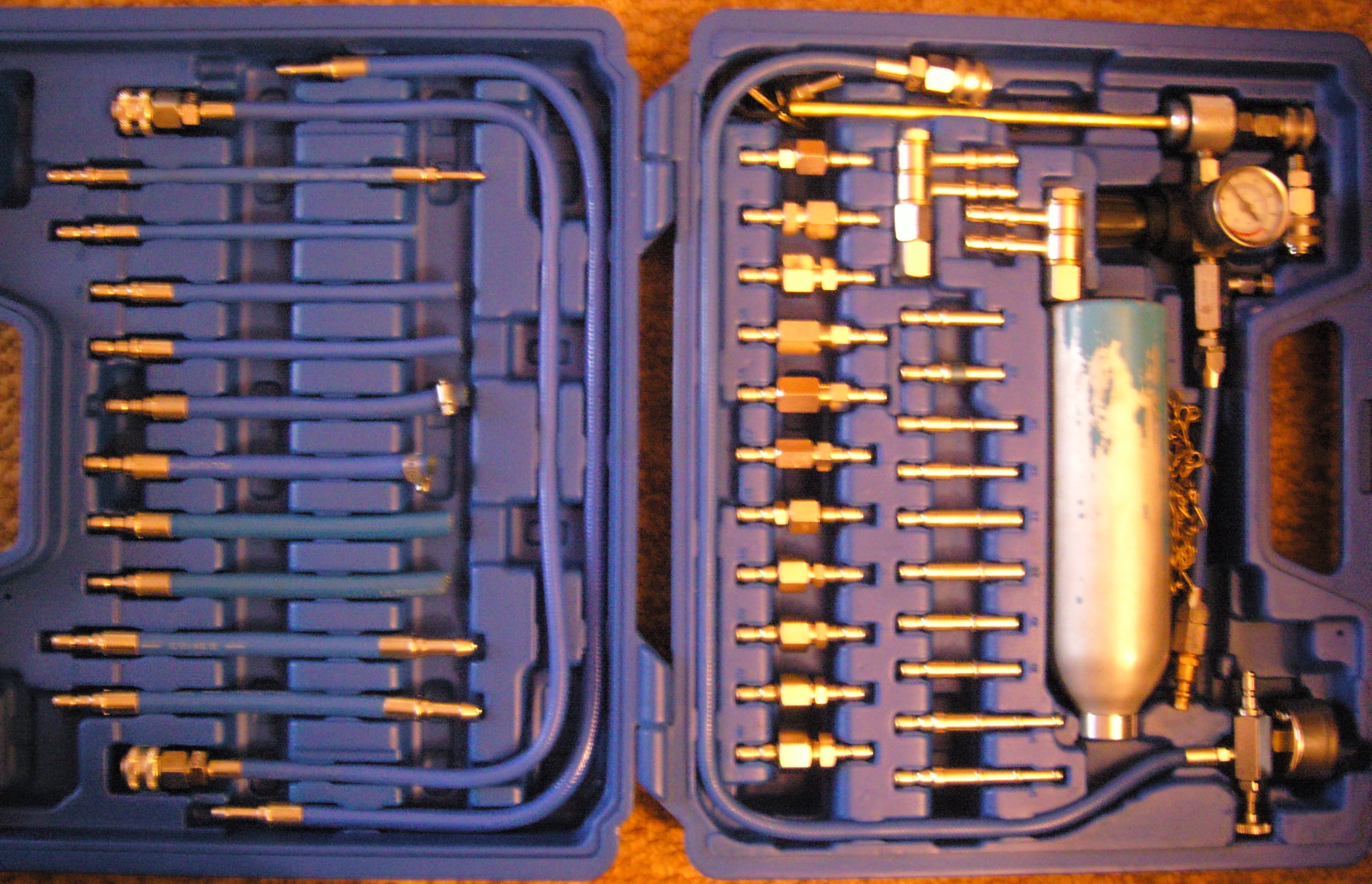

С МРI еще проще.Тут два путя.С помощью компрессора винс подавать или отдельного насоса(выносного,погружного).Если есть компрессор и желание регулярно мыть,то есть наборы с переходниками,манометрами -около 10 тыр,себе покупал.

Мастак 120-00040С.Это с компрессором работает.Минус-винс кольца уплотнительные разъедает,но решаемо.В таком варианте обратка глушится.Если с электронасосом,то обратка с регулятора давления на рампе-обратно в банку с винсом.
