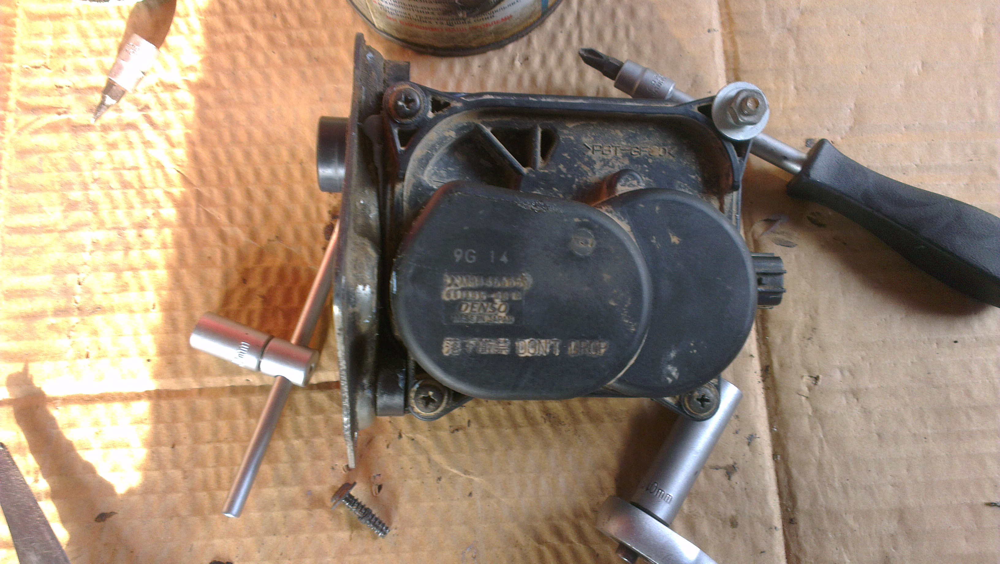

сервопривод в сборе
сервопривод в сборе
покурив форум не нашел ни чего по теме, официалы сказали деталь не ремонтопригодна, меняется в сборе, для замены необходимо снимать раздатку (в общем все это выходило конских денег)

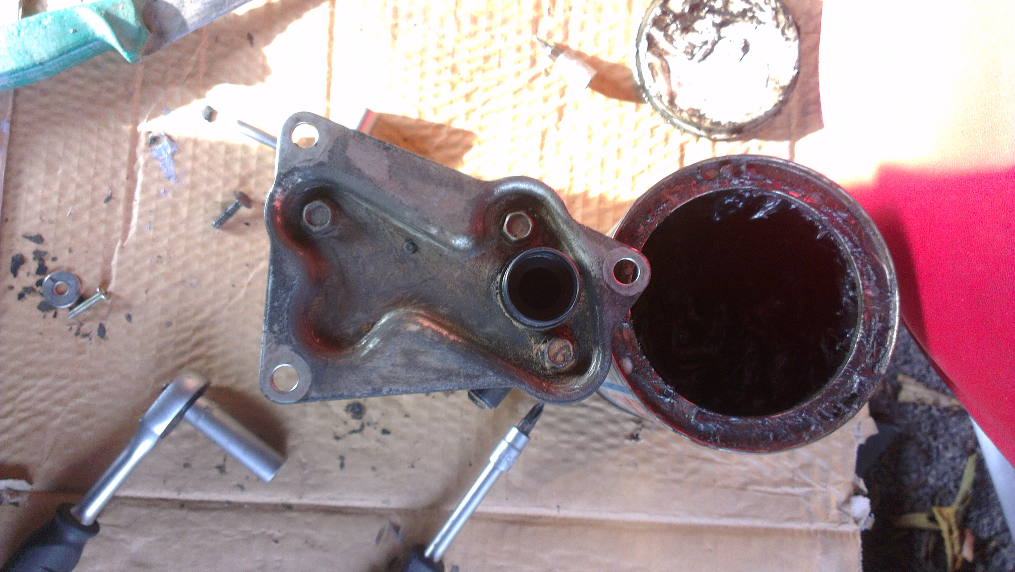

сам привод
сам привод

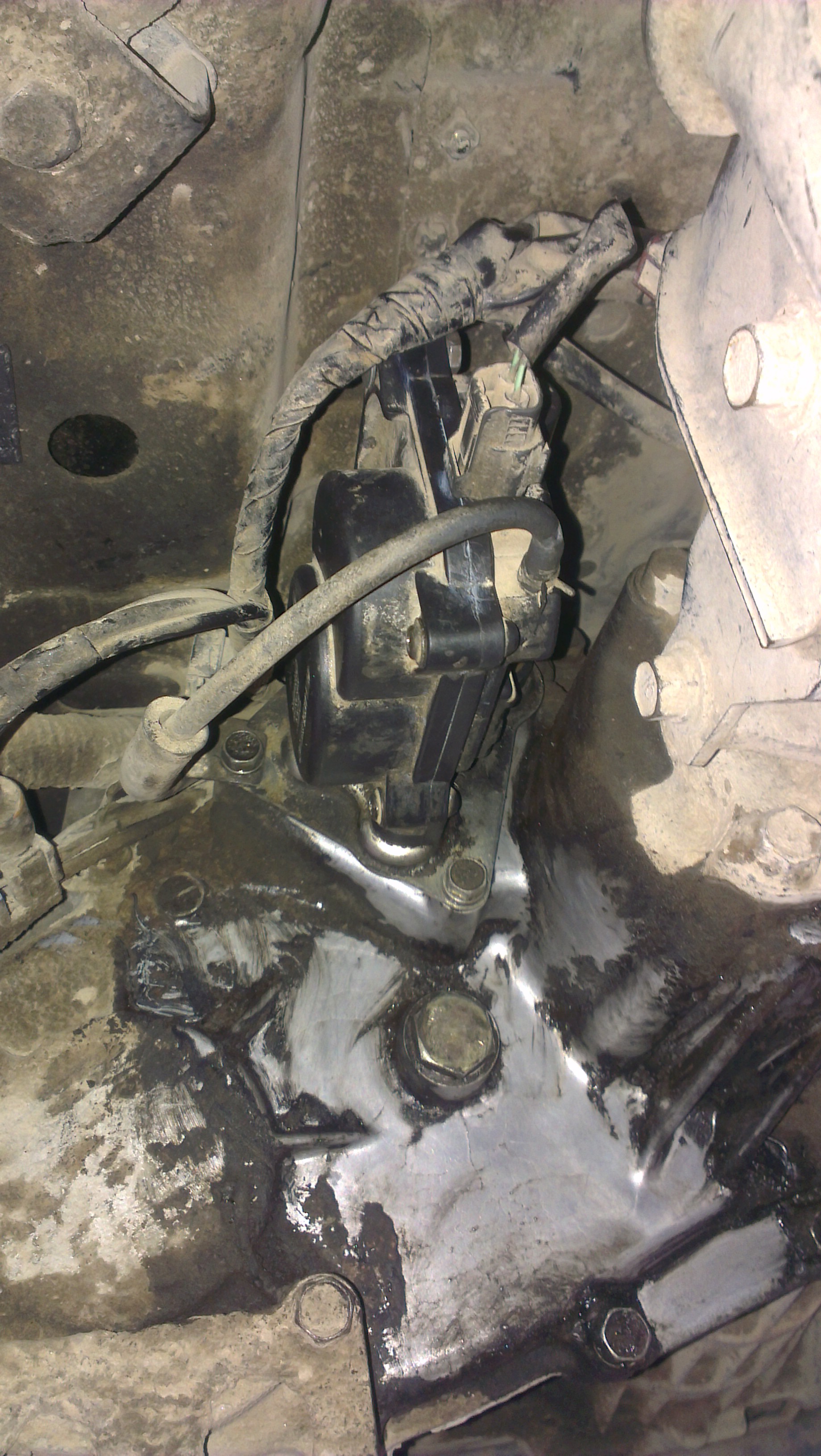

Сервопривод крепится к раздатке тремя болтами под ключ на 12, при этом 2 доступны запросто а верхний требует немого еб внимания к себе и удлинитель.
но после того ка болты были откручены сдернуть сервопривод со штока не удалось, было принято решение разобрать сервопривод, собран он при помощи 4-х шурупов закрученных в пластиковый корпус (не лучшее решение, но видимо для не разборной детали пойдет :%): ) в последствие вместо одного шурупа, который выкрутился вместе с пластиковой резьбой, был установлен болт на 6 с гайкой.

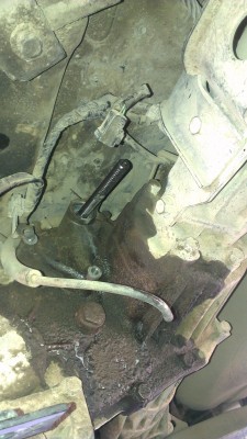

место установки
место установки

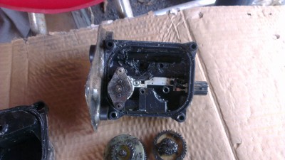

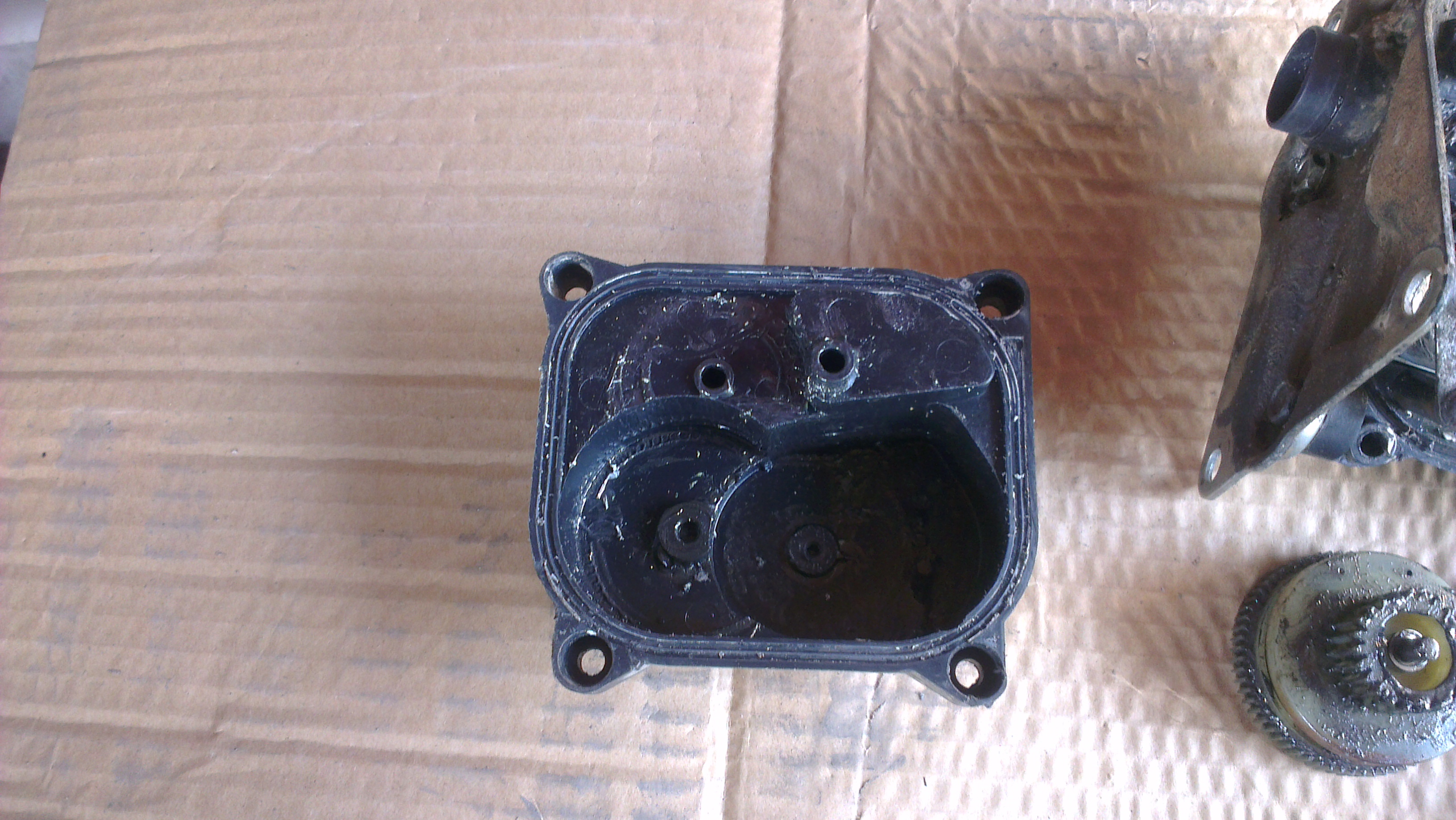

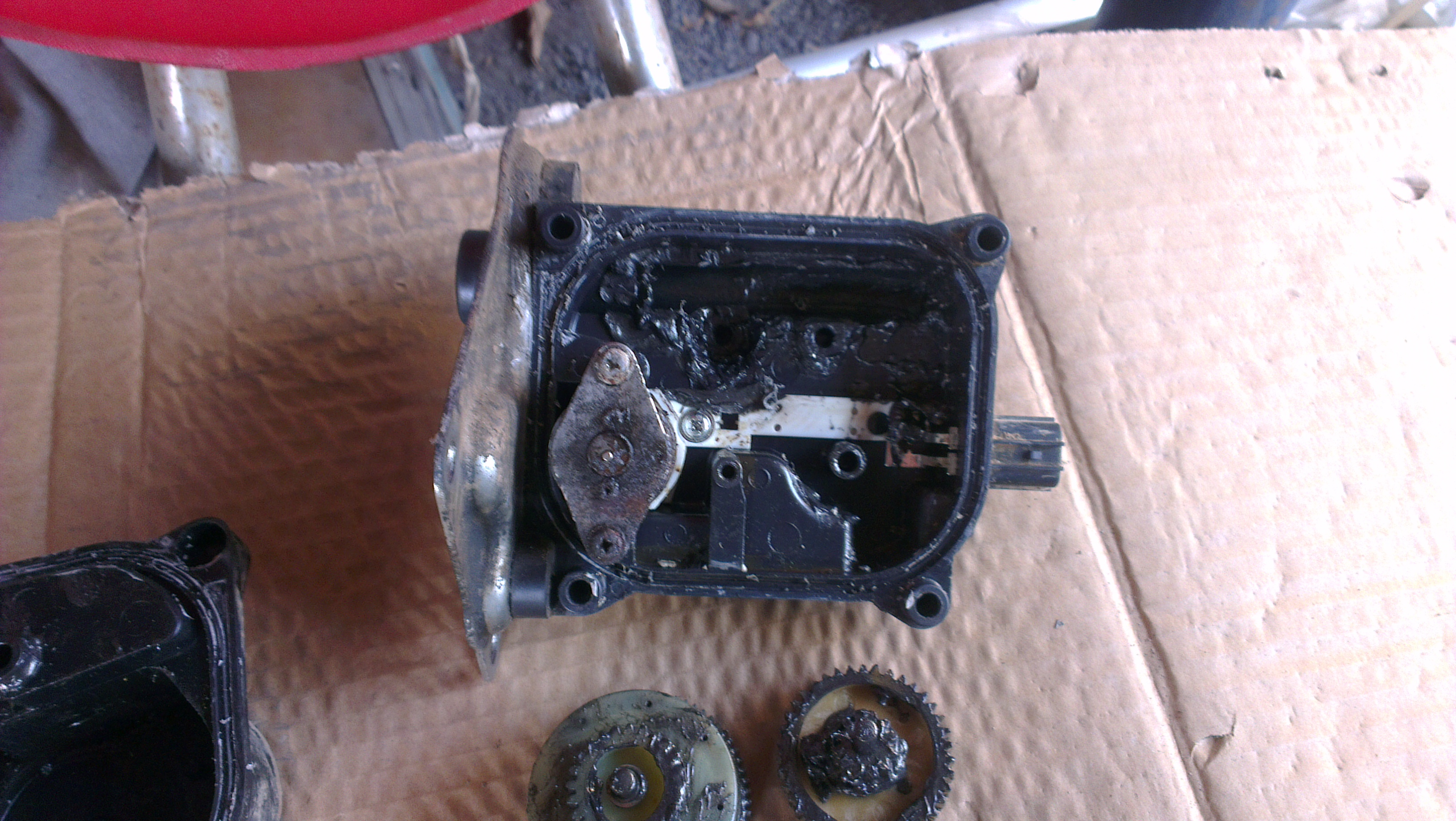

после разбора было понятно что причиной клина стала попавшая, видимо через сапун сервопривода, вода и грязь которая сделала свое дело ::'(:

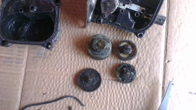

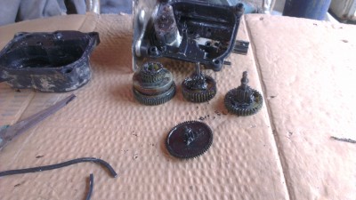

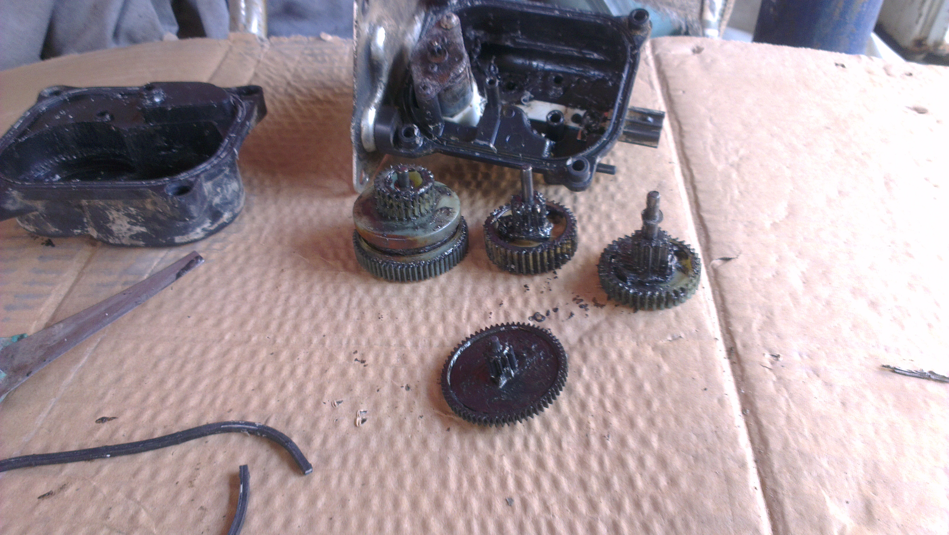

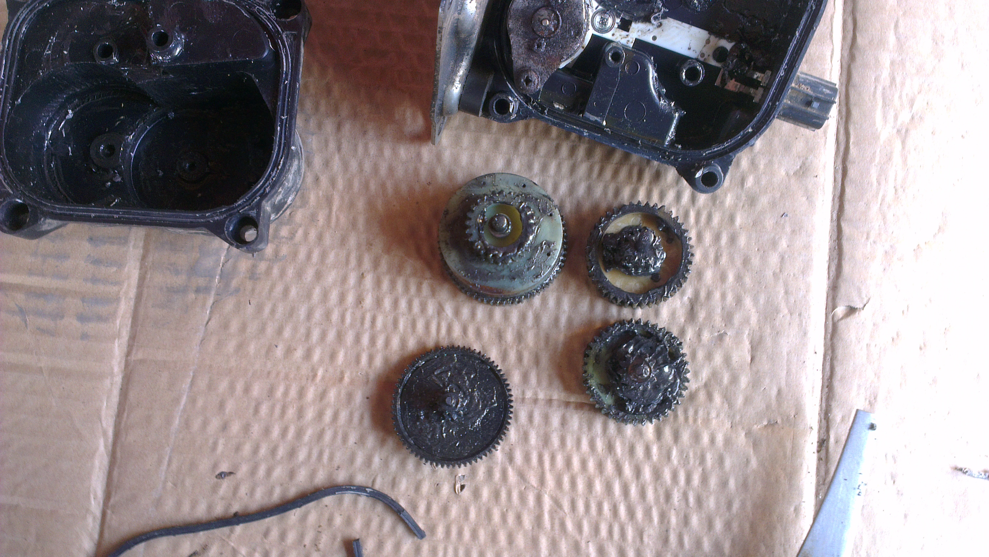

внутренности не представляли собой ни чего выдающегося,
моторчик и четыре шестерни разного диаметра.
все это было очищено от ржавчины и остатков старой смазки, обработано ВД40 и прочей жижей которая была под рукой, и смазано обильно графиткой
часть корпуса с уже установленным мотором
вторая половина корпуса
потроха вид сверху
потроха вид сверху
потроха вид сбоку
потроха вид сбоку
все это было аккуратно установлено на свои места и корпус собран воедино, предварительно промазав все герметиком.

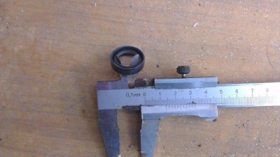

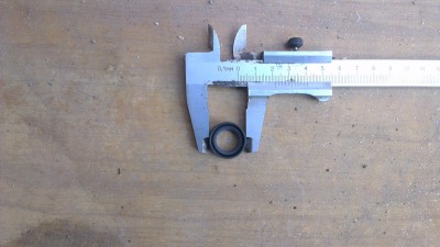

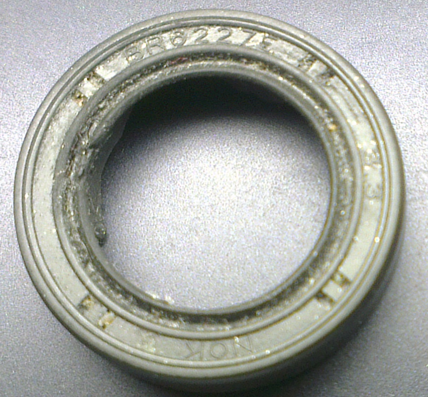

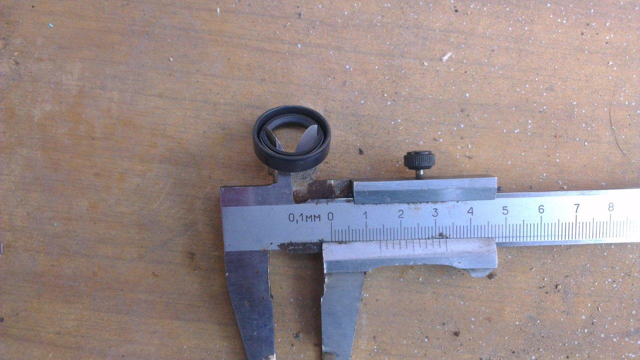

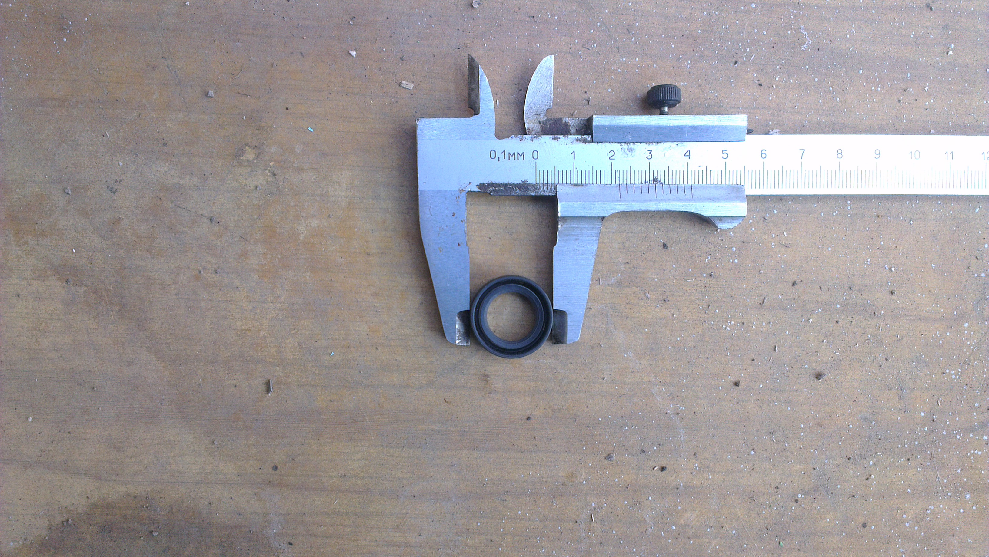

с сальником который через который выходило масло из радатки тоже был не доступен как отдельная деталь.
он был подобран методом научного тыка не пойми от чего (оригинальный был NGK)
если кому понадобится на будущее размеры на фото
впрессовываятся он в корпус сервопривода
вот сюда
вот сюда

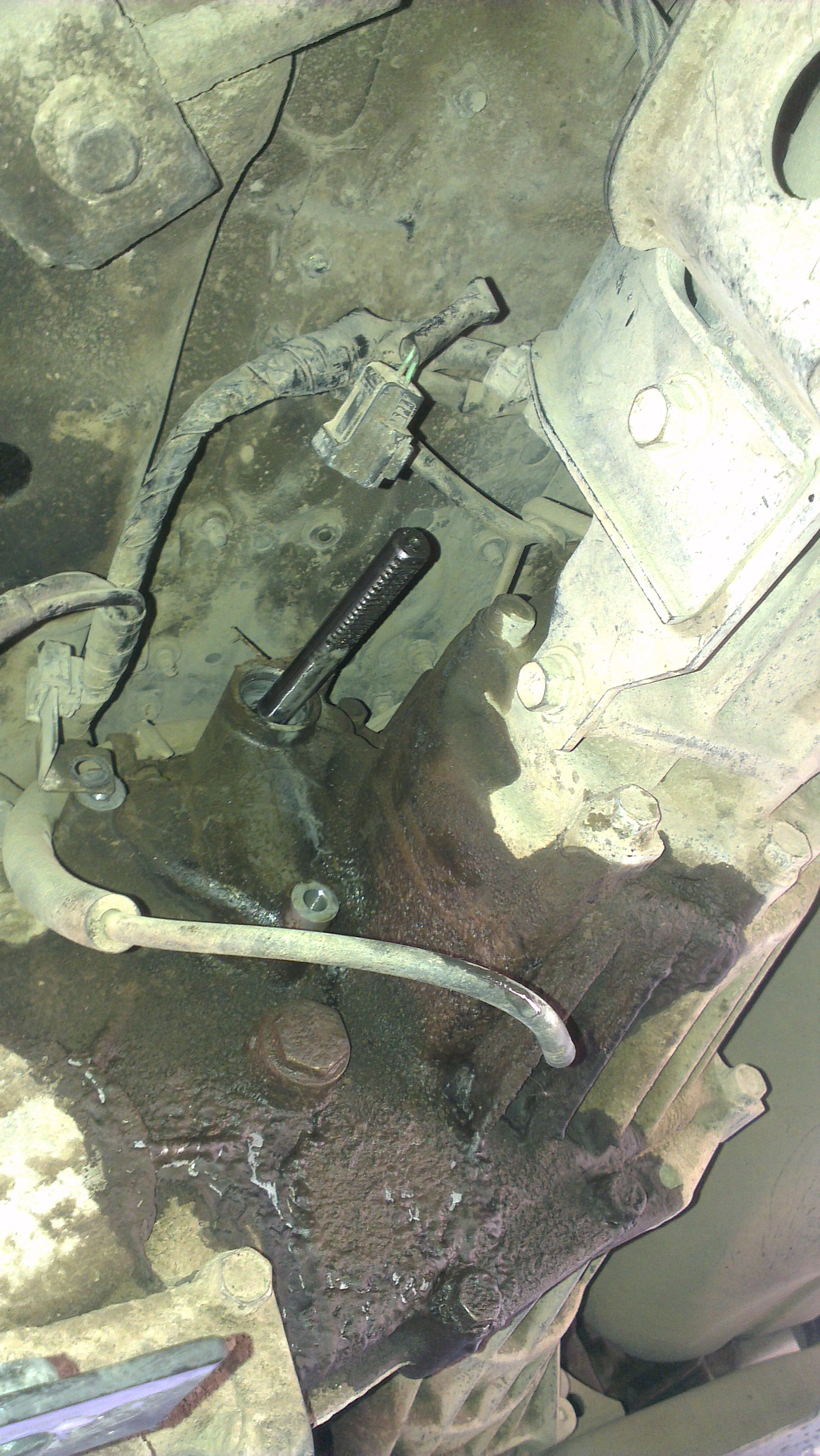

после всего начался процесс сборки, который был по началу не такой простой.
были разные попытки в том числе сборка сервопривода под машиной на штоке.
но в итоге, решение пришло внезапно и я считаю это была гениальная мысля :m/: сервопривод был посажен на место при помощи подачи на него напряжения от АКБ и он как бы накрутился на шток, после чего прикручен на все те же болты под ключ на 12 подключены питание и сапун.
после включения зажигания сервопривод немного прожужжал, видимо встав согласно положения рычага, и все заработало.
по времени все заняло 2-3 часа с перекурами, делал один. но вдвоем было бы проще.

ПС А толщина сальничка какая 5?6?мм

Маркировка на сальники NGK есть какая нибудь ?
когда снимал еще не дошел до метода с акумом, и тем более его все равно нужно было разбирать в моем случае.
да толщина 5 мм, на толщину не заморачивался, т.к. там есть запас по толщине, да я так понимаю он стандартный.

daitona писал(а):Маркировка на сальники NGK есть какая нибудь ?
наверно есть, если сальник не ушел в пучину мусора еще, то посмотрю
фото старого сальника с номером

Всем привет. Опять начались глюки с включением ПП. Значит пришло время замены сервопривода ( был в наличии на старой раздатке). Снял легко, подключив 12в к разъему сервопривода. Разобрал. Внутри как новый. Подкинул смазки, собрал. Поставил новый сальник SUZUKI 09283-14006. Оригинал по каталогу MR 367036. Размеры 22*14*6. Год назад оригинального сальника не смог найти. Нашел на просторах интернета подобную тему. Там и писали про сальник Suzuki в качестве аналога.
