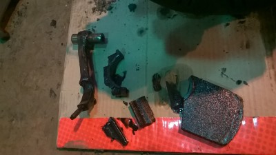

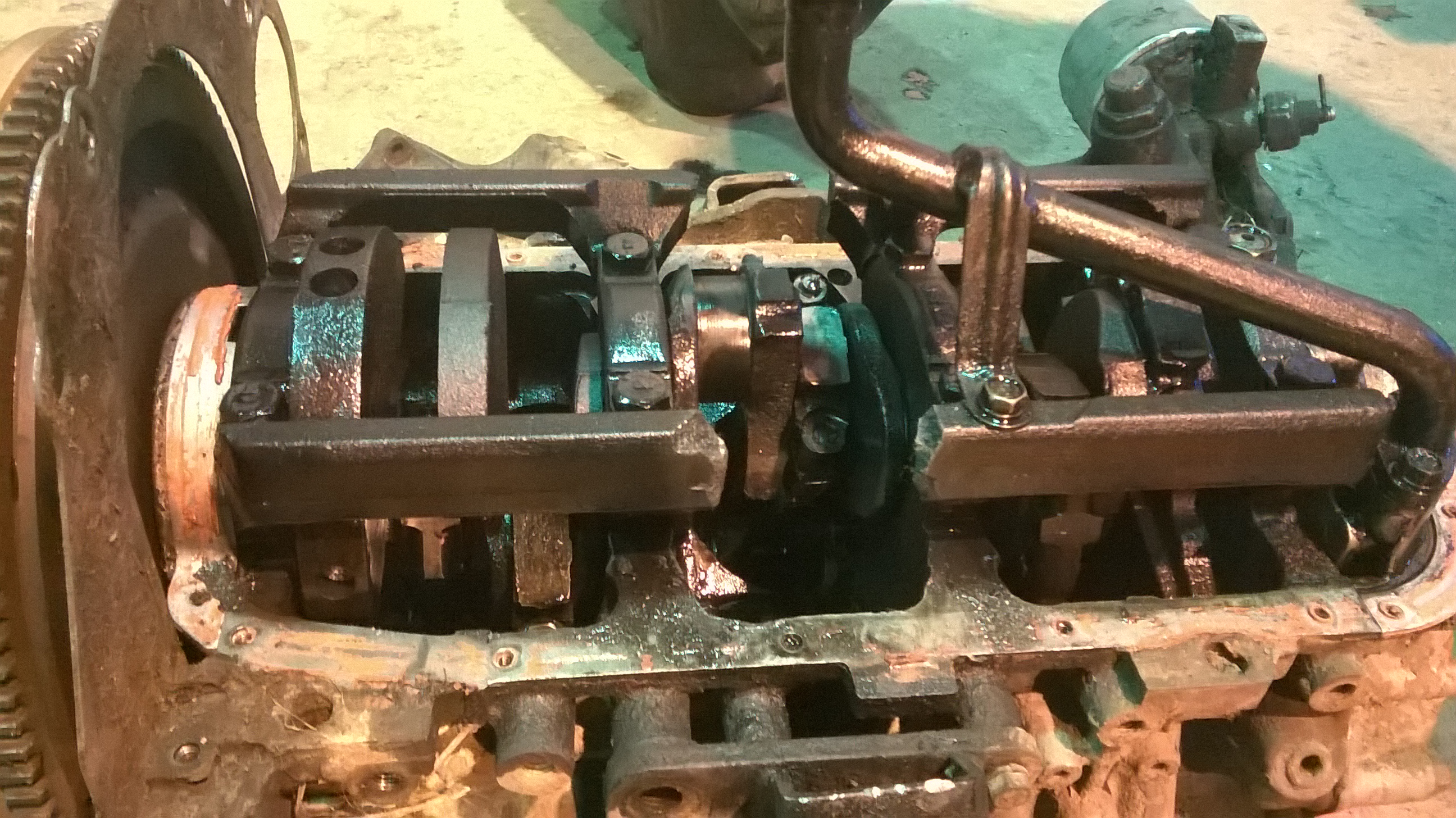

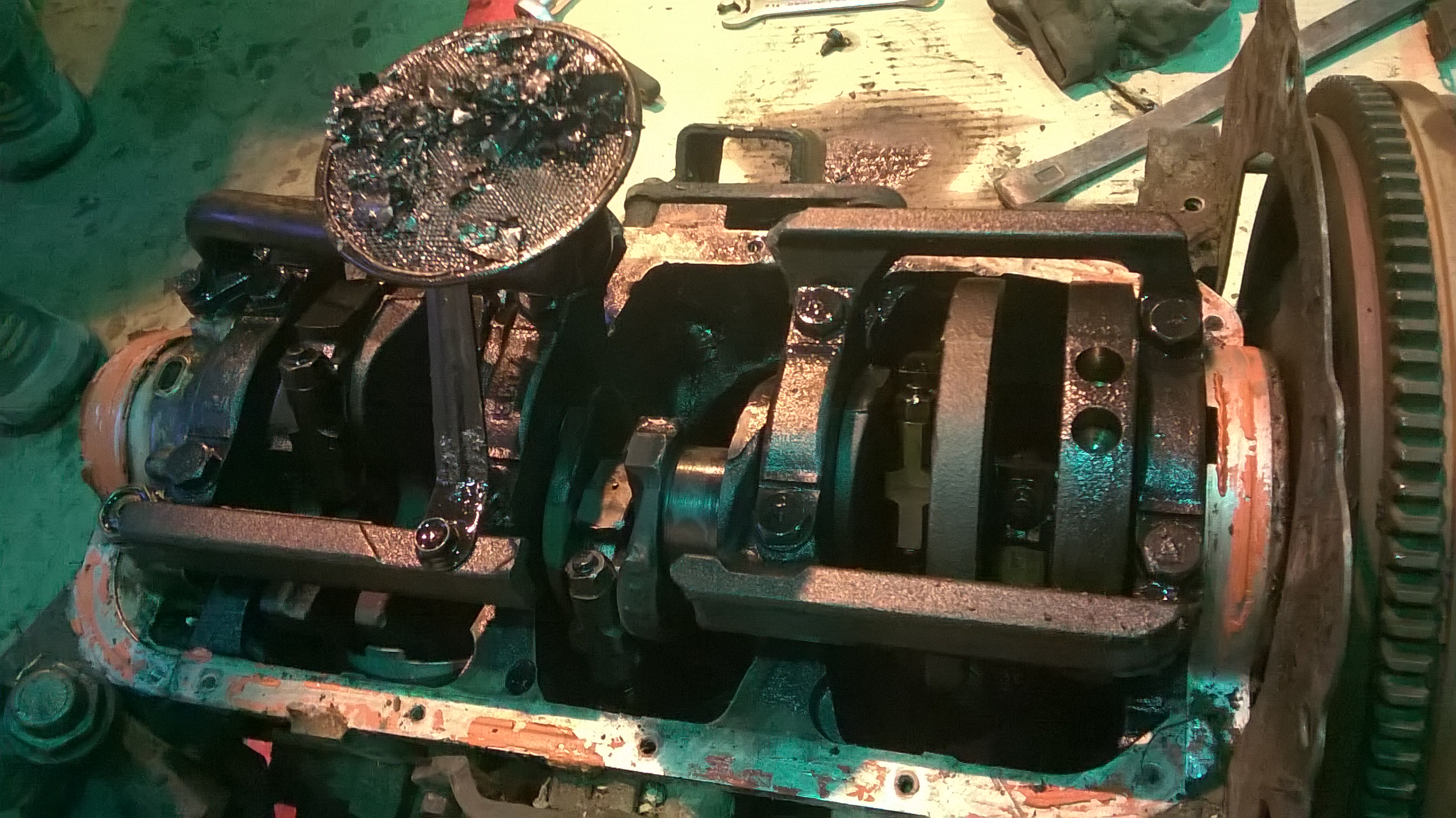

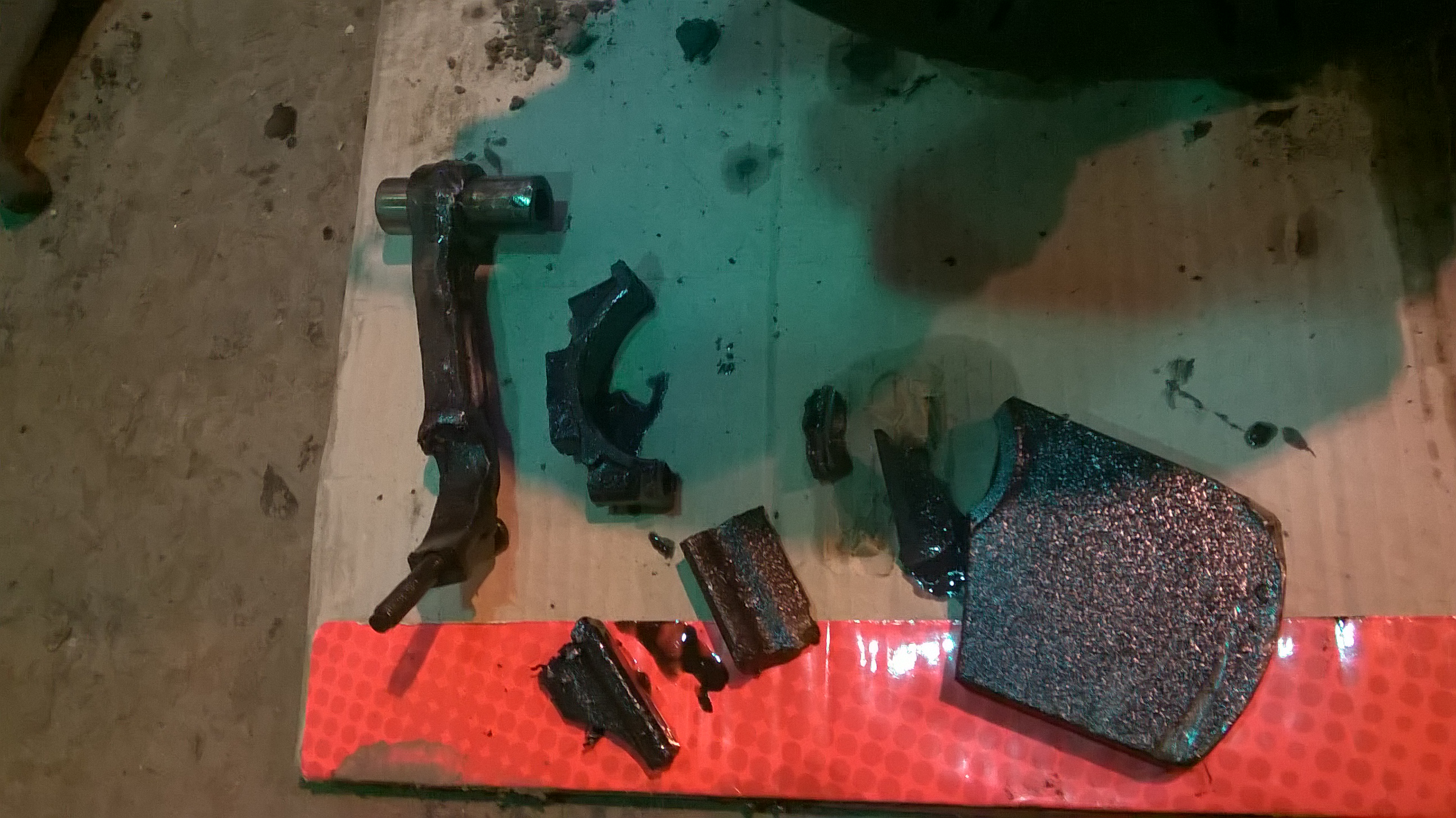

Вот что показало вскрытие.

ТРУП.

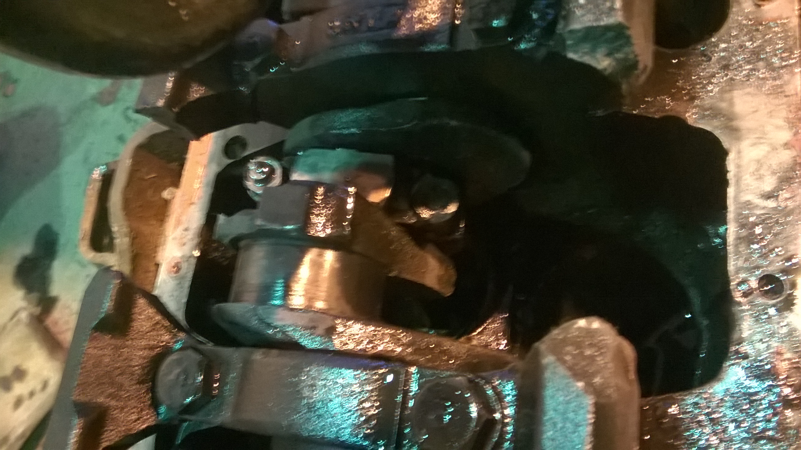

Калено точно труп, а вот блок х.з, перемычки между бугелями сломаны, а вот на сколько это критично? на других моторах их вообще нет.

Сдай в металлолом.

Блок и бугеля вала - одна деталь.... труп однозначно, гбц и различные датчики снимай блок и цпг - в металоприем...

да это все понятно, но чем служат эти перемычки? на многих моторах бугеля отдельно друг от друга. я так понимаю они шейки держат чтоб не разъезжались, это что блок настолько живой что его по низу стянули?!

Именно так.

что то слабовата конструкция, это получается, если бы не эти перемычки то вал под сильной нагрузкой деформировал бы блок и сломался по коренным шейкам?
