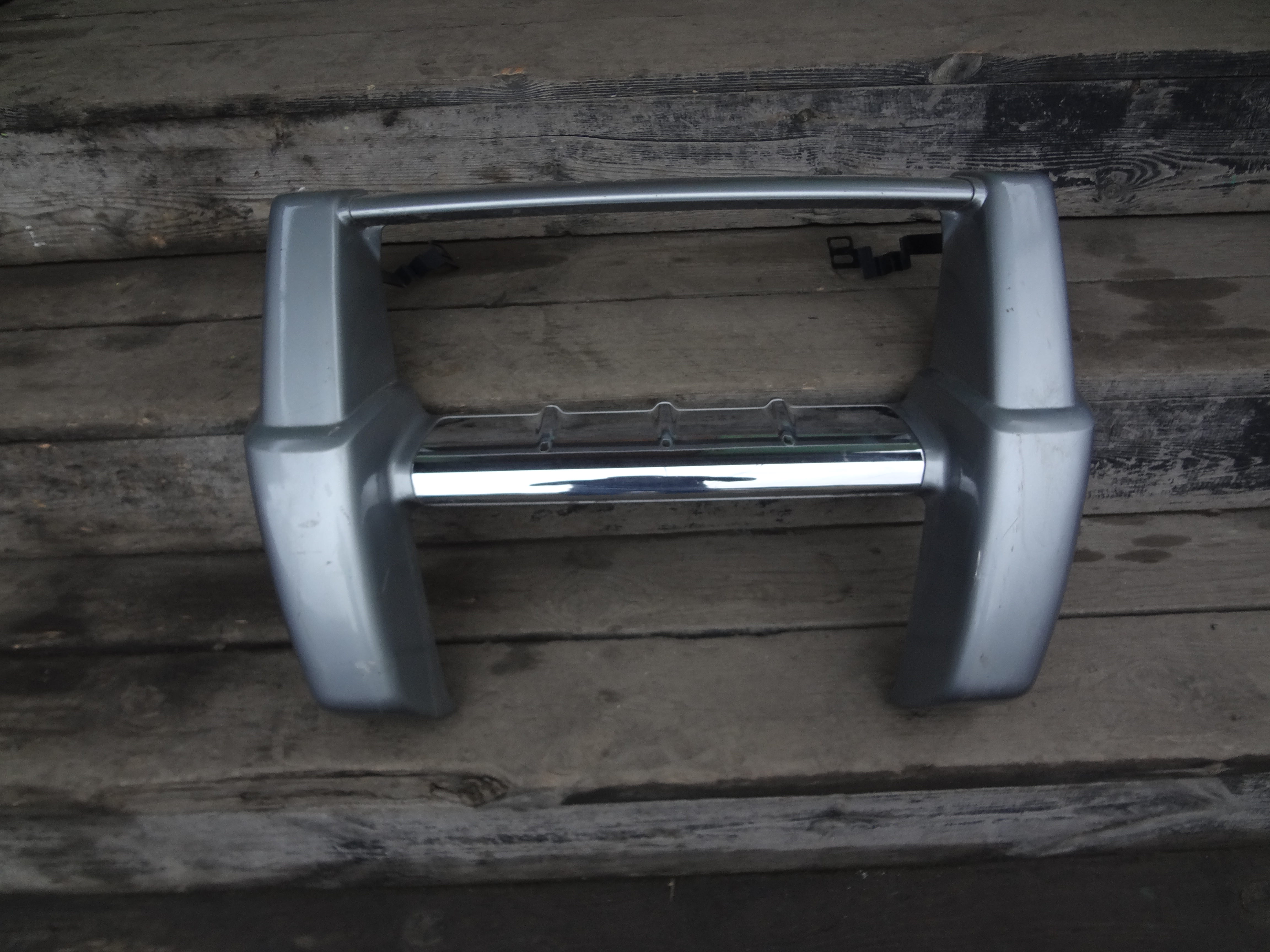

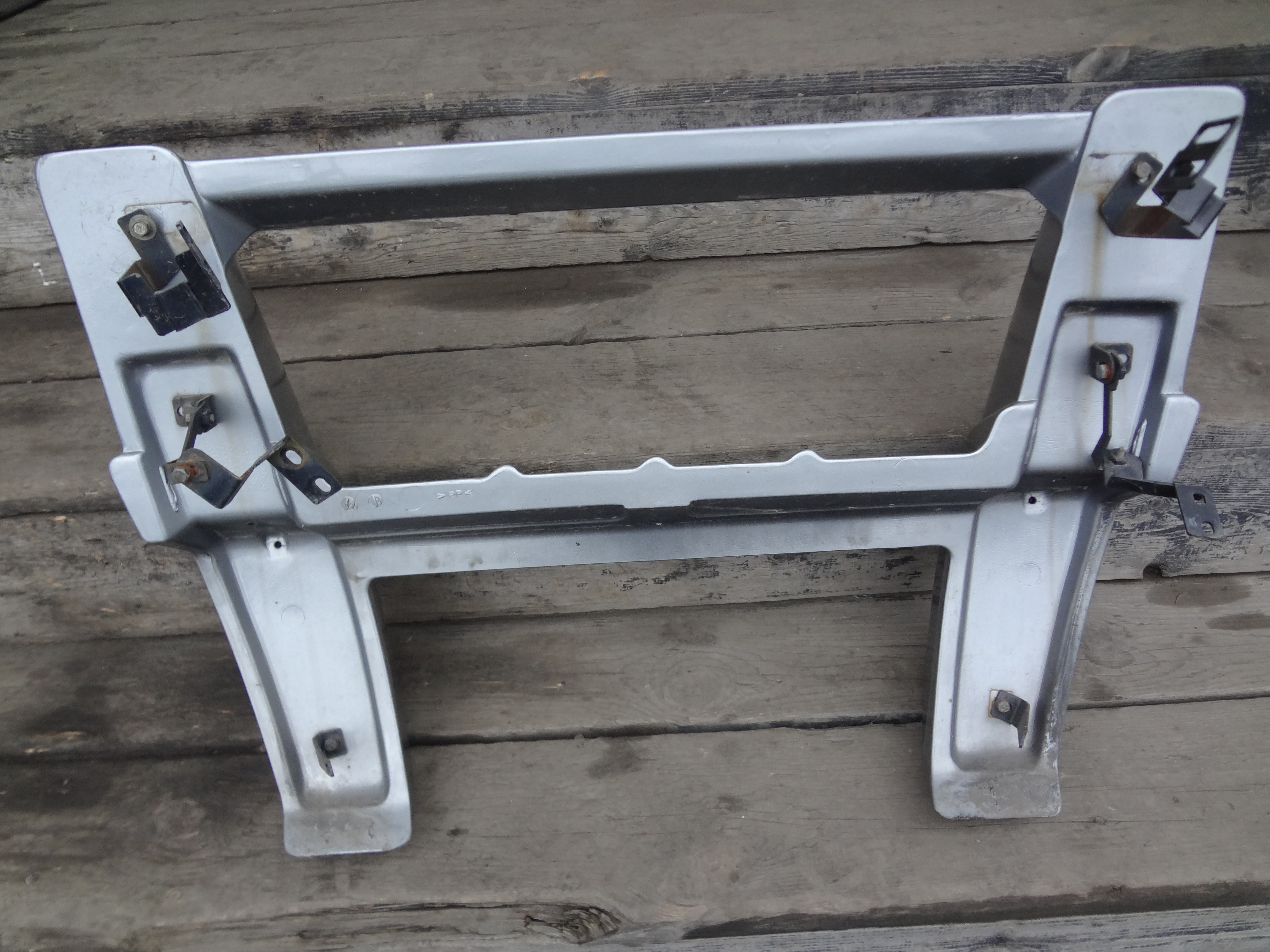

Друзья, товарищи, мамы и папы, браться и сестры, дедушки и бабушки. ::-D:

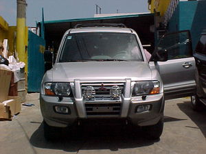

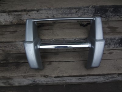

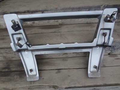

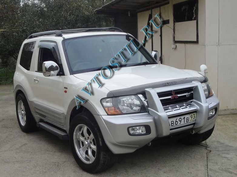

Помогите,кто-нибудь сталкивался с пластиковой защитой переднего бампера на наших Пыжах (она как на картинке)
Просто друг подарил ::-D:
Как её устанавливать.. :]:-O: :]:-O: :]:-O:
верх я так понял устанавливается на места крепления радиаотора..а вот середина и низ куда..
(у друга она появилась тупо..купил гараж и типо подарок от преведущего хозяина)

а вот на такой картинке виден?

как верхние крепежи крепить я понял(они крепятся там,где крепится радиатор).а вот куда крепить середину и низ :%): :%): :%): :*WALL*: :*WALL*:

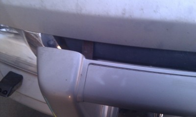

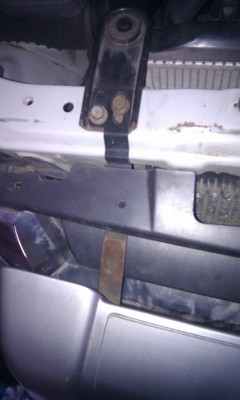

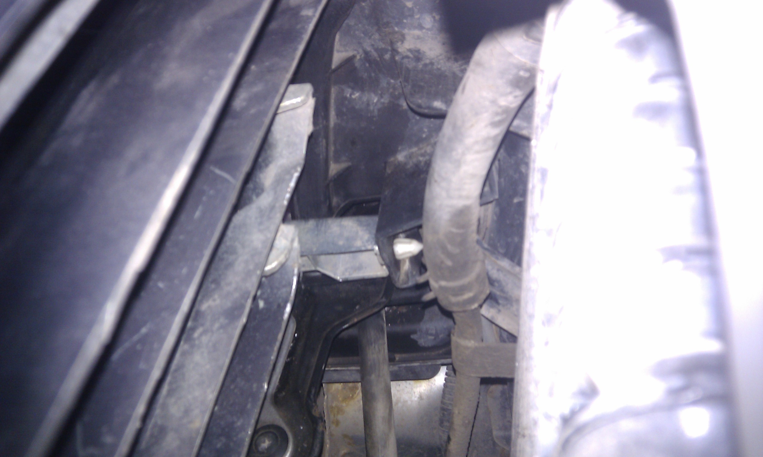

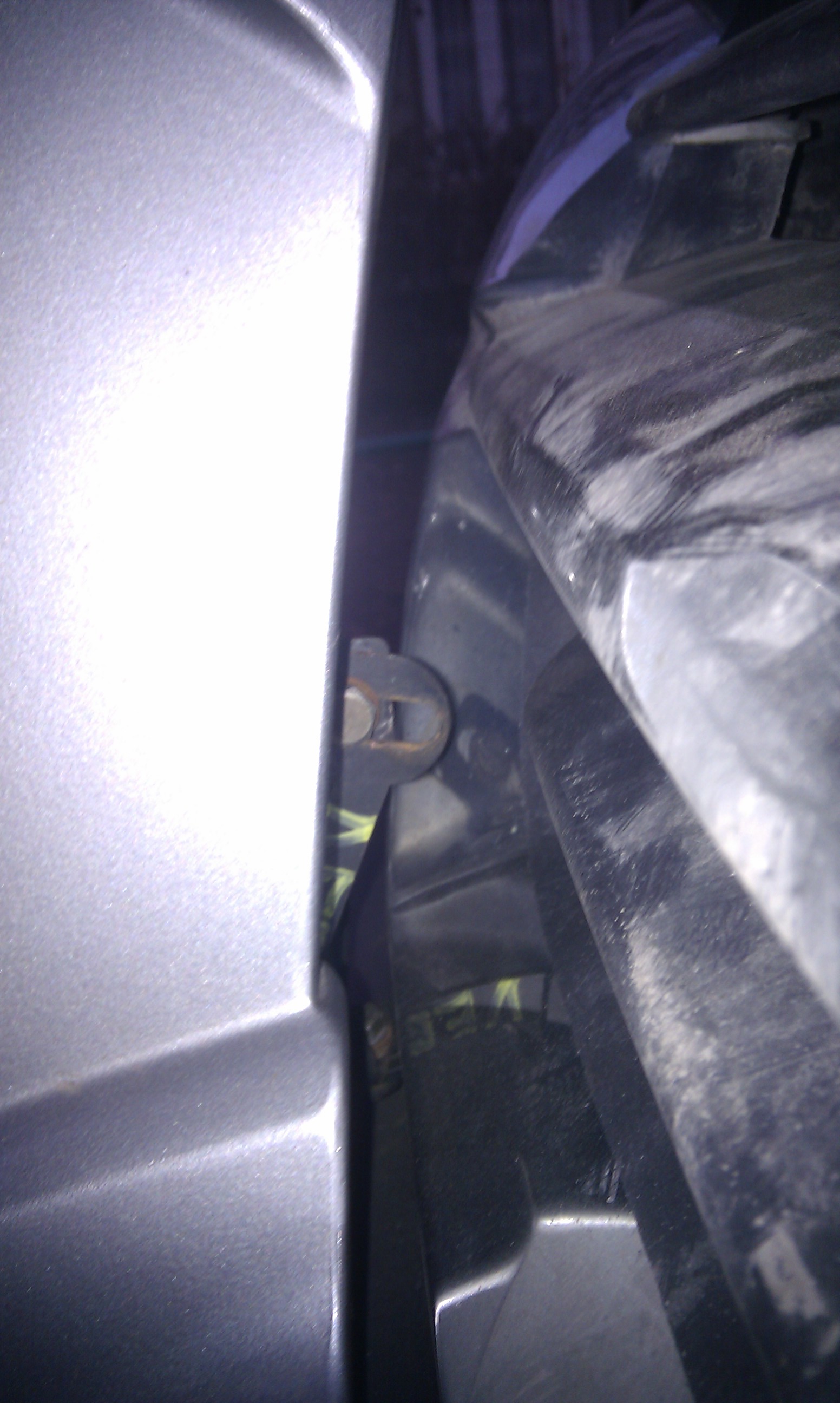

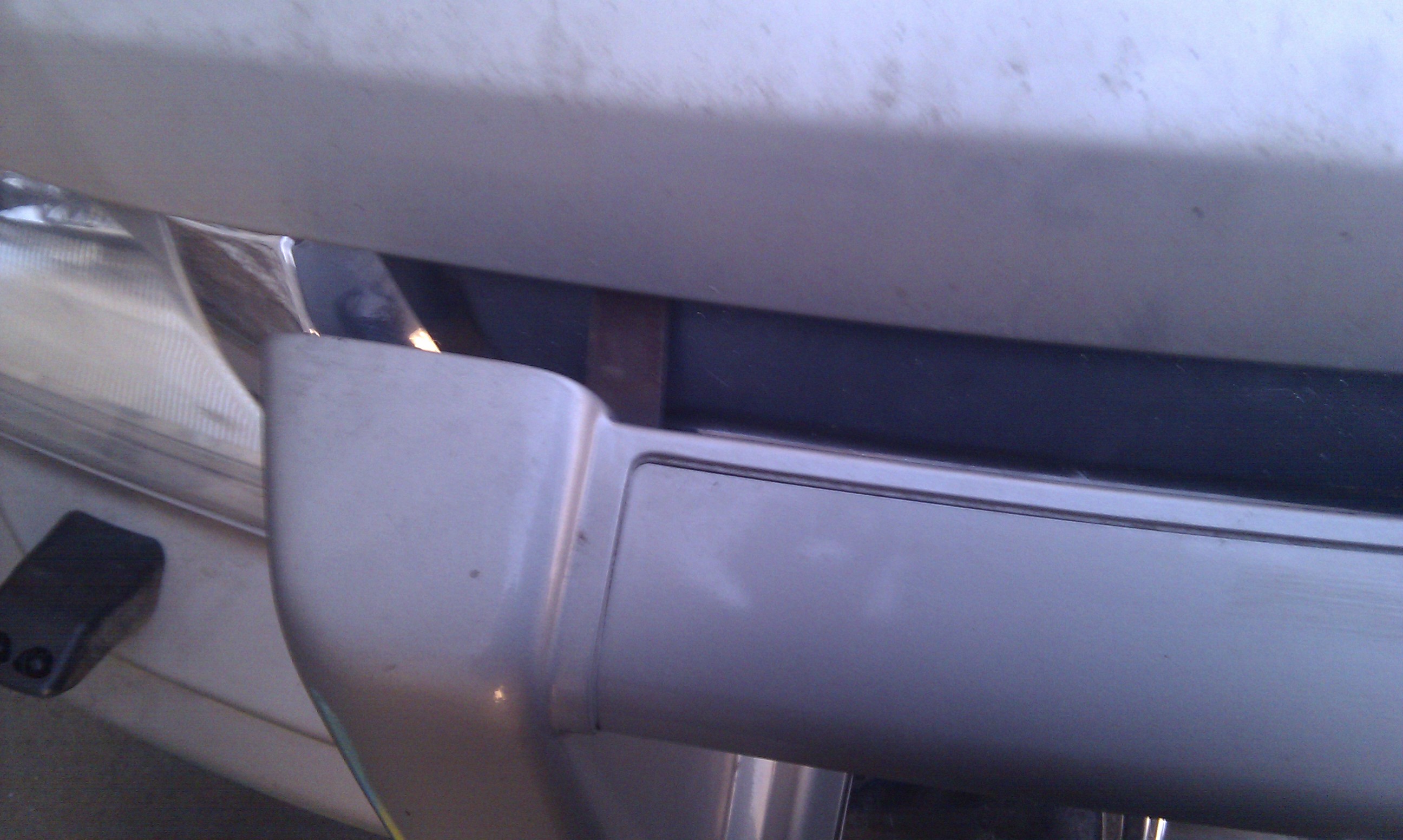

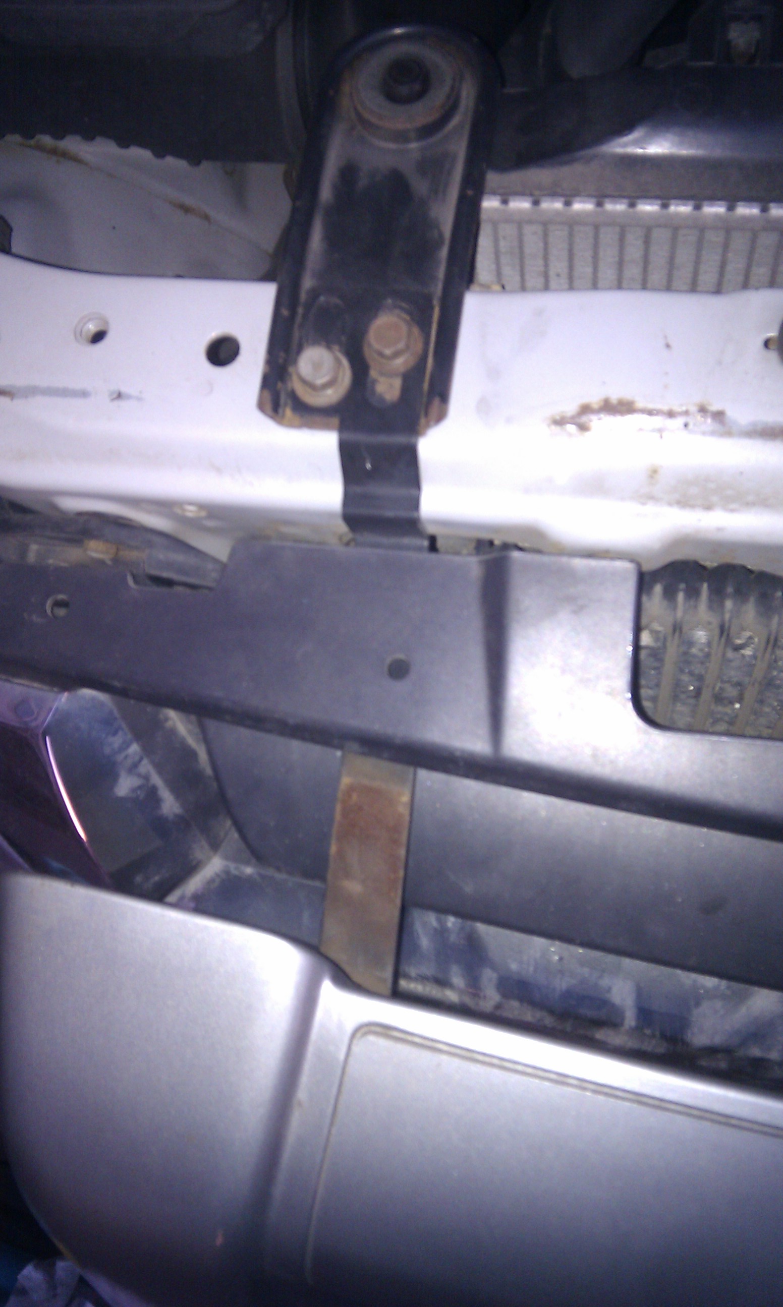

Короче всё установил сам..фото отчёта установки нету , так как сел телефон в боксе..но есть фотки результата:)..
как и писал ранее. верхний крепеж крепиться к месту крепления радиатора к раме.
а средний крепеж крепиться к месту внизу..где сцепляется бампер и уселитель бампера..прям как раз под нижней частью крепления решетки (там еще есть белый писточник с обеих сторон решетки) вот..а вообще низ..хрен знает куда крепиться..так как четырех точек крепления хватит..да еще ,что самое главное надо урезать с обеих сторон места крепления номера
Крепится к месту крепления радиаотора
крепление середины
крепление середины
крепление середины
крепление середины
