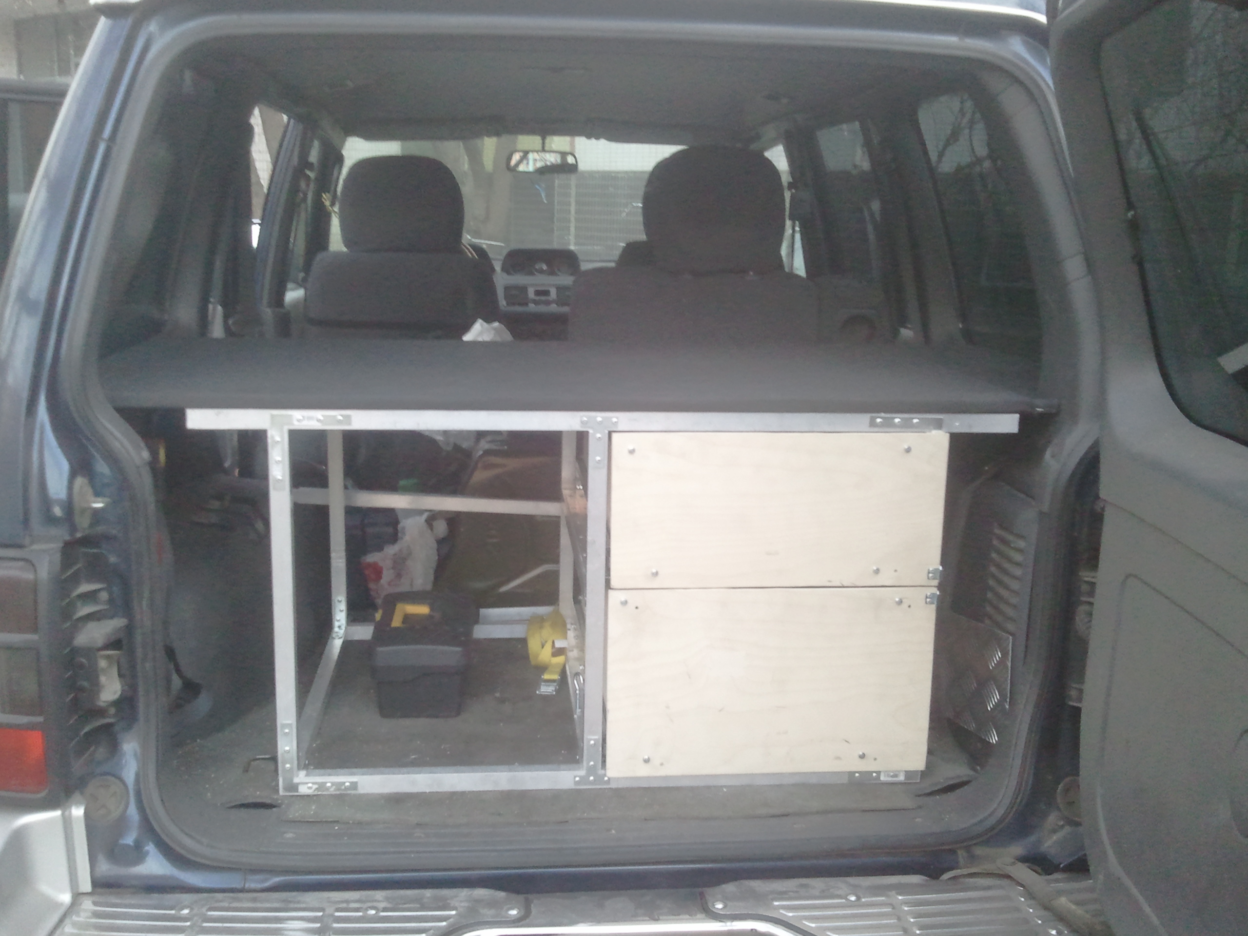

что получилось
размеры (См):
высота 53
глубина 66
ширина нижней части 89 (равно расстоянию между передними крепежами третьего ряда седел)
ширина верхней части 109
разбирается/извлекается за 1.5 мин (если быстро)

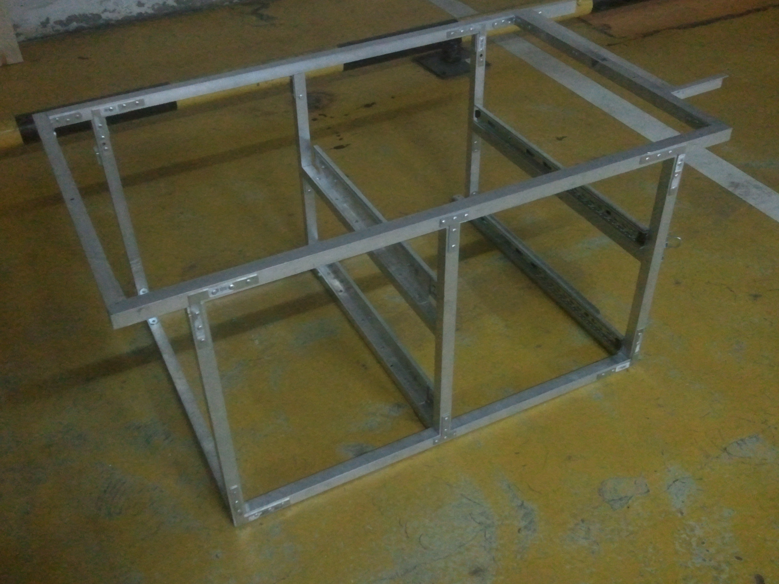

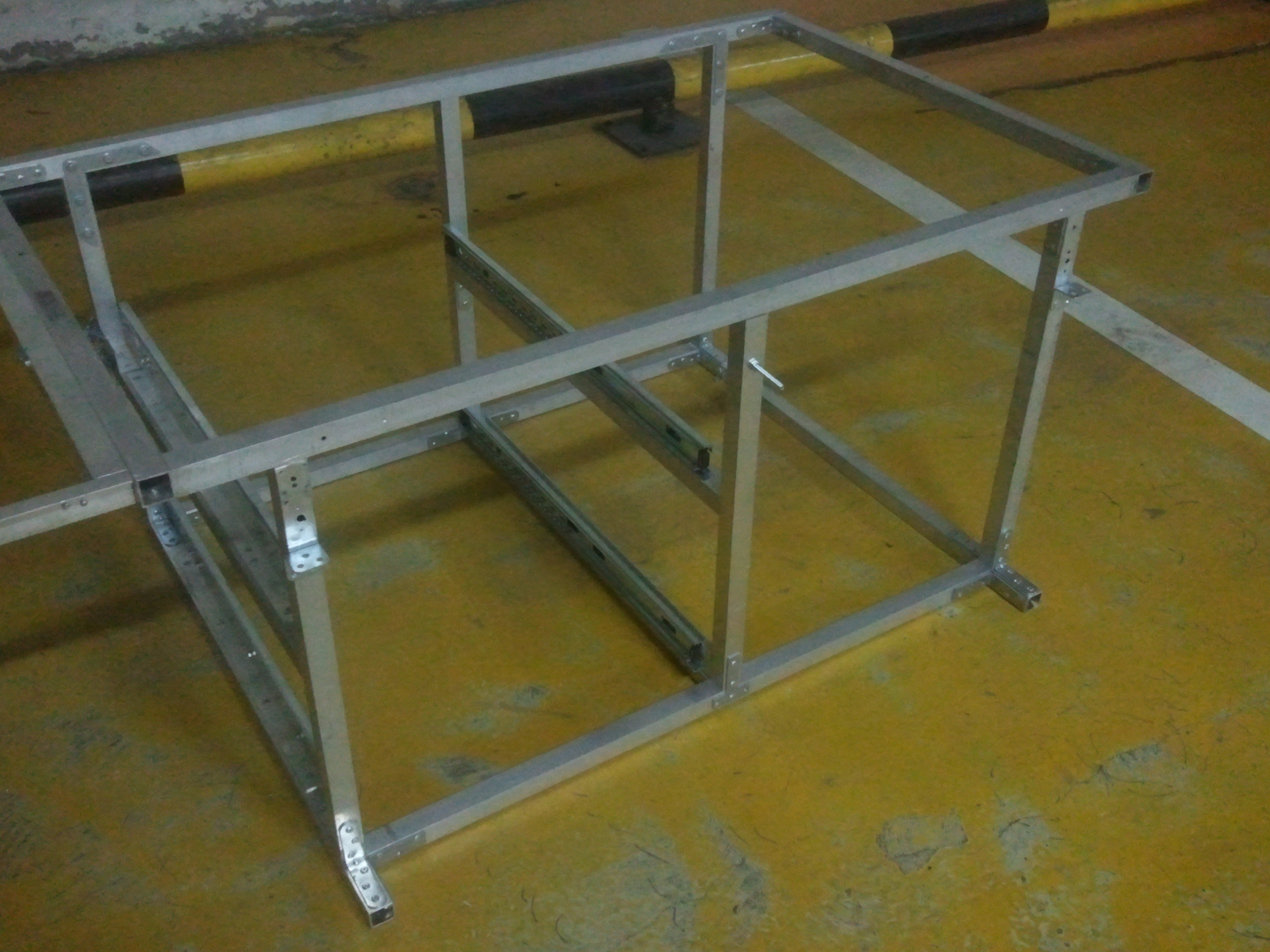

рама:
алюминиевый профиль 25 + уголки + заклепки.
справа демонтируемая опора для правой части полки
под опорой сделал выступы, которые удерживают ее от прокручивания на раме

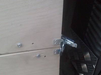

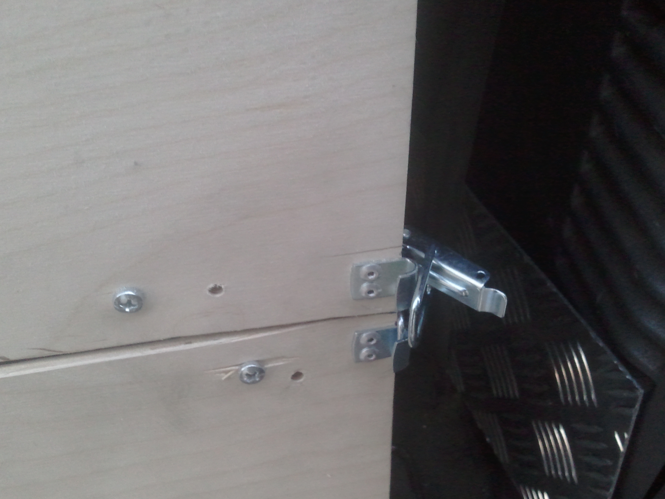

ящики:
каркас - уголок 30*30*2 и 30*15*2 (верх)
дно - рифленый алюминиевый лист 2мм
стенки и крышка - фанера
ну и замочки. в первый же день стуканье ящиков об дверь достало
было предложение сделать ящики целиком из алюминия, но уж больно он дорогой. и пилить большие листы удобно лишь болгаркой (которую тоже пока покупать не стал).

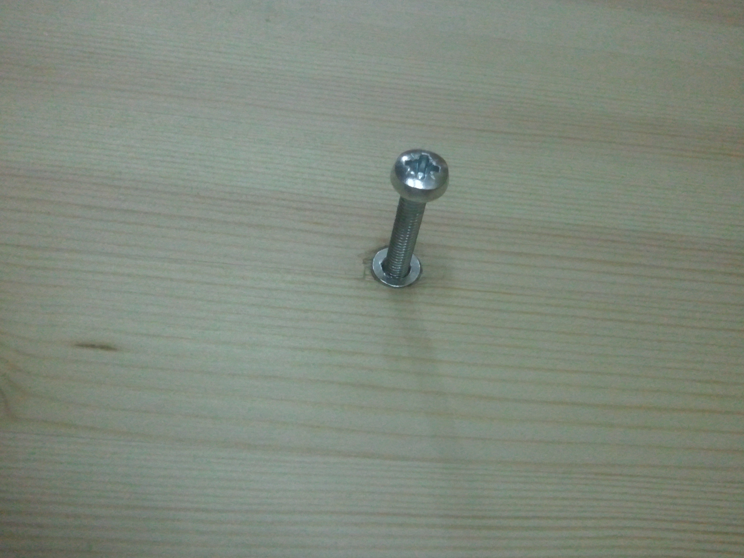

верхняя полка:
мебельный щит, дерево 18мм. предпочел фанере - уж больно запах от него хороший
полка разделена на две части, для удобства извлечения.
малая расположена справа и является одновременно лючком. пока никак не крепится, думаю пришить к большой.
большая крепится на раму на болты м6 в специальные дюбеля для дерева. дюбеля вворачиваются с тыльной стороны, имеют внутреннюю резьбу под болт.

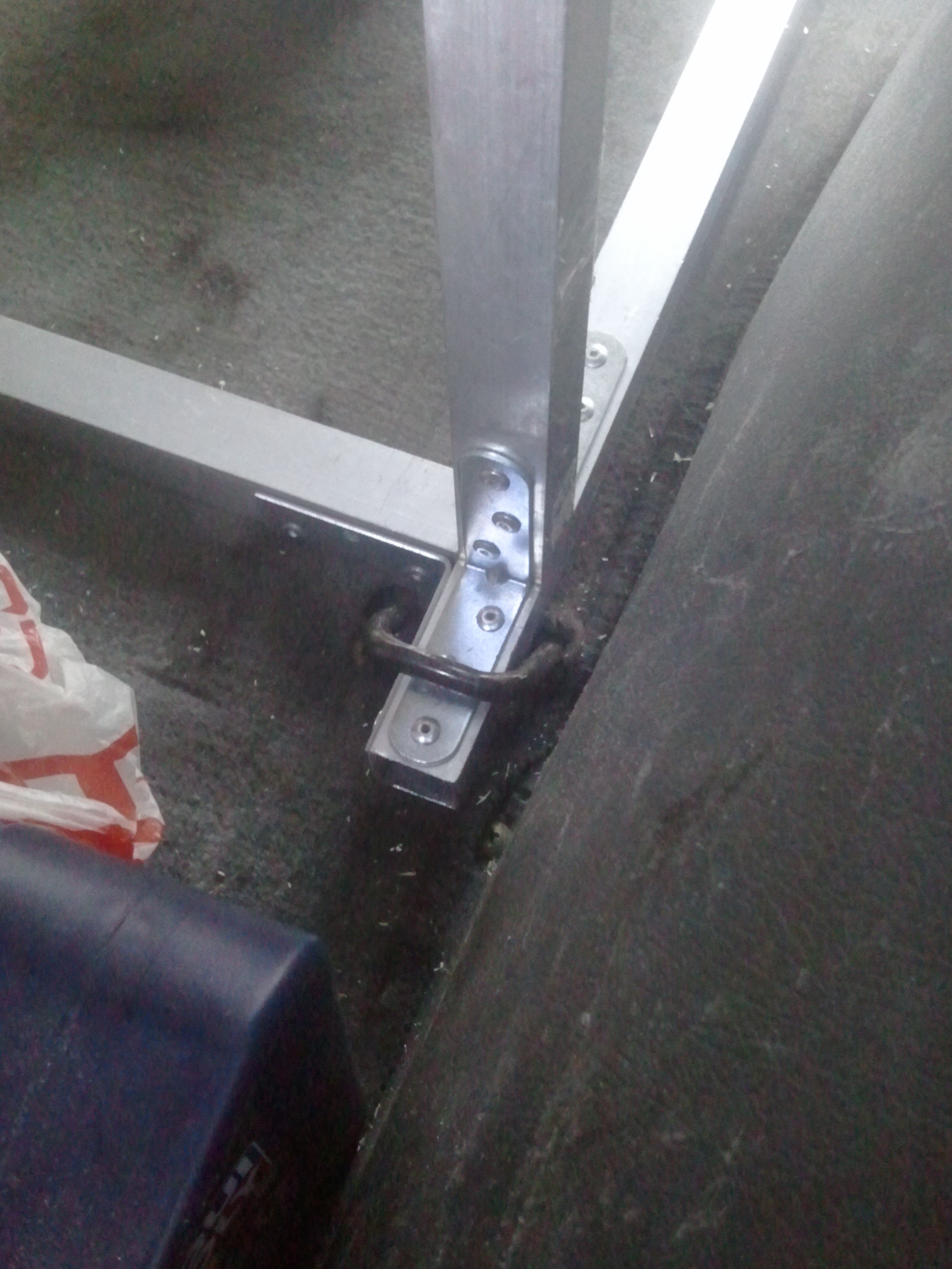

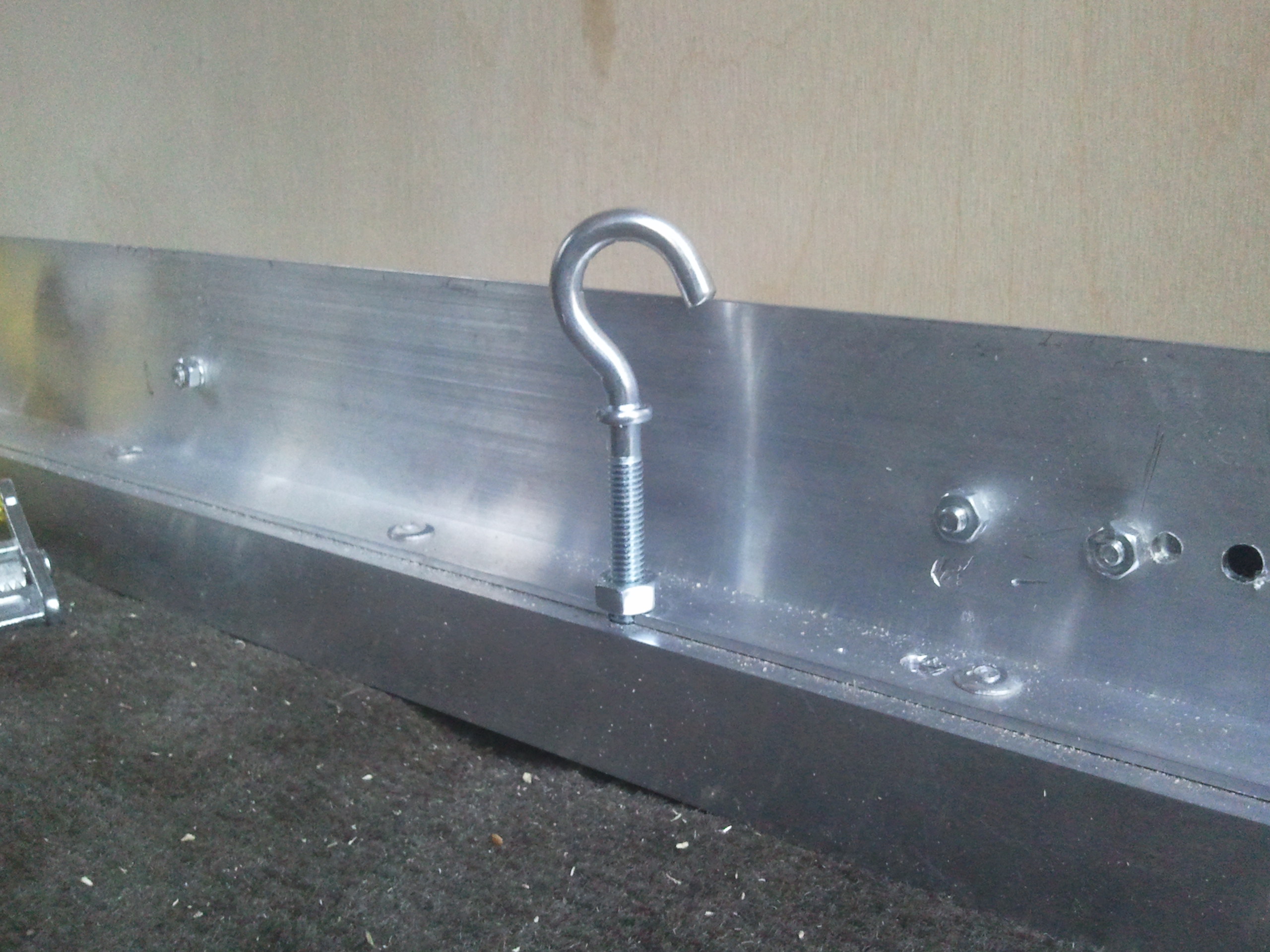

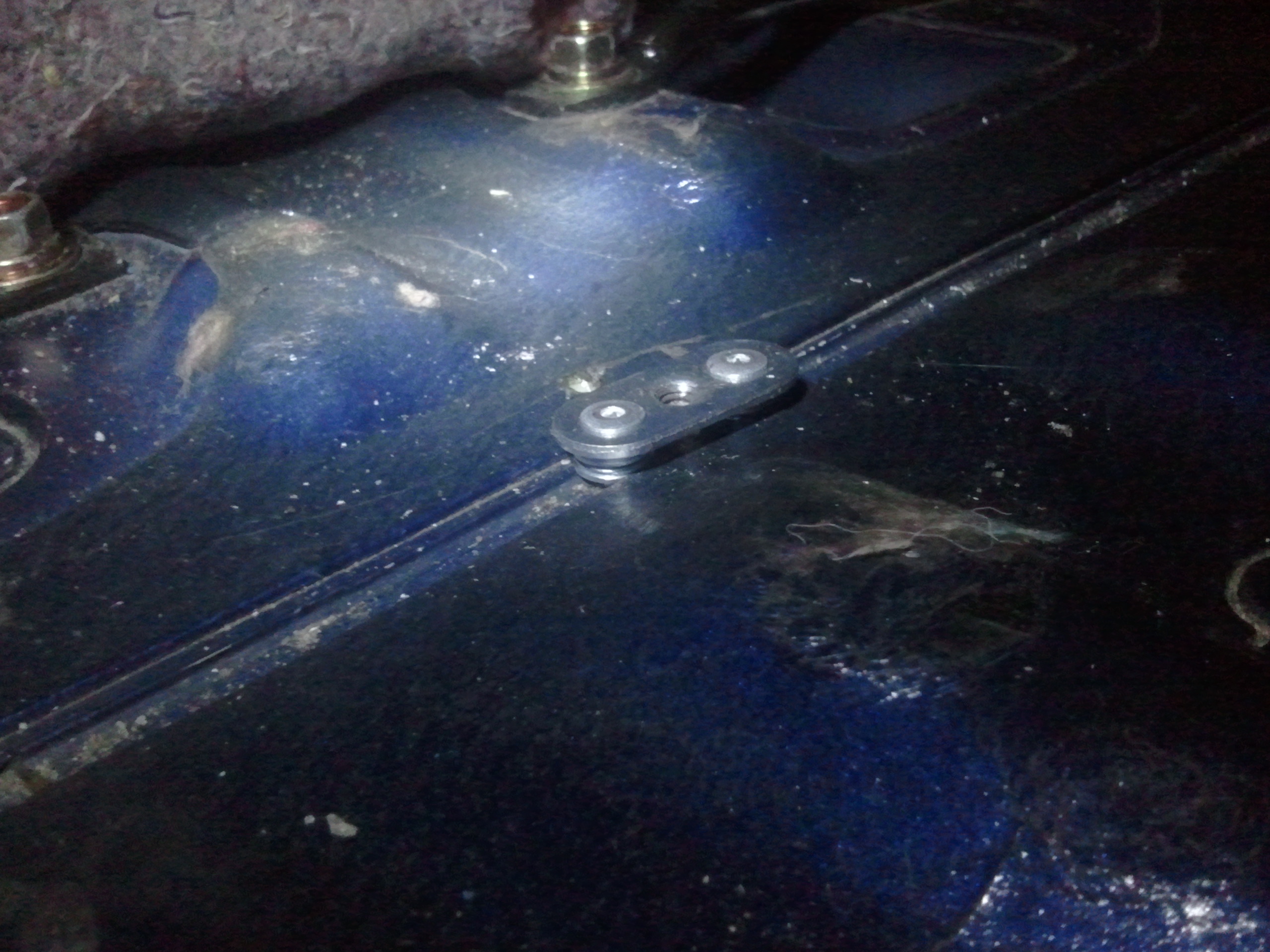

крепление:
на нижней части конструкции есть выступы, которые вставляются в передние петли крепления седел (и рама фиксируется в поперечном положении)
к корпусу крепится посредством одного фиксирующего болта м6 (продольная фиксации)
отверстие под него сделано в середине нижней части рамы
болт закручивается в мебельную стяжку, которая прикреплена к полу заклепками.
стяжку приподнял над полом с помощью шайб (чтобы болт не упирался в пол)
вроде держит
предлагали использовать вытяжную гайку (она же - резьбовая заклепка), но пришлось отказаться в силу ряда причин:
сама идея замечательная и идеологически - единственно верная, но крепить ее нужно специальным устройством, покупать которое ради одной гайки счел нецелесообразным.
к тому же найти такую гайку - проблема, в ашане/оби не водится, только в специализированных магазинах крепежа (я взял на тимирязевской)
может потом переделаю
болты для сборки/крепления рамы:
взял болты м6 из каких-то стяжек, вместо шляпки у них крюки/уши, что позволяет крутить их просто руками

dmitrijk :*HI*: Я писал на форуме как расклепать вытяжную гайку без спец инструмента :=-O: .Ставили ручки на передние стойки от рес талинга.Повторюсь Береш каленый болт на м6 и гайку накручиваеш потом шайбу простую и вытяжную гайку вставляеш в отверствие и начинаеш крутить гайку удерживая болт торцовым ключем .На вытяжную гайку начинает давить шайба а на нее гайка и происходит расклепывание гайки.Ход гайки по болту 3мм вполне достаточно :*THUMBS UP*: .Отверствие сверлиш сверлом потом разворачиваеш разверткой или шарошкой чтобы гайка плотно входила можно помочь молотком (только не сов сей дури :;D: )Болта хватает на несколько гаек потом лучше менять пока не обломился.Пробуй Удачи. :*DRINK*:

собираюсь изнутри на стойках между дверьми сделать на вытяжных гайках крепление, которое должно выдержать двойной/тройной вес человека
выдержит ли болт м6 или лучше размер побольше?
выдержит ли метал стойки этот вес на одном креплении ? может вставить еще несколько

Каленый болт можно купить в магазине крепежа вот например человек делал по совету http://www.drive2.ru/l/3063717/ :*OK*: Когда сверлиш толстым сверлом тонкий метал то отверствие получается не круглое а разверткой или шарошкой можно доработать до нужного диаметра ровное без рванных краев :*YES*: .Крепление на стойках будут работать на срез а не на отрыв .пару гаек на м6 хватит.Метал 0.8 тоже порвать сложно нагрузка ведь будет не постояная и не вовремя движения :*SCRATCH*: .Алюминевые заклепки которые ты ставил :;D: в метале срезаются на ура лучше ставить стальные или нержавейка .Что не ясно спрашивай. :*DRINK*: :*BYE*:
