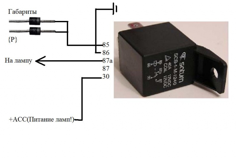

Re: помогите чем могИте!!!!!
Сообщение Саня »
Нах такой электрик, школьная программа физики.
нужен еще блок управлениядля авт. вкл/выкл. "+упр" с генератора
