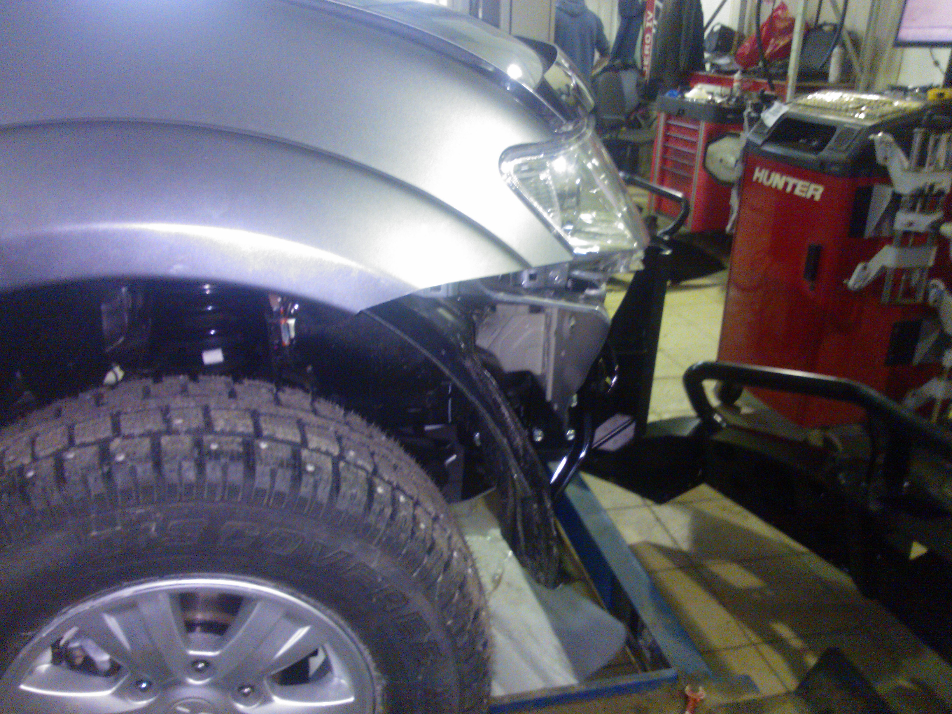

Снимаем расширители и передний бампер(усилитель уже снят)
Вот так выглядят кронштейны крепления бампера к раме. Установка простая без заморочек. Единственное- скобу изнутри бампера нужно немного *разжать*, ибо немного неудачно выбран размер рамы по скобе(она маловата на пару мм). Именно этот нюанс может заставить подумать- нехера не подходят болты, нужно взять длиннее. На самом деле штатных(комплектных) вполне достаточно, просто не нужно затягивать одну сторону, а наживлятся равномерно. Да, шайбы Гровера- гамно, внимательнее.

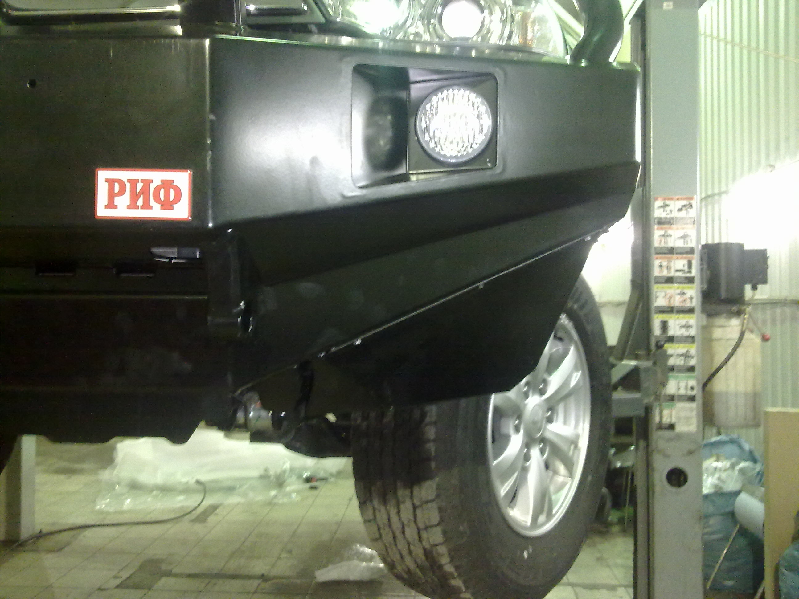

Бампер действительно очень тяжёлый. К качеству сварки и *выкройке* нареканий то нет. Очень добротно сделано, железа не жалели)) и покрашено довольно таки качественно.
Но если совсем красиво ставить- нужно мелочи допиливать. Причём ни шаблона, ни краткого описания, ничего. Импровизация. Хотя всё просто и понятно, вывести всё в аккурат- сафсем не просто.
Саш, но запаковываешь ты свои лучше!!! Каждый раз матерюсь, пока разрежу весь бутерброд :razdrajen: ::-D:
Риф местами транспортная затёрла. Острые углы.

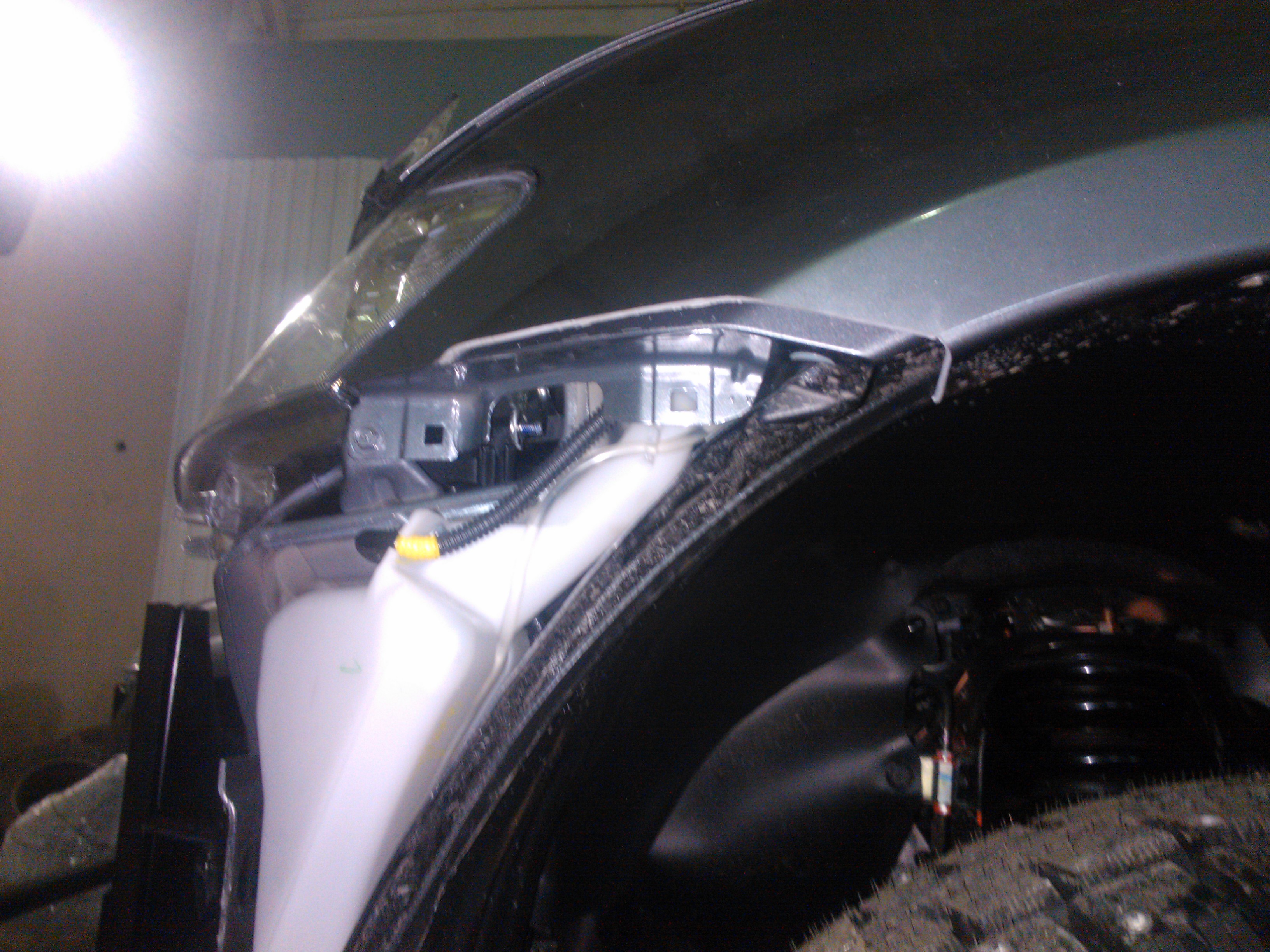

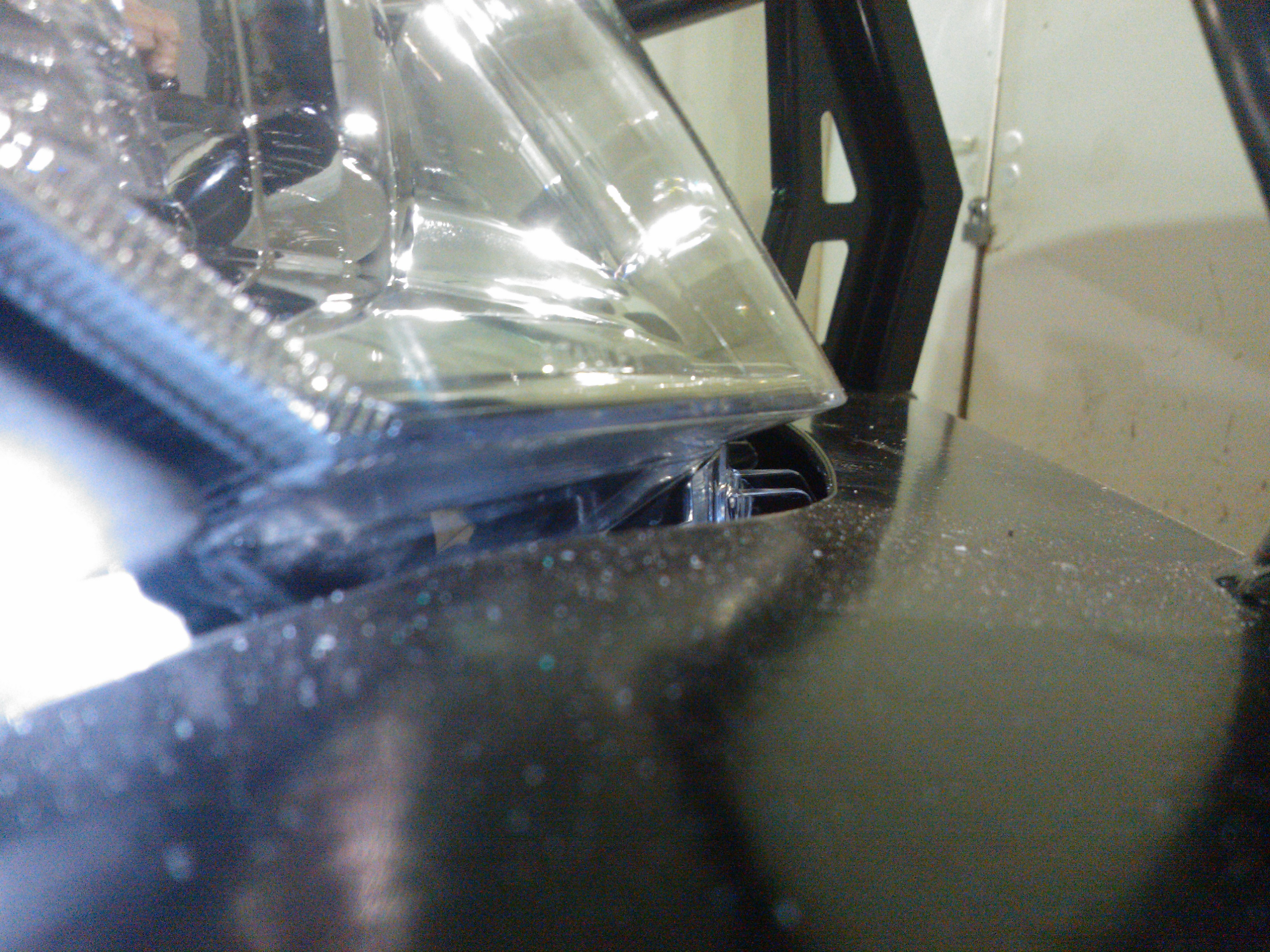

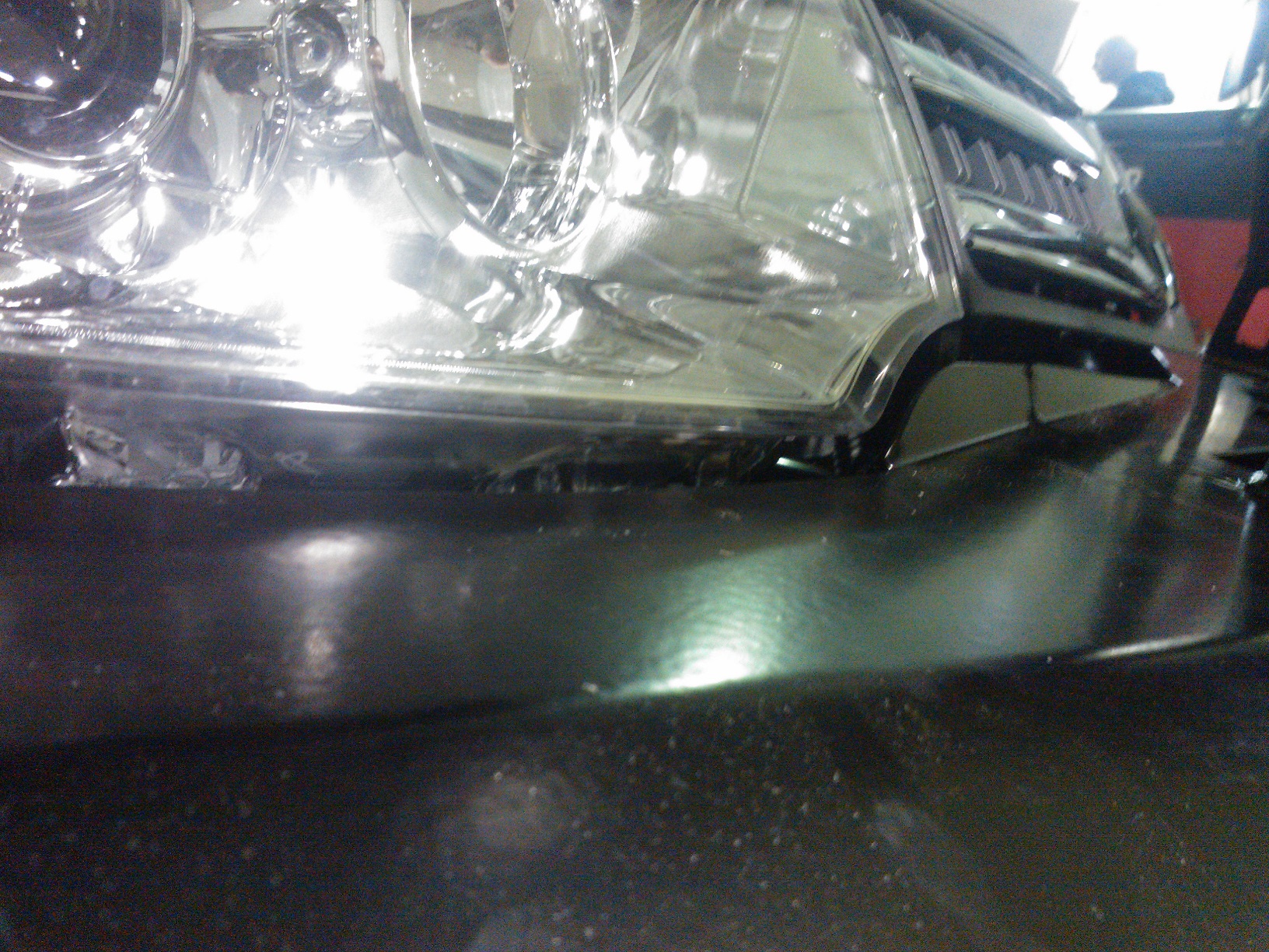

По фарам вот так вышло:
Если двигать бампер ближе к фаре, зазор меньше делать именно там- по крылу и расширителю некрасиво получается.
Можно конечно попытаться поиграть с резинками там всякими, но я категорически избегаю этого...... Однажды видел вот такое творение- как отрезало))) резинкам теперь однозначно нет

Свят писал(а):По фарам вот так вышло:
кмк не для машин с бодиком, ну либо крепежный кронштейн к раме дорабатывать под имеющийся лифт кузова.

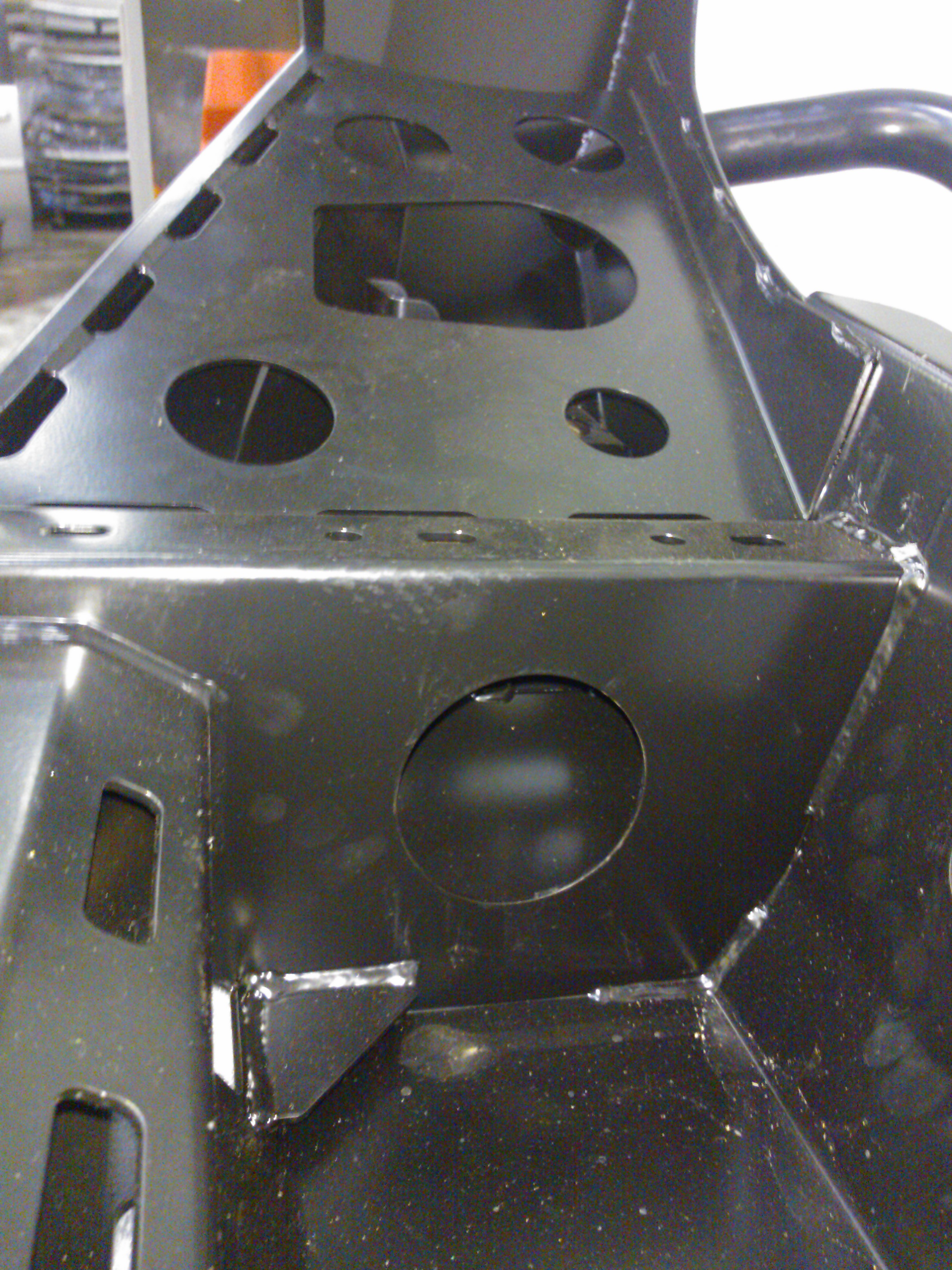

Не вижу особого смысла делать такие усилители внутри.Там наружных ребер и фермы сверху кмк вполне достаточно.
А вот крепления кронштейнов к бамперу не алё.На 120 крузаке АРВ аналогичные- 6 болтов и все работают на отрыв.....да и когда болту закиснут -упаришься туда подлезать.Но тут как бэ издержки сварки по кондуктору- всегда можно выставить бампер более или менее.
Спасибо за фотки зазоров.....Делал подобное года 4 назад на Наваре,тоже без сток бампера( он распался и потерялся в пампасах)))))) Сделал сначала зазор в 10 мм,потом подрезали до 15 мм( фару затирало )

При установке туманок придётся резать штатную проводку, т.к. штатный конец имеет герметичный разьём под лампу Н11, а на туманках РИФ ставится лампа Н3(в комплекте конечно нет). Разьёмы Рифовской туманки не герметичные и вдобавок не имеют *мам*. Т.е. пластиковые мама/папа в комплекте, а вот пины внутри- только папы :razdrajen:
В готовом под подключение виде:
Ну а защита бачка, и правая часть- в общем то без нареканий

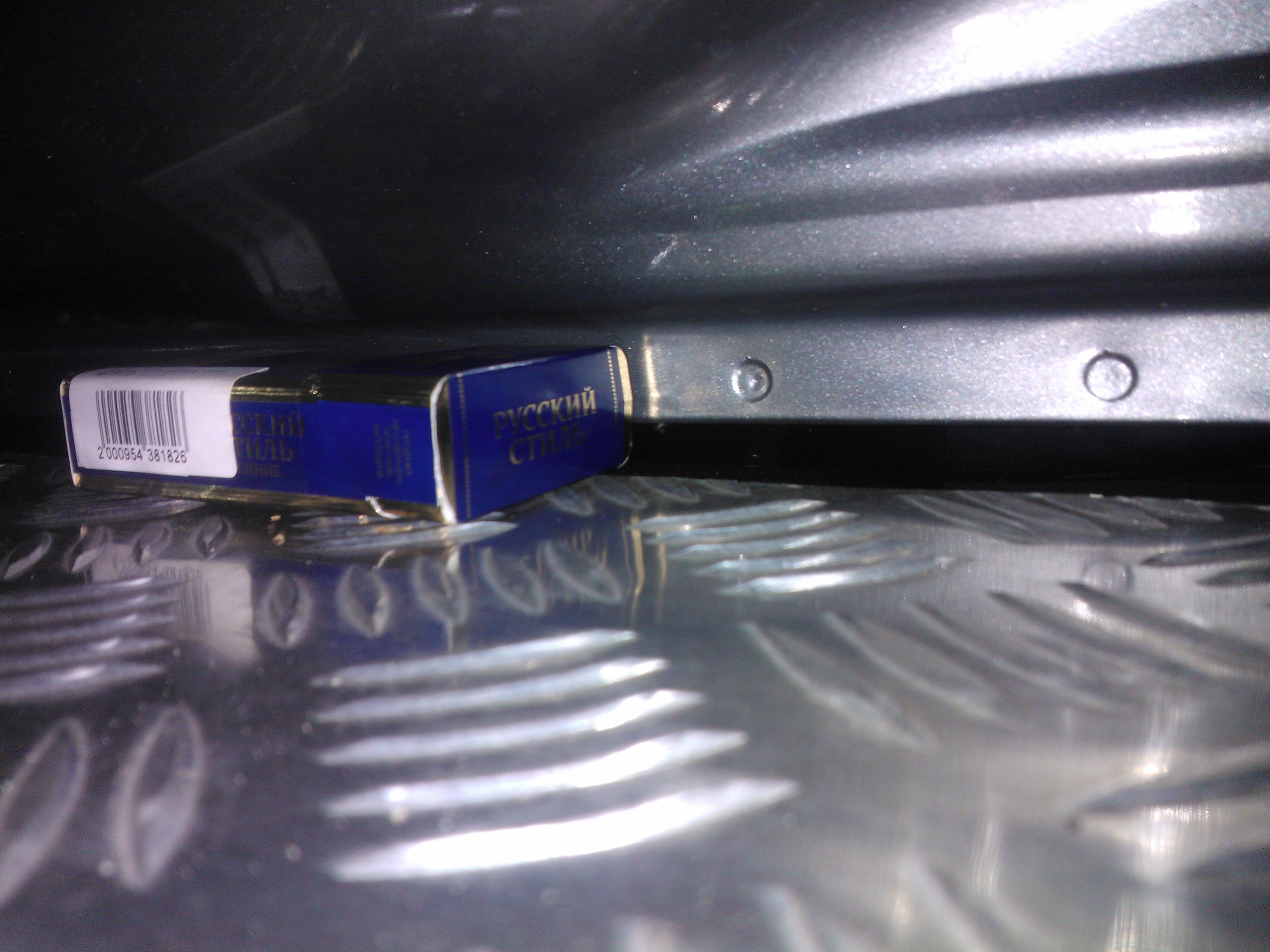

15 тыщ пробега, 2.5 месяца....
Пороги- водидельское место
Сюда видимо попала салярка...
Вот так себя ведут резинки на силовых элементах
