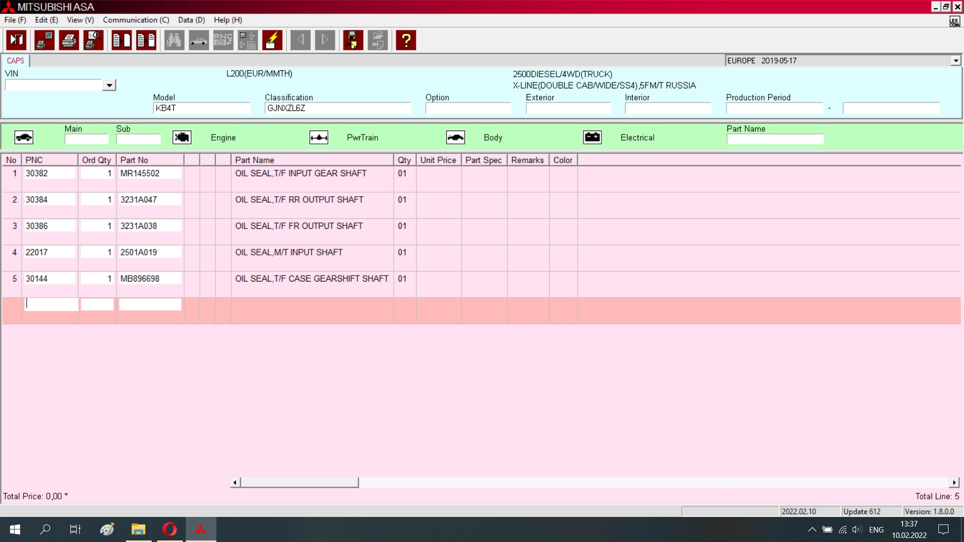

Замена сальников и пыльников РКПП
Прошу подсказать номера сальников на КПП V5MB1в колокол на первичный вал. И на оба выхода из раздатки на шлицевые карданов.
- Сообщения: 20433
- Благодарил (а): 101 раз
- Поблагодарили: 1348 раз
http://www.pajero4x4.ru/bbs/phpBB2/view ... 1&t=162072 для этого есть своя тема, но там вин нужен которого в твоем случае нет
но думаю Снуп выдаст и так
хотя все каталожники "выбиты" на сальниках и при нежном извлечении могут не пострадать надписи
Да там может и затерто быть, не хочу рисковать. С какими есть ещё смогу поездить, если не найду, а если выковыряю, уже неходовая КПП будет. Предпочитаю вначале иметь новую деталь на руках, и лишь потом выковыривать старую.алексей - Маленький Мук писал(а): ↑ хотя все каталожники "выбиты" на сальниках и при нежном извлечении могут не пострадать надписи
SNOOPER, Саша, мне все пять нужны? Вроде по хвостовиках два и один на первичном валу? Или ещё два между КПП и раздаткой?
Саша, прости, теряюсь- это куда?
Я сейчас КПП с раздаткой разделять не могу для внутренних сальников- потеряю этом случае гарантию ( вся КПП по кругу меченая). Я хочу под карданы и под первычный вал заменить, поставить на ход и проверить. Потом буду смотреть, перегоняет масло или нет. И если с трансмиссией все хорошо , можно и расколоть ( а может и не будет перегонять, и не придется раскрывать.), а если плохо- снять и вернуть.

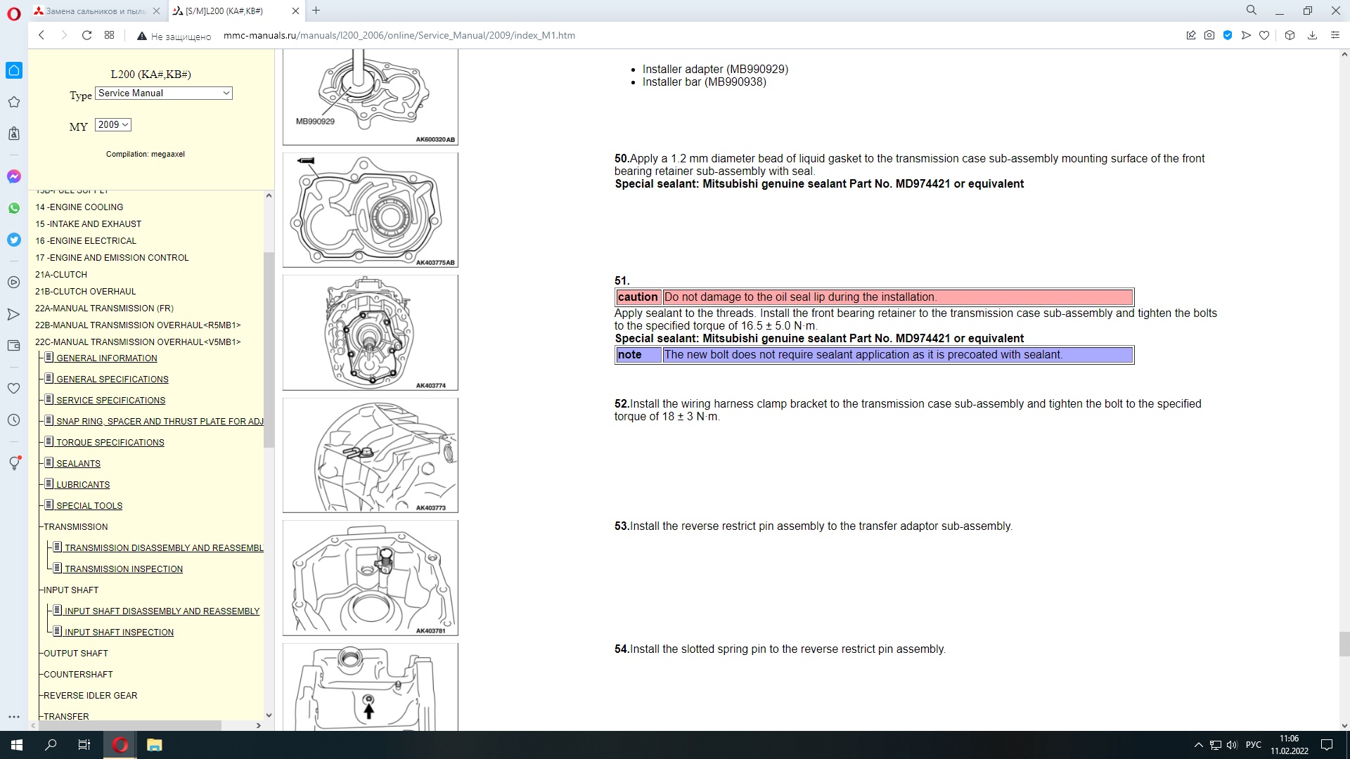

Тогда пока замени только 2501A019
Тем более масло присутствовало.
Правда предупреди продавца что отворачивать крышку вала 16 нужно будет. http://mmc-manuals.ru/manuals/l200_2006 ... B00ENG.pdf
Под видео сними, чтоб вопросов не было.
Объясни что глупо два раза траню снимать чтоб сальник заменить.
Саша, спасибо, мысль хорошая, и картинка твоя, как всегда, кстати. Завтра позвоню.
SNOOPER, Саша, а на схеме крышку 16 прикручивать, там тюбик нарисован, это фиксатор резьбы нужно?
Продавца известил, сказал " хорошо".
Хорошо, что жена переводчик
Прочитала, что на картинке написано. Герметик надо будет купить.
