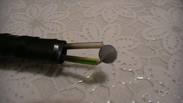

Нужен САЛОННЫЙ датчик температуры штатного термометра для Паджеро 2 . Стоит под рулевой колонкой. Свой испортил по глупости и незнанию мат.части,каюсь..
Вещь на скорость не влияет,но термометр в салоне показывает ЕО ,и это не есть хорошо...

Ура!!Заработало!!!Впаял последовательно сопротивление 1,1 кОм и все наладилось,все соответствует

Не знаю на сколько кОм термистор.Посмотри по ссылке выше,парни подсказали.Я поехал с данными в Чип и Дип и купил за 34 руб данную премудрость.Потом всадил сопротивление.Больших морозов у нас в Питере еще не было,только с понедельника "-" обещают,а пока +3 и дождь.А в общем то я его в среду только спаял и поставил,понаблюдаю за ним в разных режимах,отпишусь,поделюсь.Но цена и 20 минут потраченного времени меня порадовали!

"Битва" с салонным датчиком продолжается ! Как вышло на поверку дня температура не поднимается выше +11,хотя в салоне уже реально жарко !Так что 1,1 кОм сопротивление-порожняк,перебор!Наверное слишком сильное падение напряжения и сигнал не доходит до самого прибора.Ну это я так думаю...
Буду пытаться опытным путем пробовать впаивать сопротивления послабее..И проверять в машине с градусником соответствие показании датчика и реальной температуры.Другого выхода не вижу...

Да я именно по ссылке и покупал!!!!В Чипе и Дипе на Восстания! С бумажкой с цифрами и данными переписанными!
Только он врет без сопротивления на 8-10 градусов !В салоне +20,а он показывает +29 !!!!
С градусником проверял ! Сейчас впаял сопротивление 910 Ом,проверю-отпишусь . Буду бороться ,пока не добьюсь нужного результата.Кстати ,сейчас можно будет и "-"значения проверить.

В общем так.Методом проб ,ошибок и экспериментов было впаяно сопротивление 390 Ом !!!! До этого пробовались 910 Ом,860 Ом и 750 Ом -не подходят,врут.Сейчас расхождение с реальной температурой 1-2 градуса,даже на "-" значениях !
Это более-менее устраивает.Так что ,для замены или ремонта салонного датчика температуры потребуется термистор (ссылка выше есть),сопротивление 390 Ом,паяльник и немного времени и желания.Думаю,сопротивление можно и другое ,ненамного больше или меньше,у меня просто под рукой было 390 Ом.Спасибо всем за помощь ,советы и подсказки,что бы я без вас делал!!!!!
