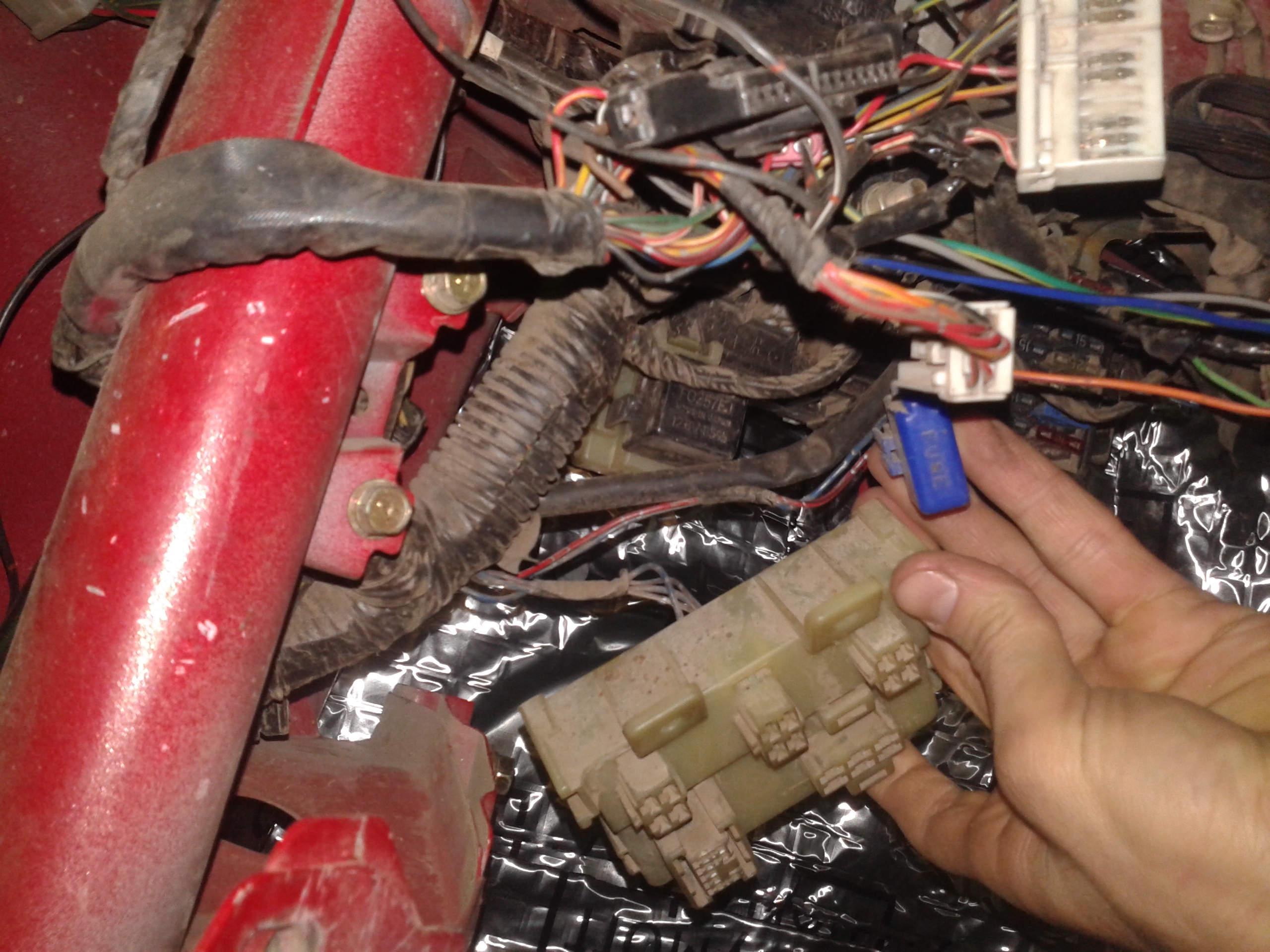

Что за блоки под панелью?? Опознать помогите плиз
Сообщение bodydoc »

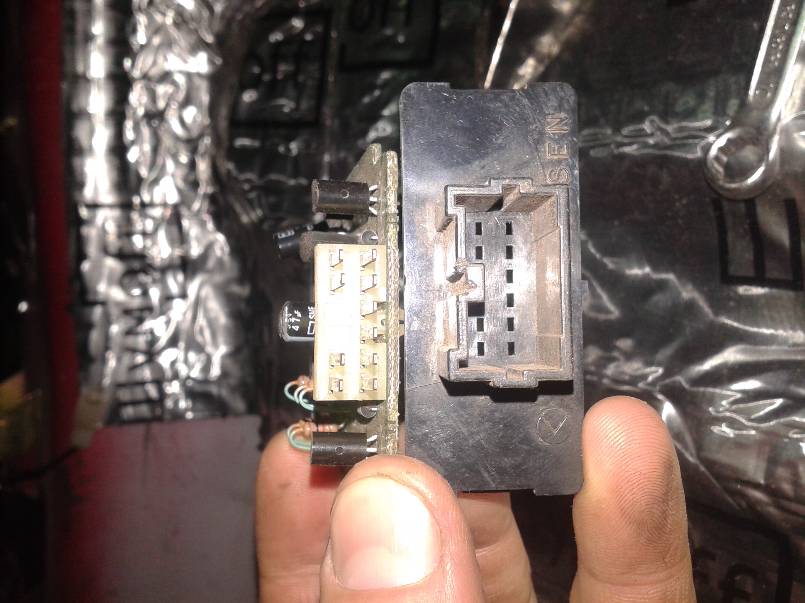

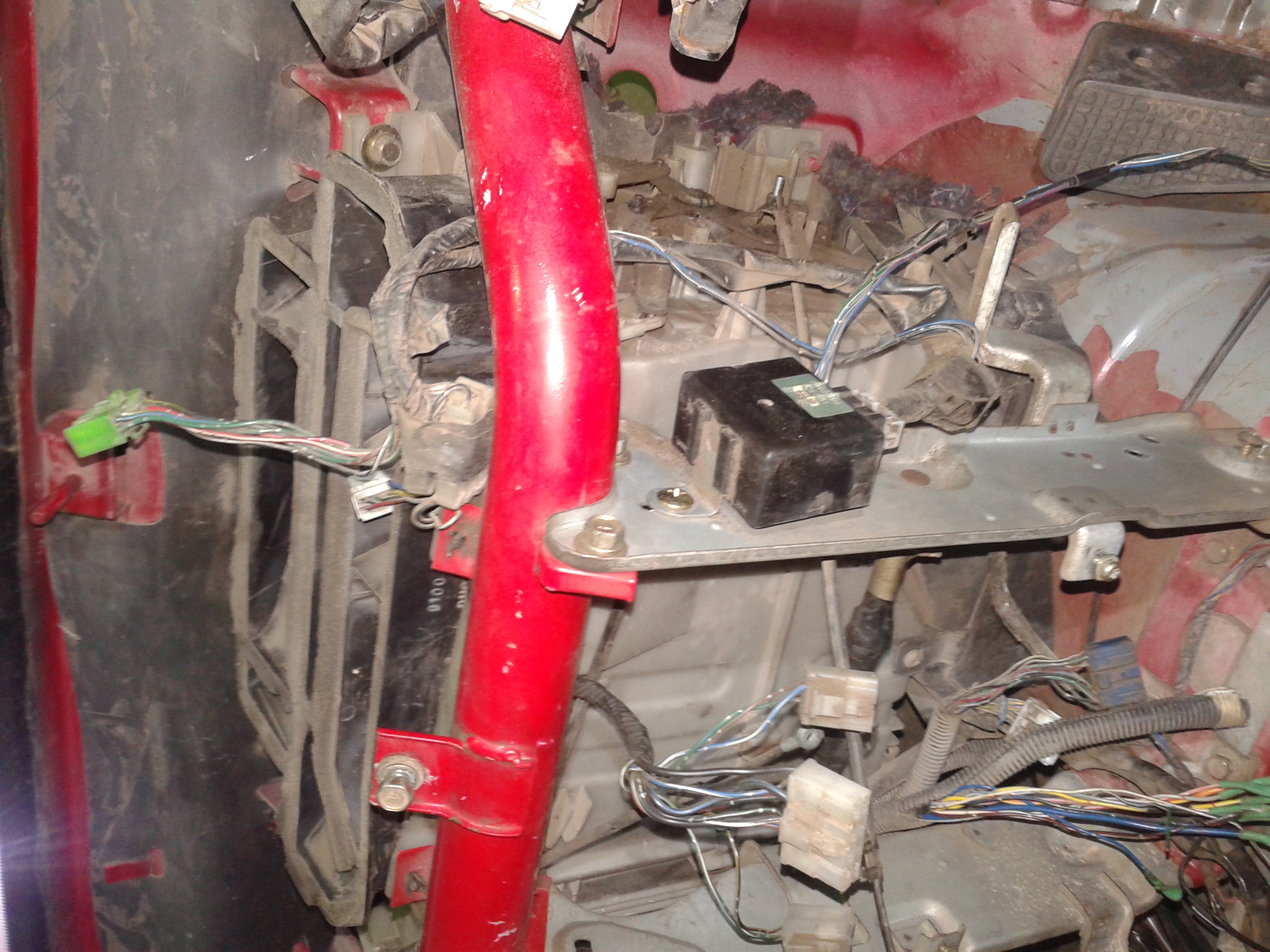

что за блоки под панелью? Руки дошли до музыки, надо от всего лишнего избавиться, что за коробочки???

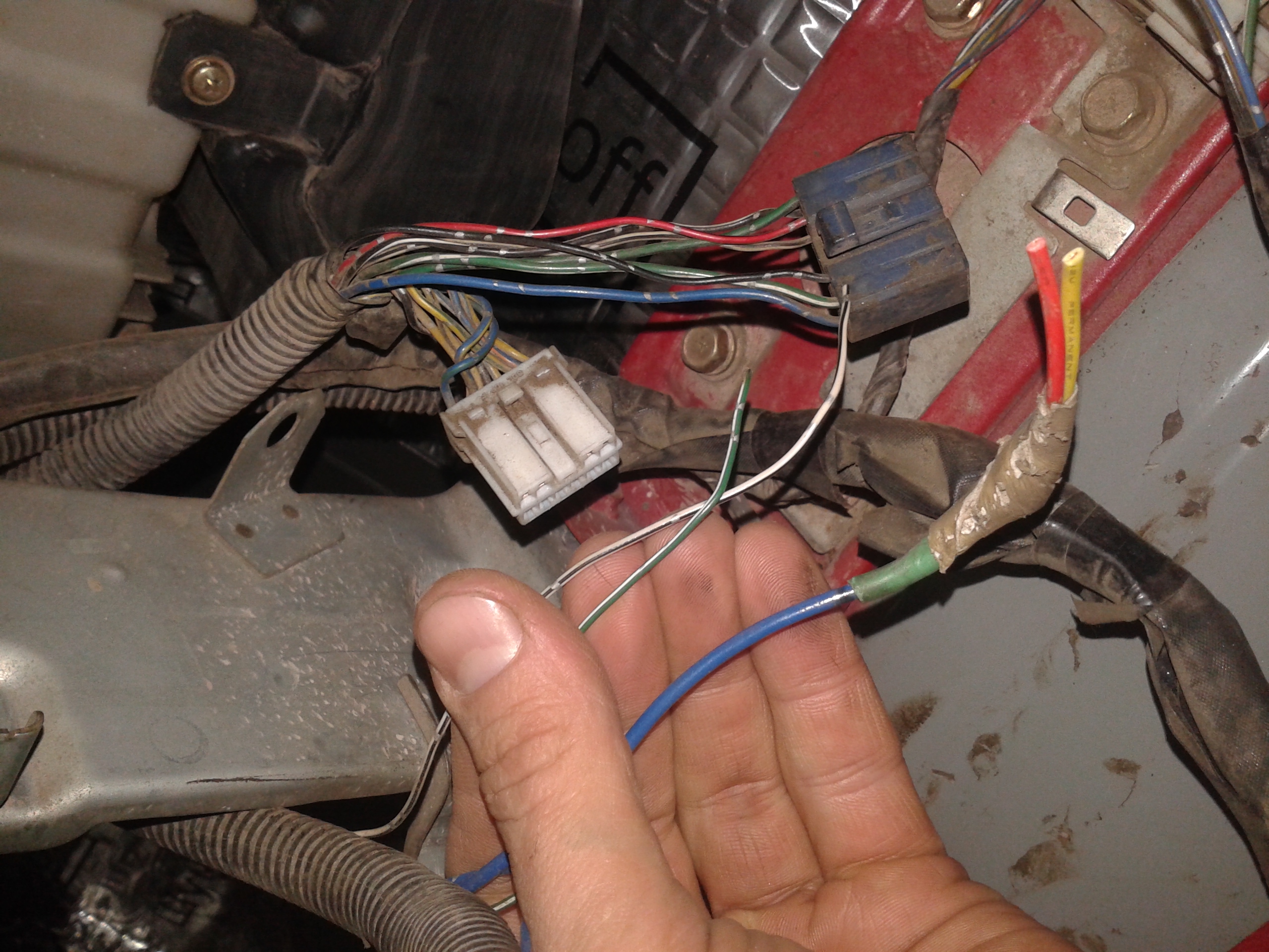

на переднем фоне разъем магнитолы, а что за разъем сзади??? около этого не звестного блока??
Мы все умрём....

Re: Что за блоки под панелью?? Опознать помогите плиз
Сообщение bodydoc »
вот этот вроде реле звукового сигнала???

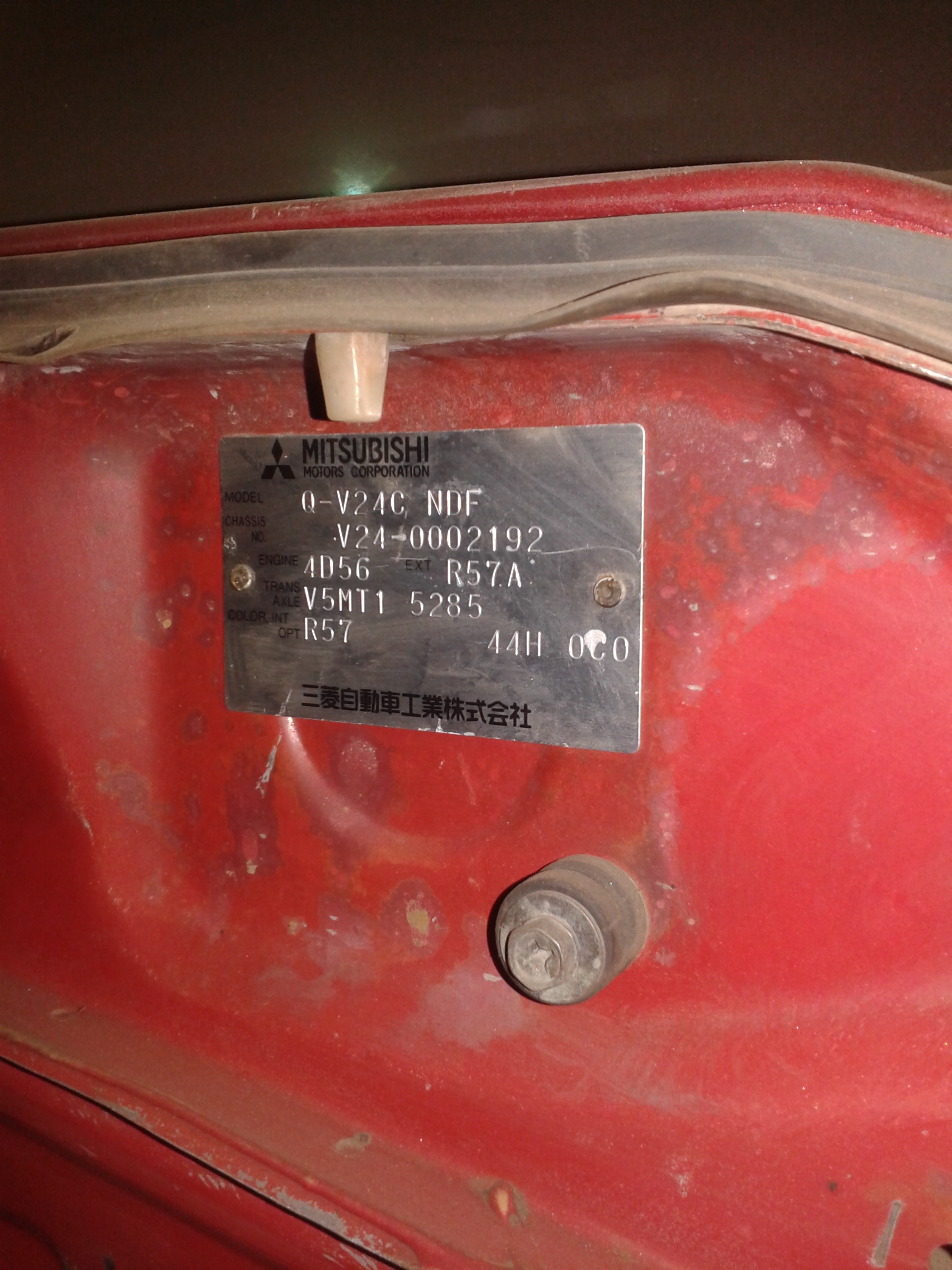

Ты б лучше указал что за машина. А то по фоткам не понять.

SNOOPER писал(а):Ты б лучше указал что за машина. А то по фоткам не понять.
Машина красная неужели не понятно... :*VICTORY*:
Сообщение bodydoc »
Сори, думал у всех такое под панелью... :)
П2 93г. 2,5 Тд японаматерь МКПП

А фрейм есть?
Или модель с шильды.
Сообщение bodydoc »
На одном нет номера, про него в основном и спрашиваю, и про штекер не ясный... около него
про второй вроде горн и что то ещё..

Сообщения: 57490
Поблагодарили: 4803 раза

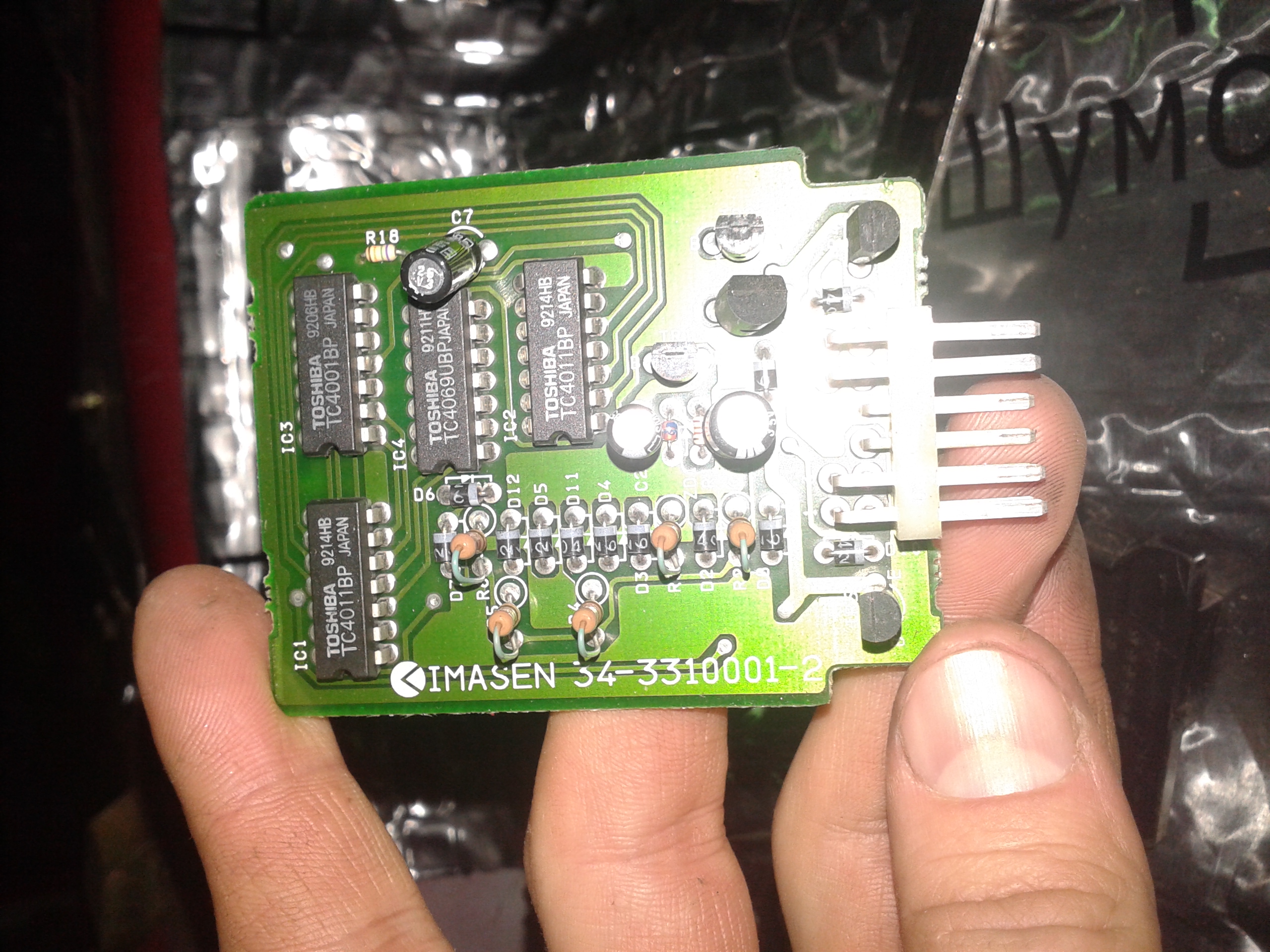

А какой номер что есть?
И открой, вытащи плату на ней может быть номер.
По каталогу не очень понятно. :(
Номер MB627898 ? это контроль фар.
То что на второй фотке.
Сообщение bodydoc »
Да этот номер есть фары и сигнал как я понял, сейчас другой разберу...
Мы все умрём....
Сообщения: 57490
bodydoc писал(а):Да этот номер есть фары и сигнал как я понял, сейчас другой разберу...
Это не фары и сигнал.
Это когда забыл фары выключить и открываешь дверь водителя, пищит, напоминает что: Уходя гасите свет.
Сообщение bodydoc »
:=-O: :=-O: :=-O: Значит он у меня не работал!!
:*DANCE*: в любом случае, значит ли это что я его могу выкинуть??? :*CRAZY*:
Мы все умрём....
Сообщения: 57490
bodydoc писал(а)::=-O: :=-O: :=-O: Значит он у меня не работал!!
Причём легко
Сообщение dvm99 »
А чего выкидывать-то, лучше восстановить... Штука в общем-то полезная...
Посмотри в конечнике двери контакты...
Кстати, в водительской двери конечник должен стоять с двумя парами контактов (одна пара как раз на зумер и идёт), во всех других дверях конечники с одной парой.
У меня тоже после покупки зумер не работал, оказалось что кто-то перепутал конечники и двух-парный засунул на одну из пассажирских дверей (они свиду похожи).
По поводу блочка на перврй фотке - могу ошибиться, но по-моему это управление Супер селектом. А рядом висячий разъём от блока центрального замка.
Или наоброт... Чего у тебя нету, признавайся! :)
Сообщение bodydoc »
что-то микросхем много....
Сообщение bodydoc »
центрального замка нет, сигнализатор удалил...

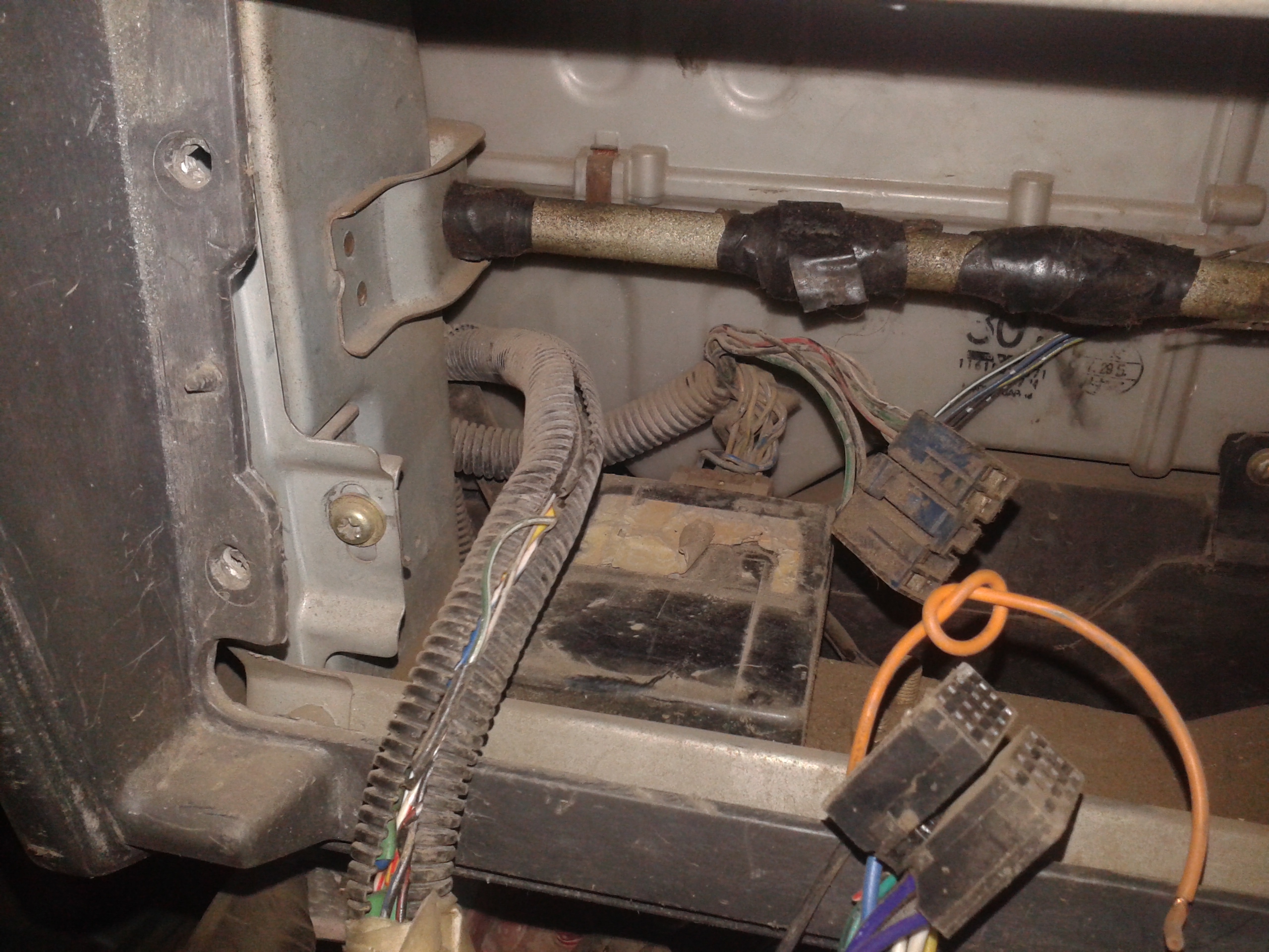

Сообщение bodydoc »
нашёл ещё лишний блок, точнее колодку, на ней было реле, я его пристроил на другую колодку, на этой щас предохранитель и провода под не существующее что-то... вот думаю и это выдрать...
Мы все умрём....
Сообщения: 57490
На твоём месте нужно выдрать все, и строить проводку от имеющихся девайсов
