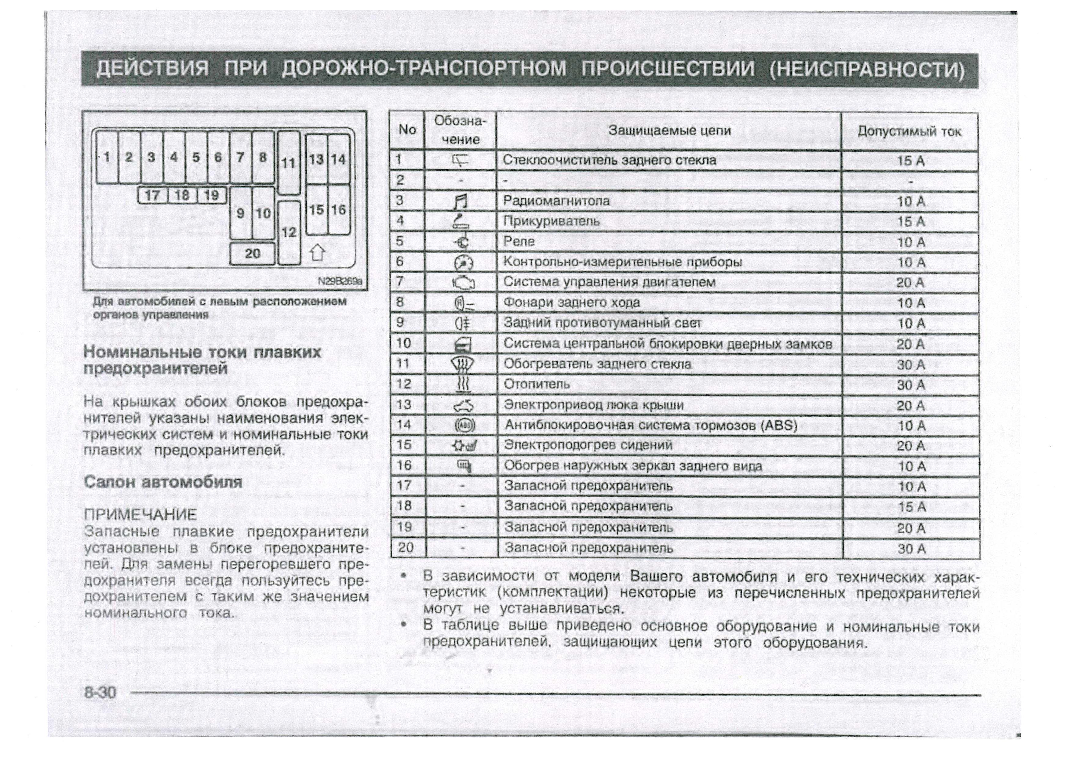

Спасибо за совет . Поменял пред.,заработало. Еще вопрос ,а этот предохранитель отвечает так же за розетку которая в подлокотнике ?? А то я вчера при накачивании колес сперва вставил в штекер прикуривателя ,насос колесо накачал , при накачивании следующего колеса ,прикуриватель отказался работать ,но работала розетка в подлокотнике ,но после второго колеса и она отказалась работать :=-O: . Третьей розеткой я решил уже не пользоваться ,дабы не испытывать судьбу .
Поменял я только один предохранитель.Монитор дисплея заработал . Прикуриватель не проверял ,розетку в подлокотнике тоже. Какой предохранитель отвечает за работу розетки которая находится в нише подлокотника ??

алексей - Маленький Мук писал(а):Возможно ты ея убил компрессором, достань и прозвони саму розетку, там стоит плавкая перемычка которая и перегорает,
Прикуриватель работает и дисплей тоже ,вчера проверил. На розетку которая в нише подлокотника какой отвечает предохранитель ??? Есть фото схемы предохранителей ?? Гляну сперва то,что проще достать и посмотреть.Потом уже буду проверять саму розетку .

Re: Не работает дисплей на Монтеро 3 Что делать?
Общий на все розетки :) схемы тут есть в электронном виде, качай и смотри
