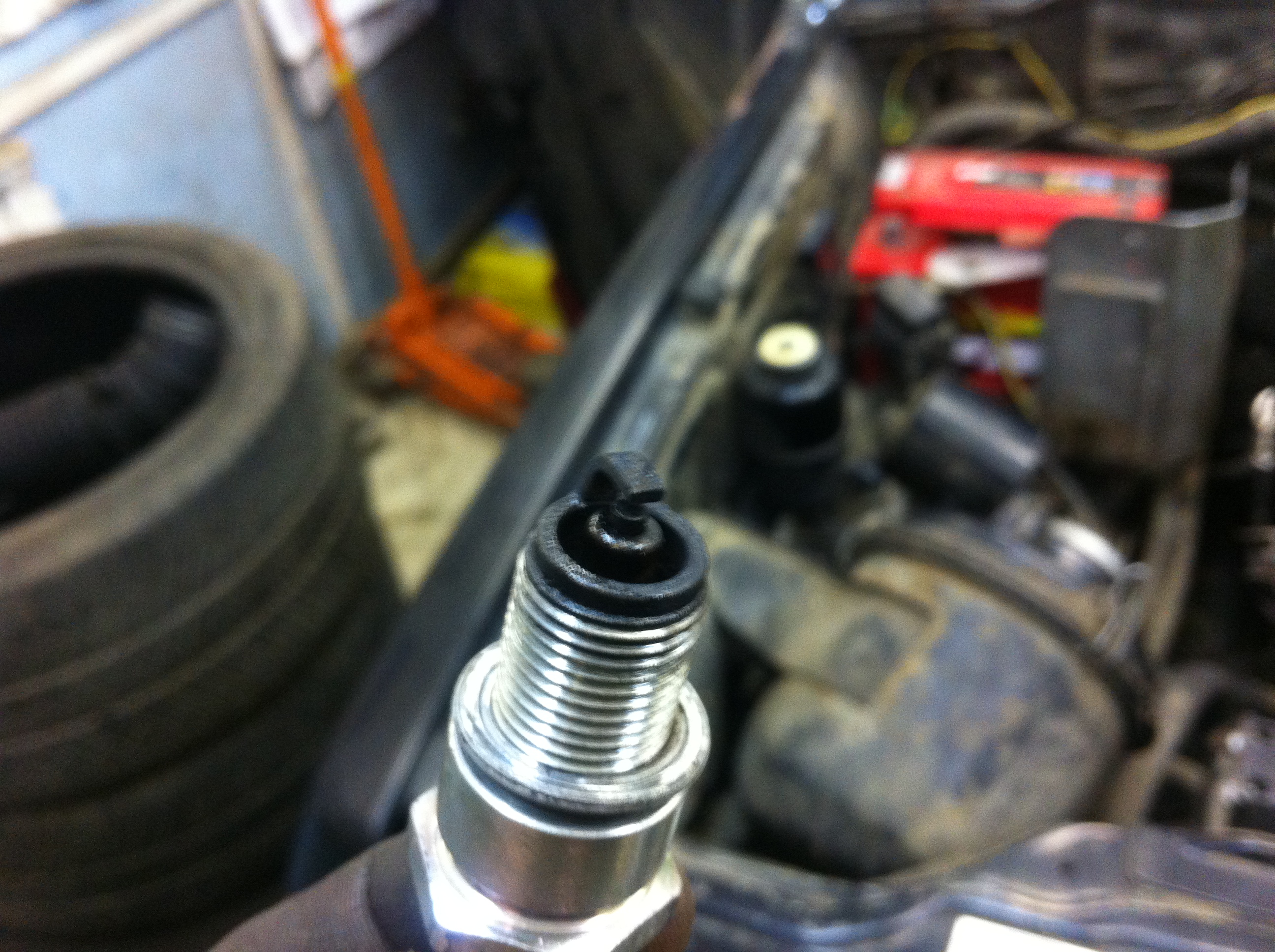

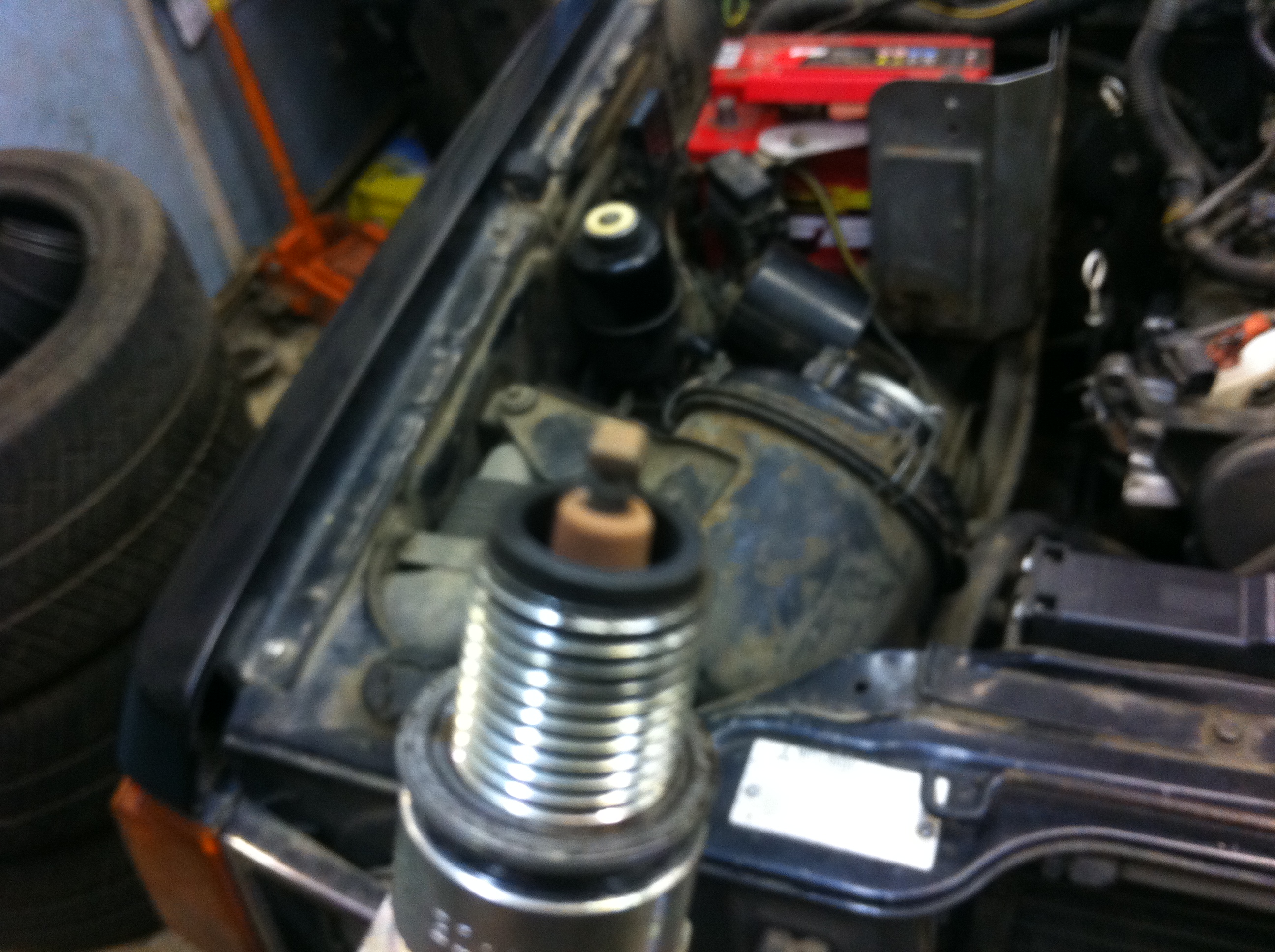

Может форсунки льют? Но то чем залито не горит...
Такие свечи в 1,2,3,5 цилиндрах.
Такие в 4 и 6

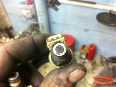

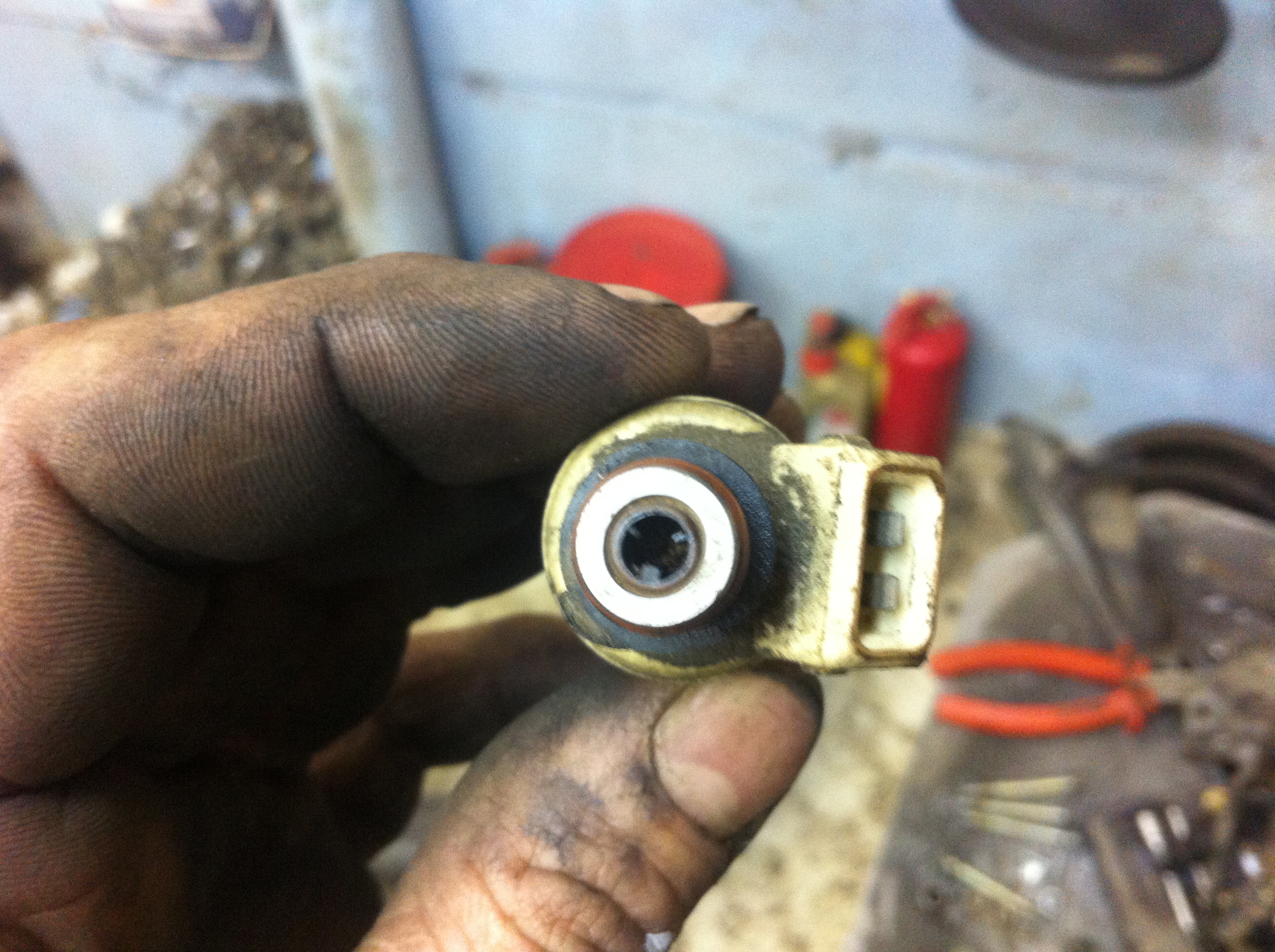

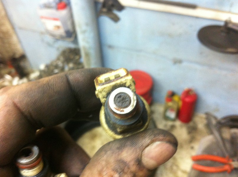

Сегодня приехал в гараж,заменил масло с фильтром,капнул масла в цилиндры,помаслал стартером,закрутил свечи,завёл. И!!! Чудо не произошло.
Взял диодный пробник и начал смотреть сигнал на форсунках.На всех форсунках сигнал был с одинаковой чистотой мигания диода.Уже хорошо!
Полез дальше.Снял впуск,открутил рампу,потянул и пластиковая втулка из под рампы благополучно убежала в 5й цилиндр.Долго выуживал,выудил.
Снял форсунку 2го цилиндра,от туда потекло что то оранжевое со сгустками.
В итоге.Сетки на форсунках 4 и 6 забиты насмерть.В остальных куски краски,песок какой то и рыжая гадость.
Форсунки отдал промывать,рампу замочил.Снял бензобак,промыл его,завтра буду варить(подгнил с верху),порван снизу.Топливные магистрали рассыпались в руках также как и горловина бензобака.
Надеюсь все мои потуги пройдут не зря и мотор заработает.
