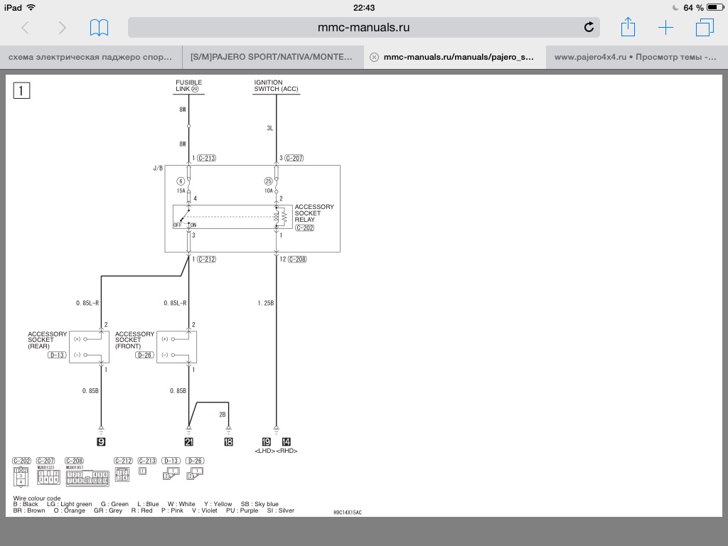

Пропала масса на доп. розетках (подлокотник и багажник), предохранитель целый, прошу помощи знающиз людей, где поискать?!

Это не масса пропала, а предохранители сгорели в самом прикуривателе. Что туда вставлял? Дай угадаю ... китайский чайник из Ашана? Колись. Тут немного про это http://www.drive2.ru/l/5046272/

Вставил в гнездо розетки, которая в багажнике, видеорегистратор... Даже если предположить, что пред сгорел в прикуривателе (заднем), почему не работает розетка в подлокотнике? и что за предохранители в прикуривателе?
скорее всего в оба вставлял. По преду - я же ссылку кинул. Там он во всей красе.

Нет, только назад включал...

Посмотрю схему. Где то была.

Посмотрю схему. Где то была.[/quote]
Серег, у меня предположение, что в каком то месте разошелся разъем, поэтому и массы нет и предохранитель целый...

Лови. Разные у них массы.

Возьми нормальный омметр и посмотри сопротивление с корпуса прикуривптеля на массу автомобиля. Ну не может там не быть массы на двух прикуривптелях сразу. Масса на них идет отдельным проводом на каждый. См схему.

Схему я от второго показал :) Для приколу могу схему от первого показать. Там правда на две части разделено - прикуриватель и задний разъем для дополнительного оборудования. Те-же яйца, только в профиль. Японцы не меняют свои решения. Например схема подключения обогрева передних сидений как под копирку на П2, Спорте, П3, П4. Можно не глядя любую открывать :)
