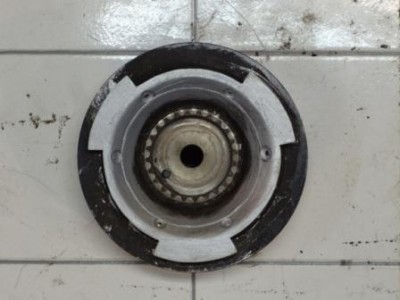

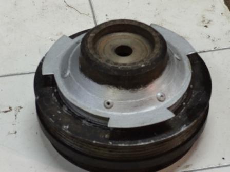

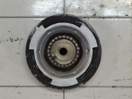

Владимир Михайлович
Сообщения: 6287
Откуда: Питер
Благодарил (а): 69 раз
Поблагодарили: 179 раз
Re: Датчик коленвала 6Г74. Хочу модернизировать.
Только сегодня подключил новый датчик коленвала, хоть поставил его уже давно. выставил около 12 градусов против 6 штатных. Работает. С секундомером еще не ездил, по ощущениям на работу двигателя не повлияло никак.
