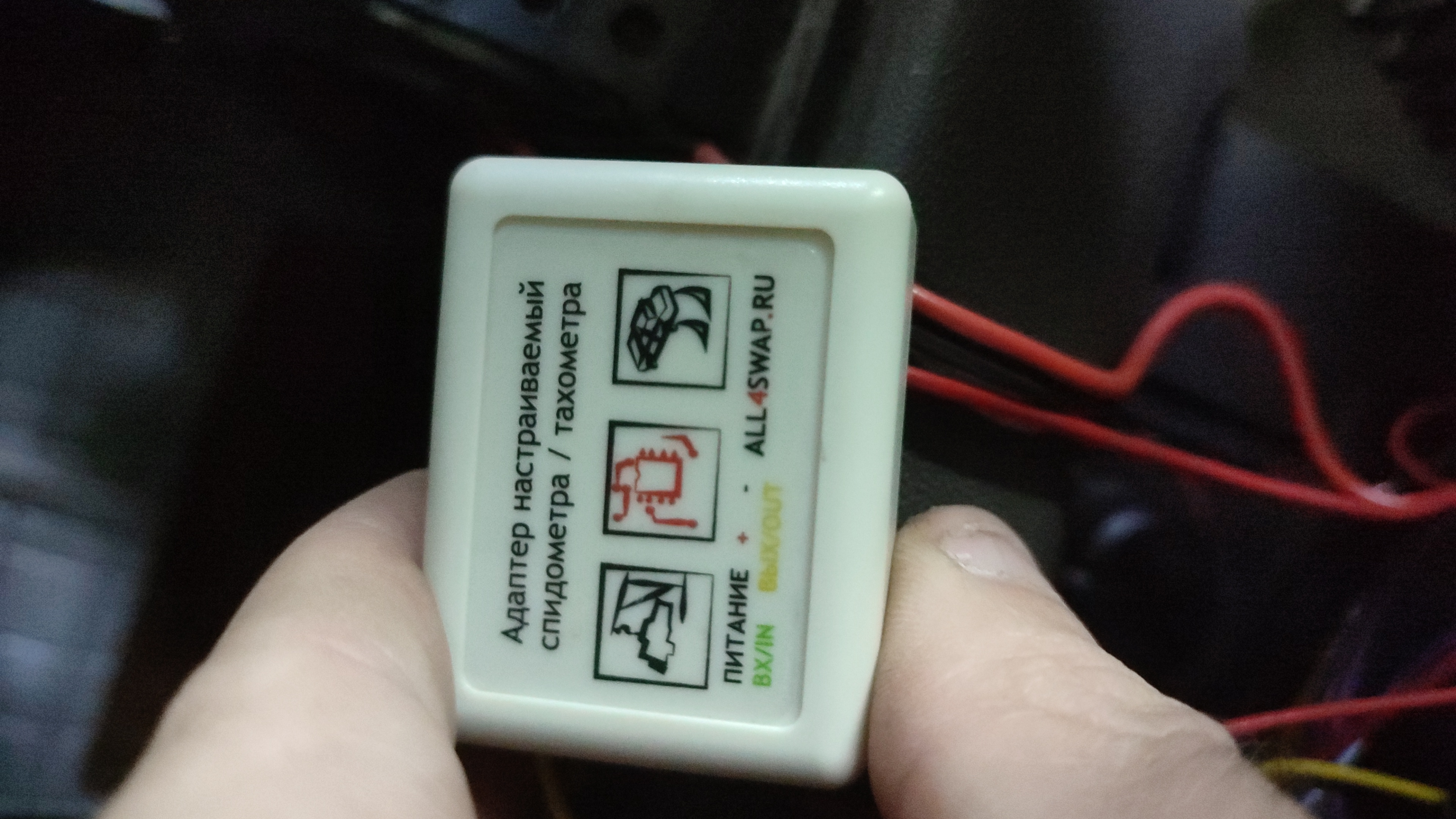

Тахометр заработал на механическом ТНВД моего pajero 3 через адаптер/корректор, вроде всё отлично. Пишу сюда, так как информации об этом я не нашёл вообще!

Тгм Михаил, Привет! ТНВД у меня установлен на сколько я понял от 4м40. Схемы нет, он простейший, 4 проводка, ничего сложного. На ТНВД датчик оборотов - два контакта, от него проткнул провод двужильный до района магнитолы. Там поставил этот адаптер, массу соединил с датчика на ТНВД и с адаптера и на корпус (какой из них масса, непонятно, методом перебора выяснять, либо значения может не имеет, точка подключения массы с адаптера и ТНВД должна быть едина, для избежания плохого сигнала). Плюс на адаптер - с питания магнитолы взял. Второй провод с ТНВД соединил с линией входного сигнала на адаптере, выход с адаптера прокинул к фишкам панели приборов, соединил на проводок тахометра в фишке, вместе с сигнальным идущим от сигнализации. В корпусе кнопка, её нажал пока значение на тахометре не совпало с фактическими показаниями. Если что, адаптер имеет возможность генерировать сигнал тахометра, можно им проверить приборку, работает она вообще или нет, а то там проблема с пайкой распространенная причина его поломки. Всё.

Тгм Михаил, я не помню. В чем проблема подключить к синему и проверить, заработает или нет? Там в приборе этом, даже функция такая есть, режим имитации оборотов, для поиска этого самого сигнального провода на приборка.
