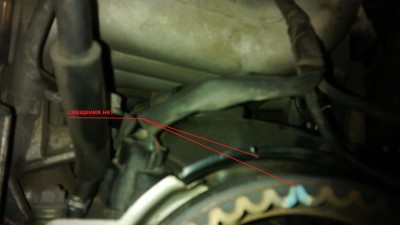

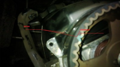

Re: Сервис на Сигнальном (СВАО)
Добавлено: 31 мар 2015, 11:13
nicols
Фото правого распредвала. Здесь все в норме
Фото левого (среднего) распредвала, где видно смещение
Это общая схема
Это общая схема
AC511356AB00ENG 1.tif (63.45 КБ) 2456 просмотров

Извиняюсь, ошибочка небольшая вышла. На первом фото вверху показан левый распредвал, а на втором - правый со смещением.
Добавлено: 31 мар 2015, 16:47
masster
Хм,посмотрел фото.Действительно смещение метки имеет факт.
Признаем ошибку. :*SCRATCH*:
Сработал человеческий фактор.
В очередной раз повторюсь,что постараемся быть более внимательными и аккуратней при выполнении работ.
Готовы возместить Вам часть затрат на ремонт при следующем обращении.
Удачи.
