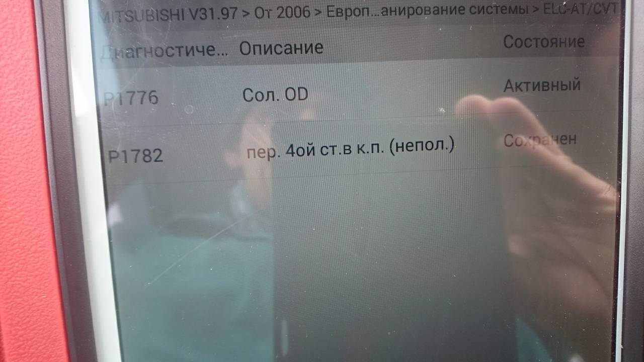

сегодня столкнулся с подобной проблемой. может подскажет куда ползти и что делать?

На маленькой скорости был толчок коробки и заморгал индикатор D и загорелся чек. коробка перешла в аварийный режим на 3 передачу. при переключении в нейтраль индикатор горит с машиной ничего не происходит. при переключении я задняя передача опять толчок машина едет индикатор горит постоянно. при переключении в режим драйв опять толчок 3я передача и мигание индикатора. Может есть у кого какие мысли по этому поводу???

Артём029, P1776 - проблема с соленойдом ОД или его проводкой. P1782 - некорректное передаточное число на 4й передаче, что уже хуже, т.к. могут быть проблемы с железом акпп.

Спасибо за совет. Почитал тему и параллельную. Решил начать с проводки. И не прогадал. Электрики сняли косу которая идет от АКПП на верх. И на растяжение один лопнул(синий) Может знает кто куда и откуда идет. Пропаяли загерметизировали и все заработало)))
