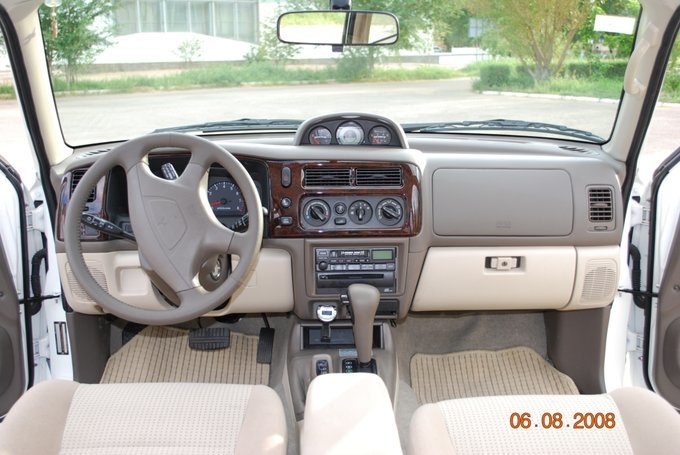

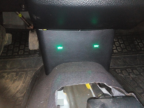

usb зарядка в нашем авто.... доброго всем дня, подобной темы не нашел для наших MMS и MPS, поэтому решил создать её здесь... все сталкивались(ются) с проблемой кучи проводов с разветвителями переходниками и проводами по всей машине для всяких девайсов в авто(телефон в/регистратор нафигатор и .тд) .... хочу поставить на приборке или где то рядом usb -разъем, поэтому хочу провести опрос и в последствии выбора выложить отчет по установке ...
вопрос следующего порядка...
где по вашему мнению наиболее выгодное расположение разъемов (более универсальное или оптимальное), притом что количество разъемов может быть от 1 до 3шт... у жены в хундай гетз сделал так

Прикольно сделал, респект за прямые руки!
А по теме - тоже сам думай, что и где тебе удобней, а то тут ща насоветуют...

у меня 3Амперный инвертор притом что запаяв даты на юсб разъемах девайсы в виде покусанного яблока воспринимают как "свой" т.е для их заряда нужен только проводок... хотелось бы мнение других клубней услышать может мой вариант похуже будет.. к тому же планирую 1 поставить в верхнюю консоль под регистратор

так питание и будет браться с разъема.... для покусанного ... нужен только провод а не вся приблуда.. притом так провода нужны длинные и болтаться будут... разъем к тому же не обязательно рядом с девайсом а в удобном месте я уже писал что разъемы нужны что бы минимизировать кучу проводовChumahod писал(а):banderlog32 писал(а):у меня 3Амперный инвертор притом что запаяв даты на юсб разъемах девайсы в виде покусанного яблока воспринимают как "свой" т.е для их заряда нужен только проводок... хотелось бы мнение других клубней услышать может мой вариант похуже будет.. к тому же планирую 1 поставить в верхнюю консоль под регистраторвот если честно, не жалуют тут "покусанное яблоко"!
http://www.pajero4x4.ru/bbs/phpBB2/view ... 7&t=133454
А на самом деле, не пойму: зачем лепить рядом с девайсом разъём юсб, если один х.. прокладывается отдельное питание под сей девайс?Если использовать разъём ежедневно, то вряд ли срок службы разъёма будет больше срока службы девайса, т.е. один хер разбирать. Но просто кабель до девайса проще прокинуть/убрать, чем разъём с панели...

vla2620 и Vovik113 это все громоздко... прикуриватели по бокам торчат а розетку .. куда ее в панель запихать
