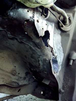

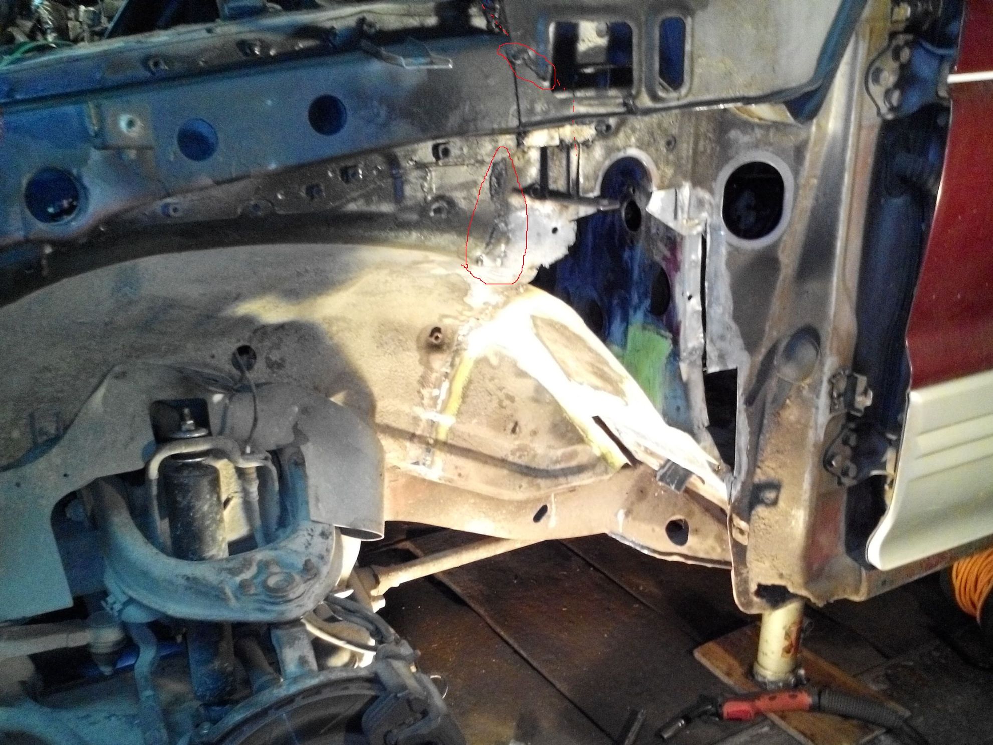

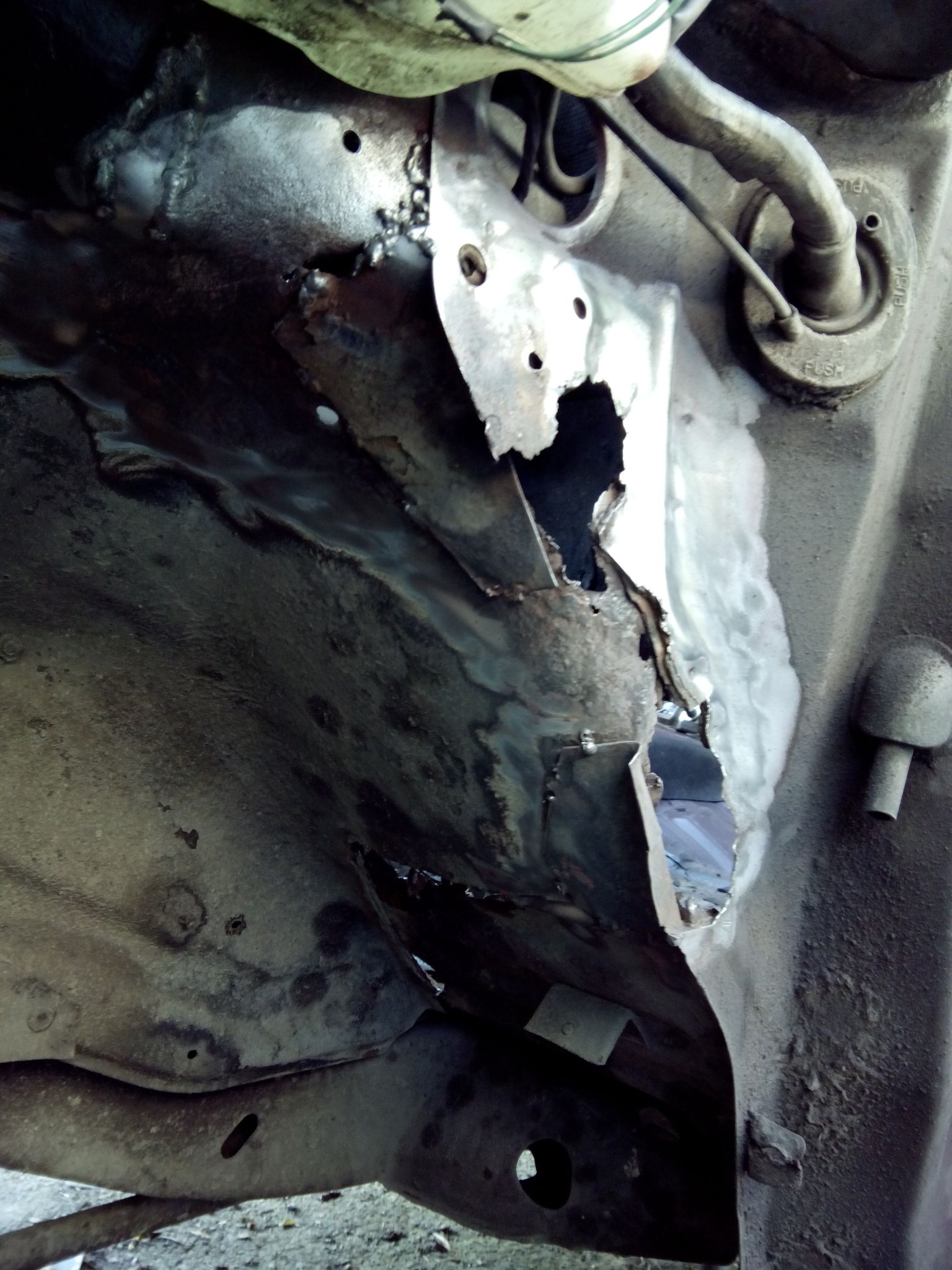

В общем, устал варить трещины в фартуке/брызговике (не знаю, как правильно назвать внутреннюю часть крыла).
Причин трещин ИМХО две - разбились подушки и 2 симметрические дыры в районе бывшего двигателя антенны и возле ECU. С одной стороны (ECU) дыру заварил. С второй, где была мотор-антенна дыра побольше, да и трещины вновь появились.
Закупил комплект подушек с втулками, заменил. Трещины разошлись еще больше 1-1,5мм.
Машина на якоре, передняя панель разобрана с частью проводки (это другая история...) - обкатать подушки невозможно.
Собственно вопрос тем, кто варил или варит кузов - как лучше поступить в данном случае? Возможно будут какие-то советы?

Подушки поменяны и прикручены. Крепления подушек справа (от пассажира) нормально, слева (больная сторона) - уже варено. Но нормально - это условно, так как пороги уже приказали долго жить... Усилители еще держатся, но кажись, тоже на подходе. Но это, опять же, другая история, здесь работы полно. То, что останется после зимы, буду делать, как потеплеет )))
Под геометрией имею в виду, что трещины разошлись после смены подушек на 1-1,5мм примерно, жаль фото не сделал. То есть от верха, где крыло прикручивается, через фартук, усилитель, и почти до того места, где сейчас варю. Будет обидно, если спустя месяц-два после сварки по новой придется варить..
Там и так уже несколько продольных швов. Ну и, как это принято, новая трещина идет по соседству..
Гниль на фартуке срезал, разве там, где усилитесь сверху чуть осталось - как-то стремно. А так - в общем-то потому и дыра такая на первом фото, по сравнении в вторым - остальное вырезал, как гниль. Еще под верх срезать буду. Да и чувствуется по сварке, где металл сваривается, а где уже гниль пошла.
Что касается провара - это уже усвоил, с другой стороны контролирую.
