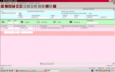

А вин дай в личку.Смайлик писал(а): Сань, у меня 3.0 24 европа 96год иммо нет и не было )))))
- Смайлик
- Сообщения: 11271
- Благодарил (а): 260 раз
- Поблагодарили: 680 раз
Re: не заводиться при минус 20
Доки на работе, завтра, ок.
8(9О3)156 ТРИ ВОСЭМ 65
- Смайлик
- Сообщения: 11271
Кста на 3,5 94 тоже нет, про них правда незнаю ВИН на этот JMB0NV250RJ000382

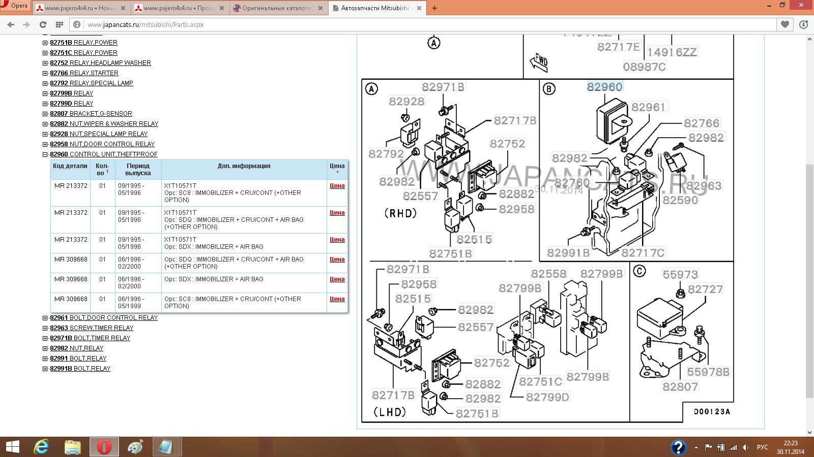

Да я не спешу. Просто европейское требование с 95-го года машины продаваемые в европе должны иметь иммо.
Потому там и переходник из проводов используется. Так как сами иммо были европейскими и не подходили к японским разъёмам.
Ты что спецом прикалываешся?
Мамонтов не обсуждаем
Смотри картинку.
Смотри картинку.

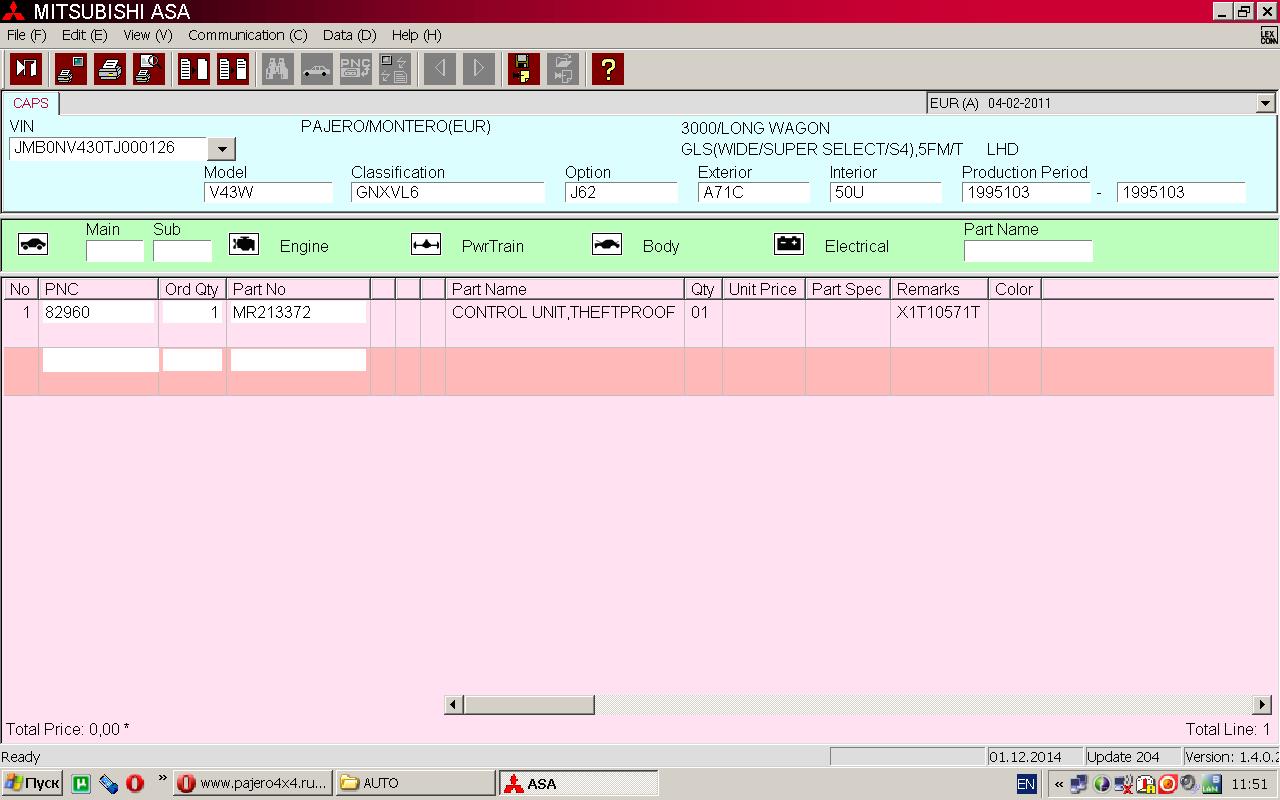

Здесь согласен, ошибка есть значит иммо стоит....SNOOPER писал(а):Началось, или-или............Смайлик писал(а):Сань, сентябрь 95-го, вторая точно или 95 или 96 иммо небыло, замок разбирал, ключ менял и т.д.![]()
Не отмазывайся, не военкомат (с)
По поводу 54-й ошибки что скажешь?
Может ли она с генерироваться и при каких условиях если иммо нет?![]()
Тебе сказали куда копать, кста у меня такая хрень на Пинине была, вылечил програмным удалением иммо, третий год проблем нет.k.a.a.18 писал(а):Почему в мороз за 20 форсунки не работают? Меня это сейчас больше интересует
ЗЫ Сань, чо скажешь, 95 год ))))) JMB0NV430TJ000126

Ты не поверишьСмайлик писал(а): ЗЫ Сань, чо скажешь, 95 год ))))) JMB0NV430TJ000126
