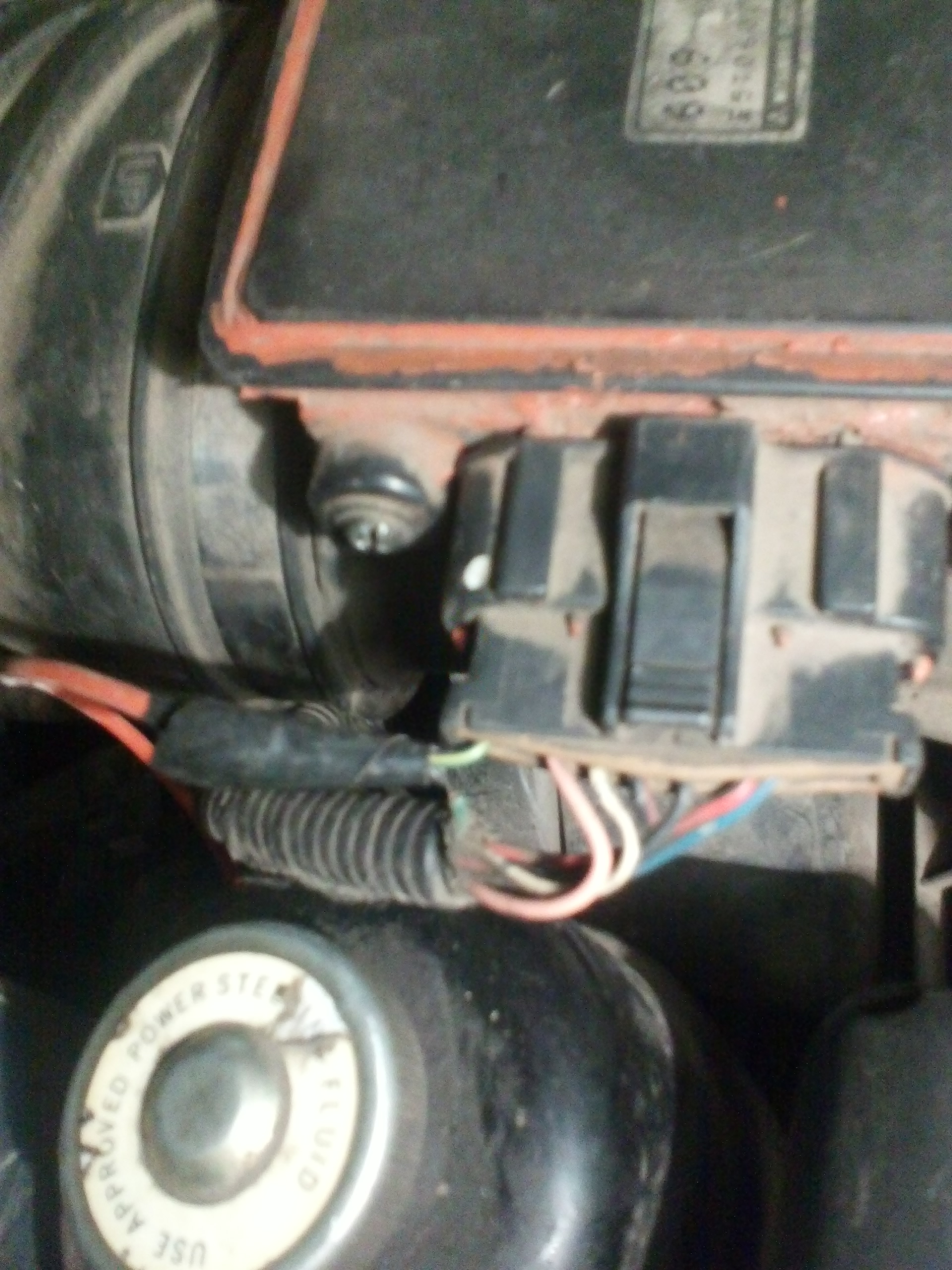

К стати сегодня пригледелся к фишке которая в датчик воздуха входит и вот на ней первый слева провод (зеленый) откушен и присоединен простой провод который идет в салон направлении бордочка куда он там дальше не видно темно было.. Тут вопрос- нахрена и с какой целью так колхозить?? Ребята электрики вчем смысл этой обводки? Или это связанно с газовой установкой?

Кто-то зажал денех на новый датчик.Похож и внутрь лазили,вон герметиком весь обмазан.А соединить как было не пробовал?

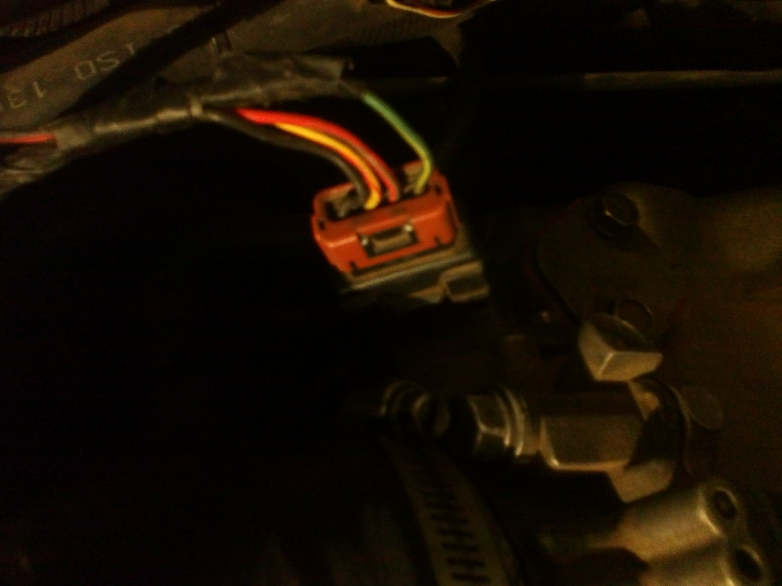

Это еще не все этим же проводом соединен один провод от датчика дросильной заслонки!!! я ваще не понимаю что за спец такой умнее японцев похоже!!!!

Я б попробовал восстановить завод схему.Из жгутов обрезанные провода не удалены?

Не там торчат, воздушный датчик заказал в четверг будет там все подцеплю.. нужно глянуть куда эта вся обводка идет..

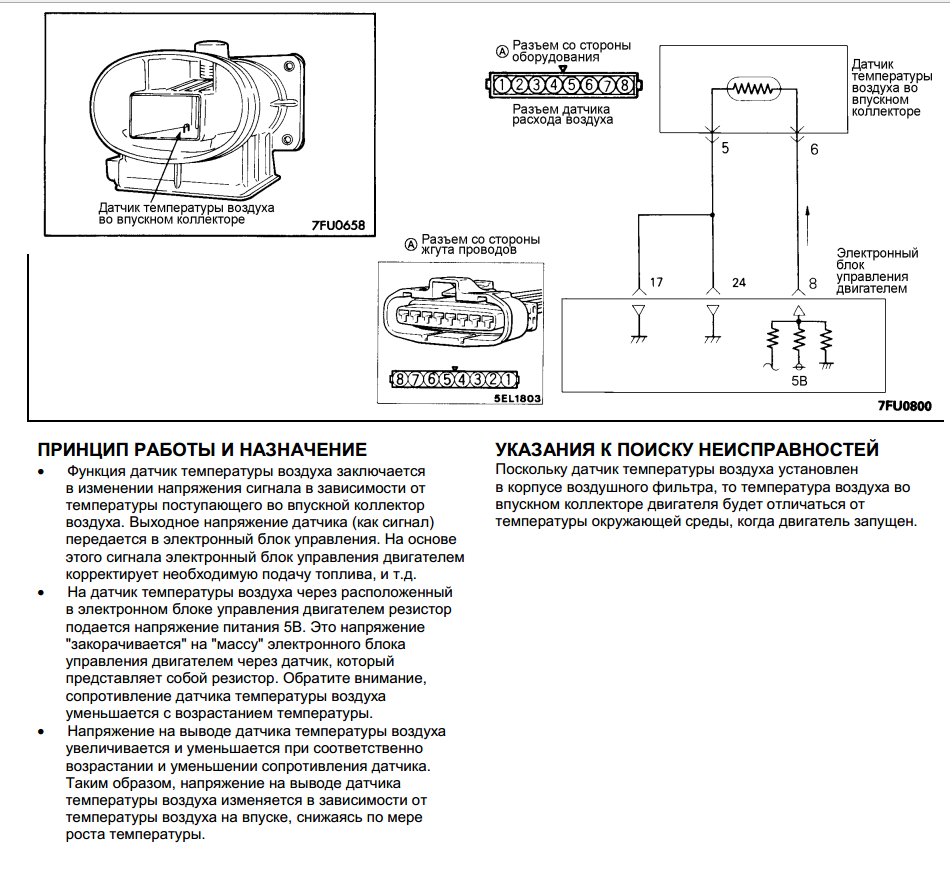

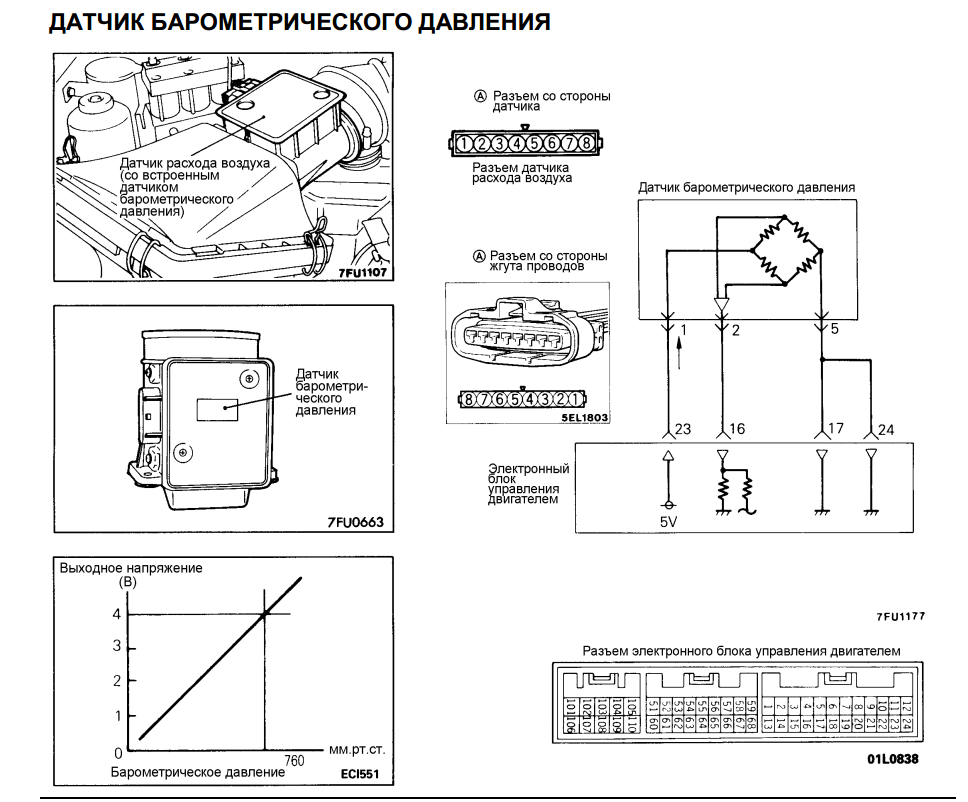

Это питание 5V датчиков положения ДЗ и атмосферного давления. Скорее всего проблемы с проводкой, вот и продублировали.

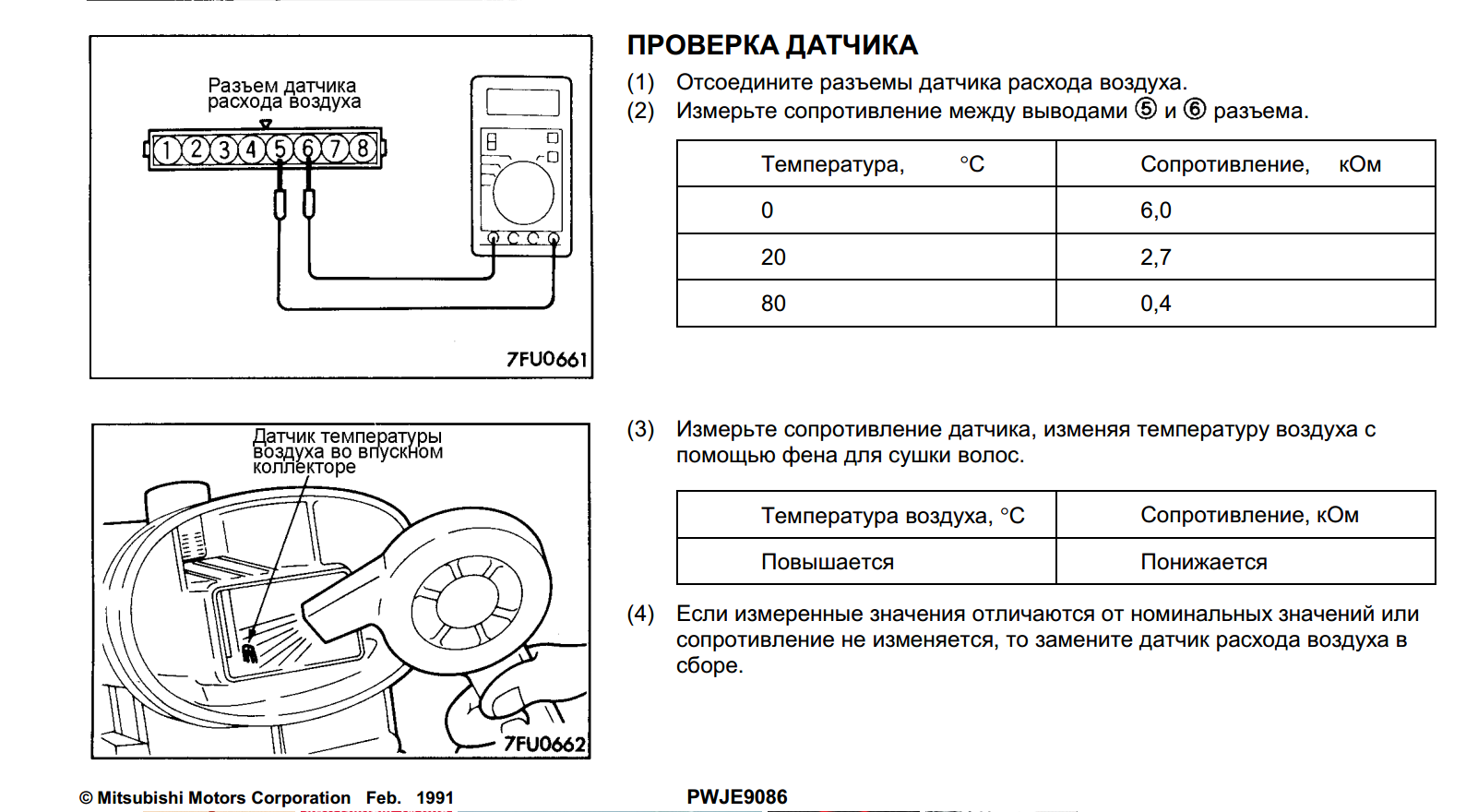

Сопротивление датчика температуры воздуха мерял? На разъёме датчика и на разъёме мозгов?

Подскажу
Проверить откусанные провода на наличие 5V при включенном зажигании и проверить целостность проводки желательно всего этого жгута до мозгов. Проблемма скорее всего именно в проводке.
