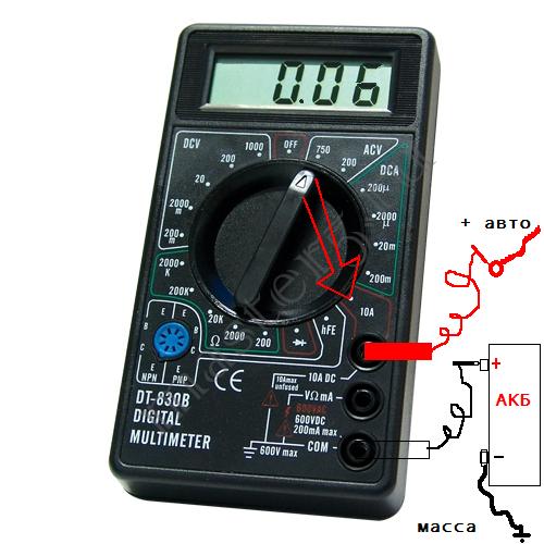

Re: Как проверить есть ли зарядка?
эххх....
-как проверить есть зарядка или нет?
тестером замерьте напряжение на акб,должно быть около 12 В(11.8-12.5В).
заведите машину и опять меряйте напругу на клеммах. стало 13.6-14 В? зарядка есть!
так и осталось около 12 В? зарядки нет!
-как проверить ток утечки?
поставьте тестер в режим замера тока,в диапазон 10А(обычно надо переткнуть один щуп в другую дырку,ну и крутнуть крутилку выбора режимов и диапазонов).
снимите любую клемму с АКБ,на ЗАГЛУШЕНОЙ машине,с ВЫКЛЮЧЕНЫМИ ВСЕМИ потребителями(музыка,регистраторы-навигаторы,свет).
закройте все двери,и ставьте один щуп тестера на пустую клемму АКБ а второй щуп на снятую с АКБ клемму с проводом проводки.
что показывает тестер?
в идеале должно быть 20-50мА.(цифры будут 0.02-0.05)
не снимаю щупы,ставьте авто на сигналку. тестер должен показать много(около 1-1.5 А),ждем секунд 30,смотрим цифры.
если стало показывать 30-60 мА-то всё окей!
если тестер изначально(даже без сигналки) показывал больше,к примеру 150-300 мА,то начинаем отсоединять потребителей.
из собственного опыта,подскажу-проще всего начать именно с переделок!
отключите магнитолу,и проверьте ток потребления заново.
китайские аппараты,случается,поджирают даже в дежурке. при этом они вполне себе работают-поют,бумкают,радио ловят....
(у меня самого,кстати,именно такой случай. 2 DIN-магнитола в дежурке стала кушать около 150 мА. завтра я её раздербаню!!!)
если после отсоединения магнитолы,потребление не уменьшилось-лезьте к сигналке,снимите с нее разъем питания,и опять смотрите потребление.
и так далее,до тех пор,пока тестер не покажет нужные 20-60 мА.
