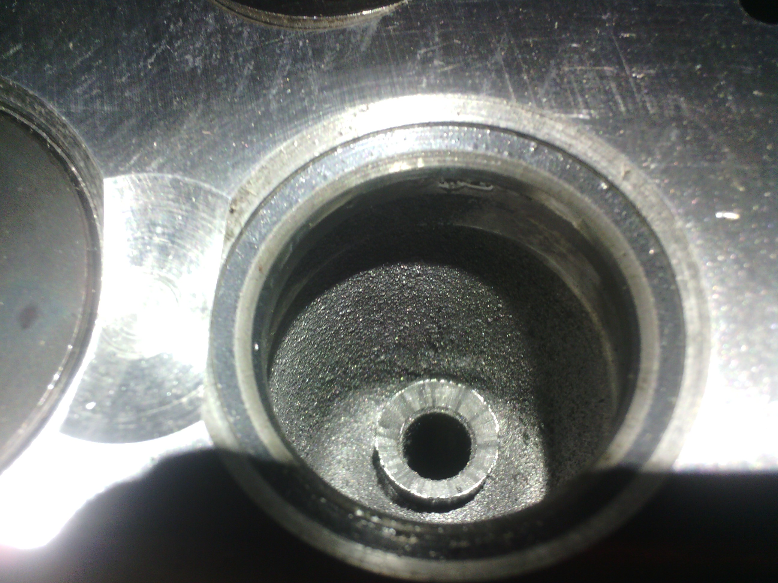

Результаты не регулирования клапанов...... Пробег 280 т. к. , может и больше. Когда купил машинку на ней было 200 т.к. МКПП, ТНВД механика. Через 30 т.к. (на передаче) появился легкий рывочек при нажатии на газ и при отпускании педальки. Машинок у меня две одинаковые, переставил ТНВД симптомы остались. На другой такого не было дефекта не было. По воспоминаниям по советскому прошлому, было похожее на Жигулях, решил отрегулировать клапана. Тогда это помогло. В сервисах все в один голос, что не надо регулировать... Кстати и то же мне сказали и про Colt... Типа маленький пробег и рывок не из-за клапанов. В очередной раз разочаровавшись в сервисах, взялся за дело сам. Щупы остались и померить труда не составило... Замеры приводить не буду. Все выхлопные не в норме в половину и больше..... Впускные чуть меньше допуска. Надо 0.30, было 0.25 примерно. После регулировки рывок пропал на 95 процентов.... Но в голове "осадочек" остался. Не проходят такие фокусы просто так... Благо есть эндоскоп, в выходной скинул коллектора и посмотрел клапана. И выпал из головы осадочек, кирпичом по ноге. Все выпускные перестали вращаться, с одной стороны нагар на стержне начал их спихивать в сторону. Произошел неравномерный износ седла и клапана. Седло в 4 цилиндре прогорело конкретно. С впускными обошлось.
https://yadi.sk/d/kxRrh0o-dsPuh

Красиво прогорели. Зато радует то, что трещин между клапанами не наблюдается в ГБЦ.

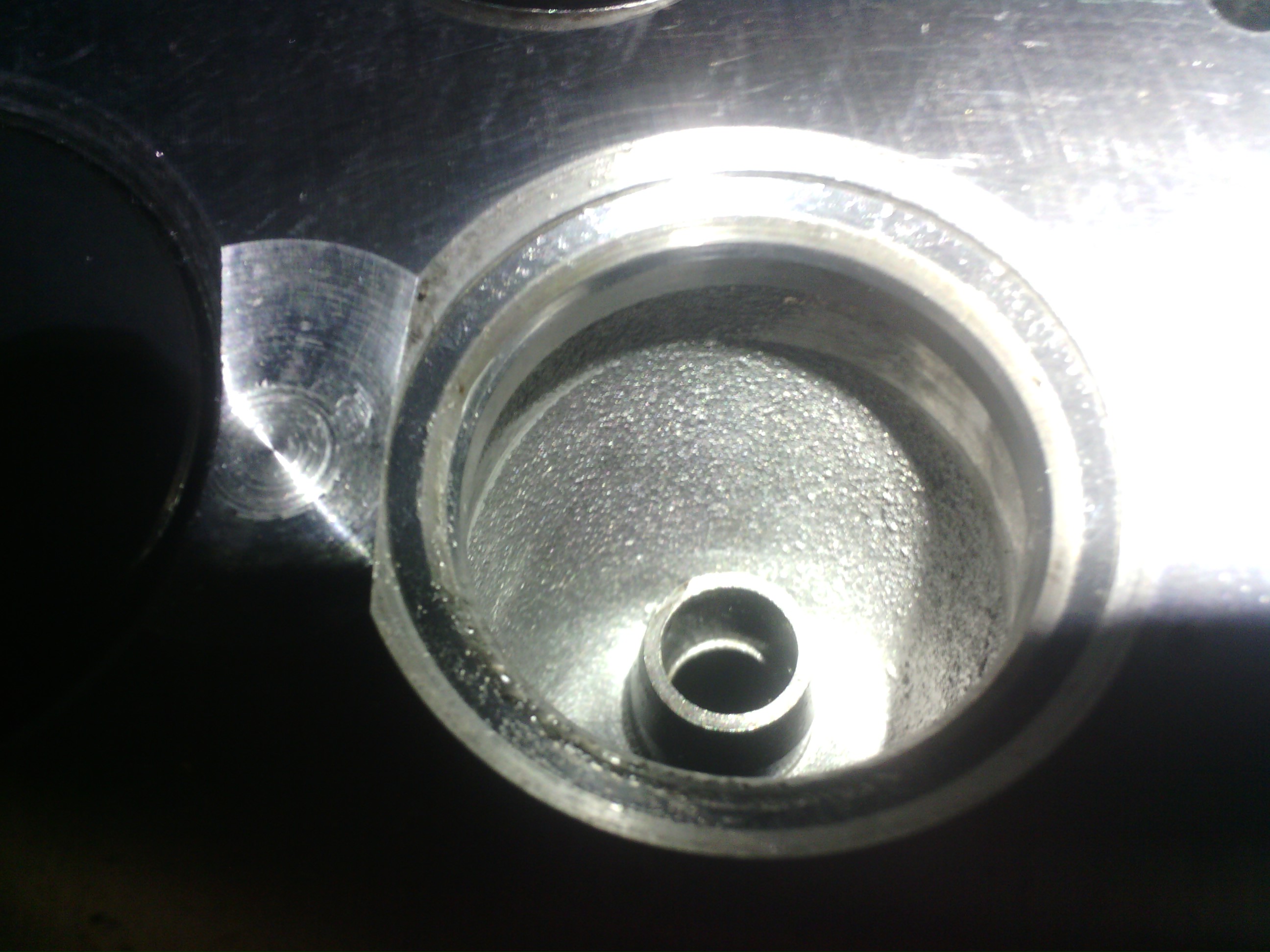

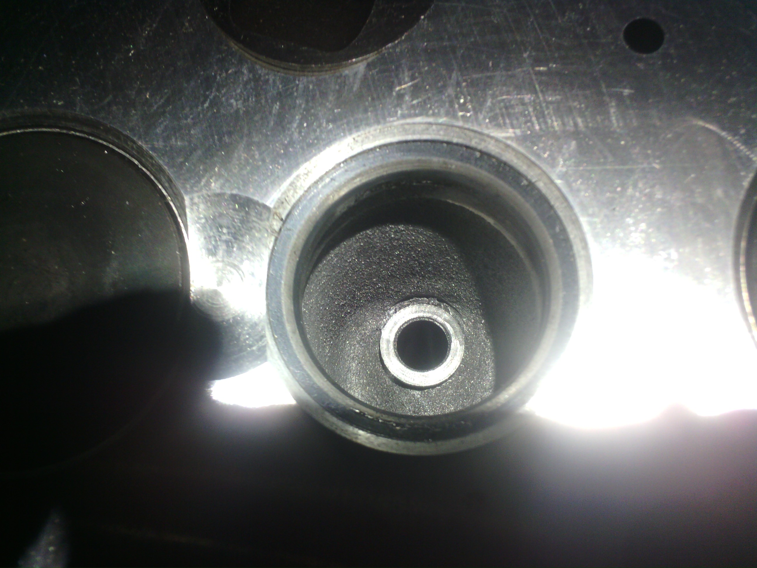

Re: Регулировочные шайбы клапанов на 4м40
Продолжение истории.
Головку отремонтировал. Прошарошил сёдла, притер клапана, укоротил два клапана. Проехал на этом ремонте 10 000 км. Собрал денежков за это время на новую головку. Снял ремонтированную и увидел начало процесса прогорания.
Тот же нагар спихивающий клапан в сторону. Так же перестал поворачиваться клапан. То же место начала прогорания седла. И это за такой небольшой пробег!!! Принял решение убрать юбку на направляющей. Сколько было машин и ни в одной не было этой юбки на напрвляющей. На 4d56 её то же нет. Пока проехал пару заправок, а там видно будет.
Интересно, что рабочая часть направляющей выхлопного клапана короче, чем впускного.
