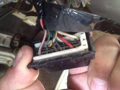

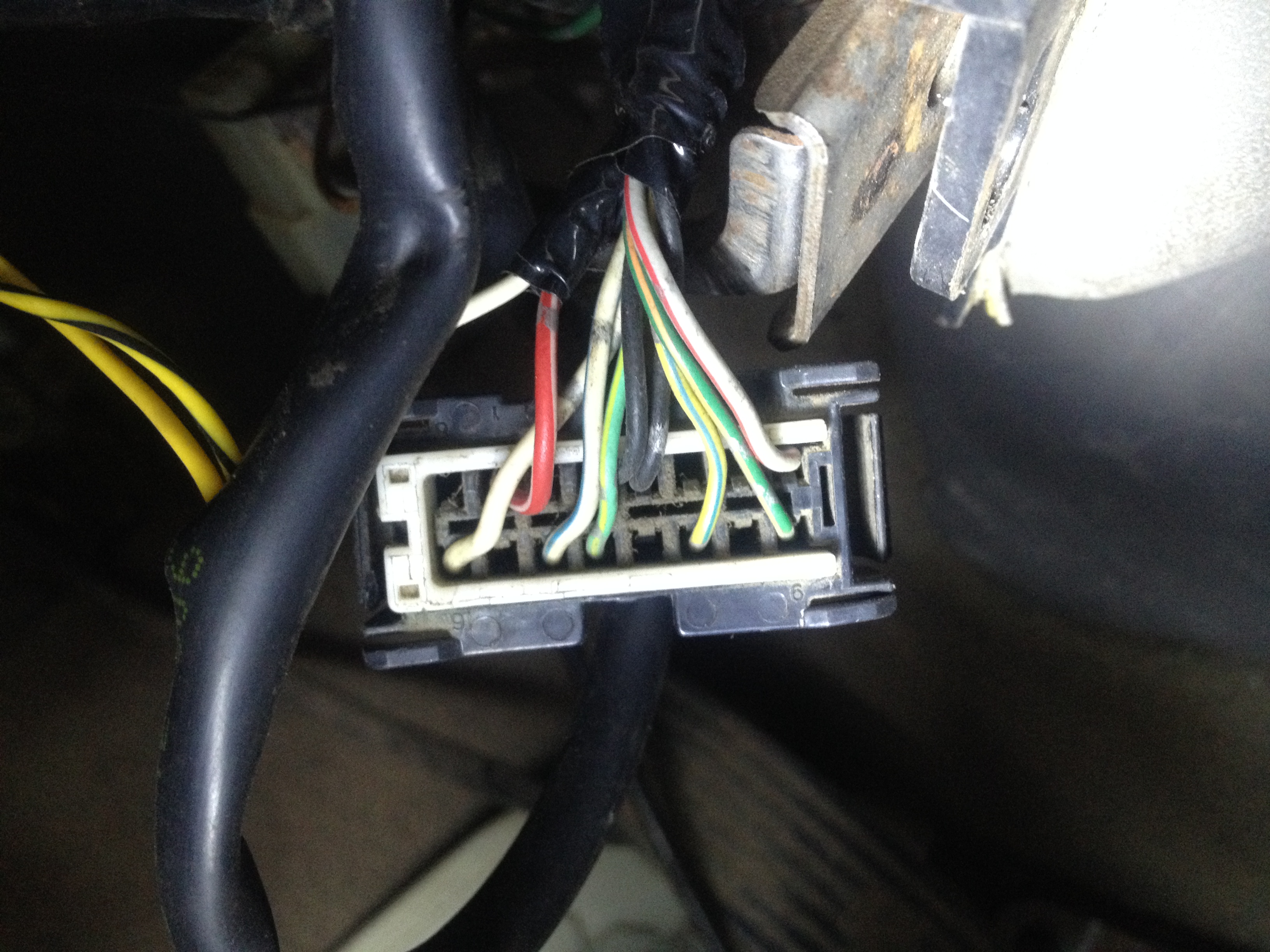

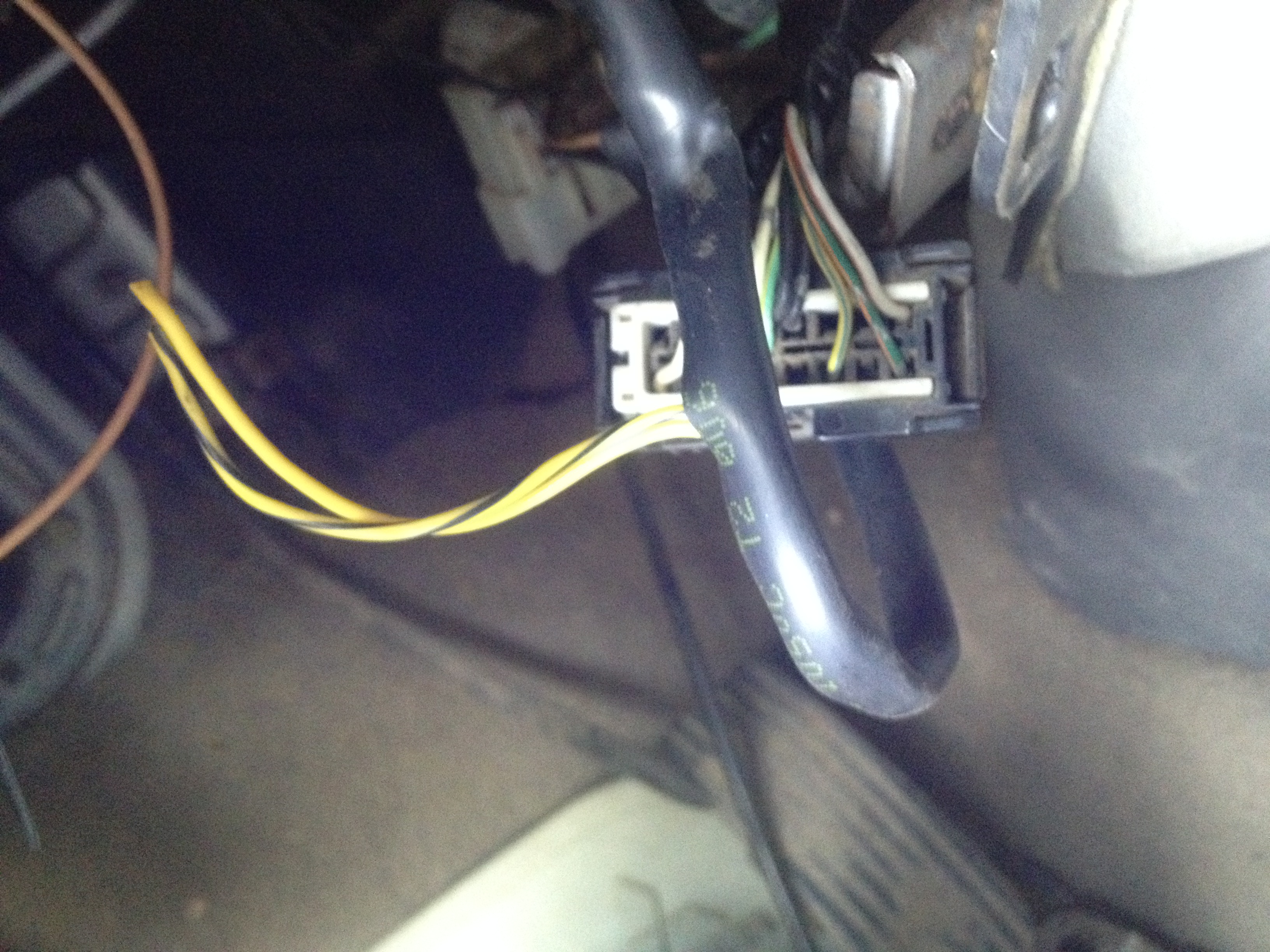

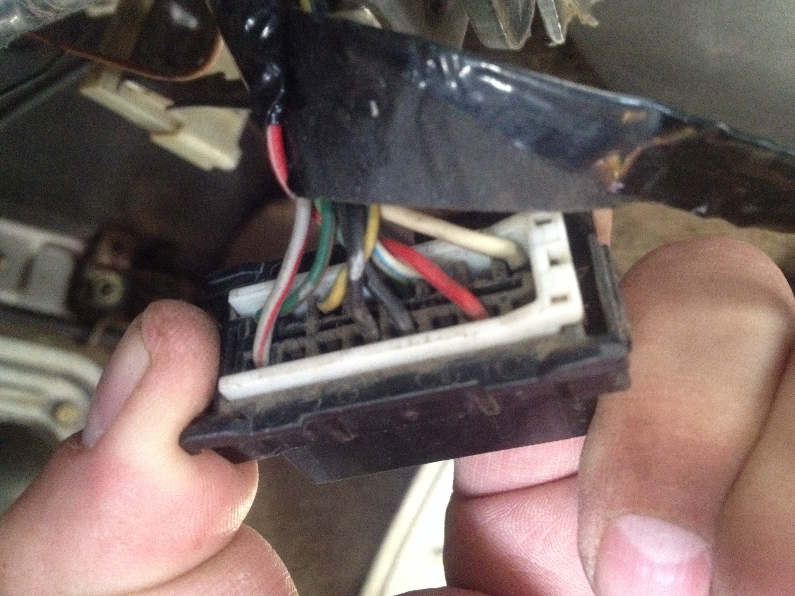

Сообщение montero565 »
Народ, кто может будет копаться в районе штекера диагностического пожалуйста щелкните какого цвета провода и в какой пин колодки входят. Грешу что у меня штекер не работает из-за проводки. Там еще какие то желтые два кабеля обрезанные висят у меня, один желтый, другой желтый с черной полоской. Может они и должны в диагностическом разъемы быть? Что за провода и еще и обрезанные. Проверял, 2 Вольта приходят на них в момент открытого зажигания. Не пойму, одним словом. Снизу изображения выложу, распиновку своего диагностического штекера и что за желтые провода и куда они должны были идти. :*HELP*: :*HELP*: :*HELP*:
вот эти два кабелька
Montero III 2011 y. 6G74, color

Проблема решилась. Я снял блок информационный (верхнее табло) . Подключил его и все норм
