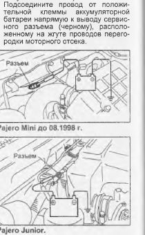

Подскажите,где находится реле бензонасоса,чтоб его найти.Хочу сделать,чтоб включалось с зажиганием,а не со стартером.

Не знаю как на 56 минике,но на джуниоре под капотом есть чёрынй разъём на переборке,для принудительного включения топливного насоса. На него нужно плюс с акб подавать
Запуск насоса .jpg (35.84 КБ) 3067 просмотров
