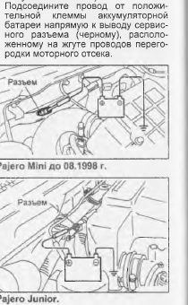

Подскажите,где находится реле бензонасоса,чтоб его найти.Хочу сделать,чтоб включалось с зажиганием,а не со стартером.
Re: Долго крутит стартером при запуске двигателя
Добавлено: 15 дек 2015, 09:58
Gameszzz
Не знаю как на 56 минике,но на джуниоре под капотом есть чёрынй разъём на переборке,для принудительного включения топливного насоса. На него нужно плюс с акб подавать

slava9 писал(а):Подскажите,где находится реле бензонасоса,чтоб его найти.Хочу сделать,чтоб включалось с зажиганием,а не со стартером.
http://www.pajero4x4.ru/bbs/phpBB2/view ... 1&start=45
