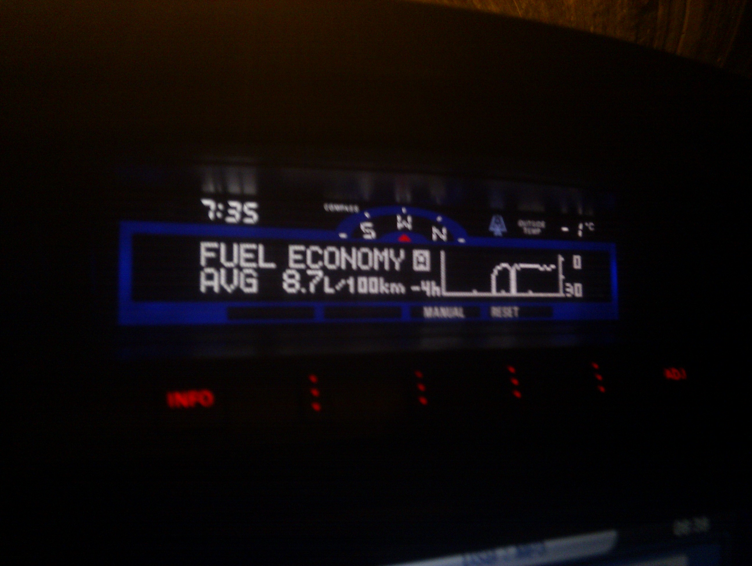

Расход считаю по чекам - на каждом пишу км и потом в Ехель, т.е. все прогревы и простои учтены.
Обычный расход что в городе что по трассе - 11, в среднем за год.
В зимние месяцы доходит до 12.
А вот случился такой рейс, Чел-Курган-Чел, в рабочий день.
Трасса там поганая, хуже М5, надоело елозить с обгонами, стал пристраиваться к фурам пошустрее и пилил за ними на круизе 80-100 ткм/ч, туда и обратно.
Расход в этот день составил 8.8 л, в т.ч. 2 раза пользовал вебасту, утром перед стартом из Чел и вечером, после простоя в Кургане. Мне это очень понравилось.
