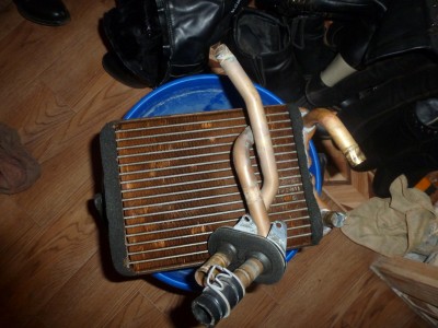

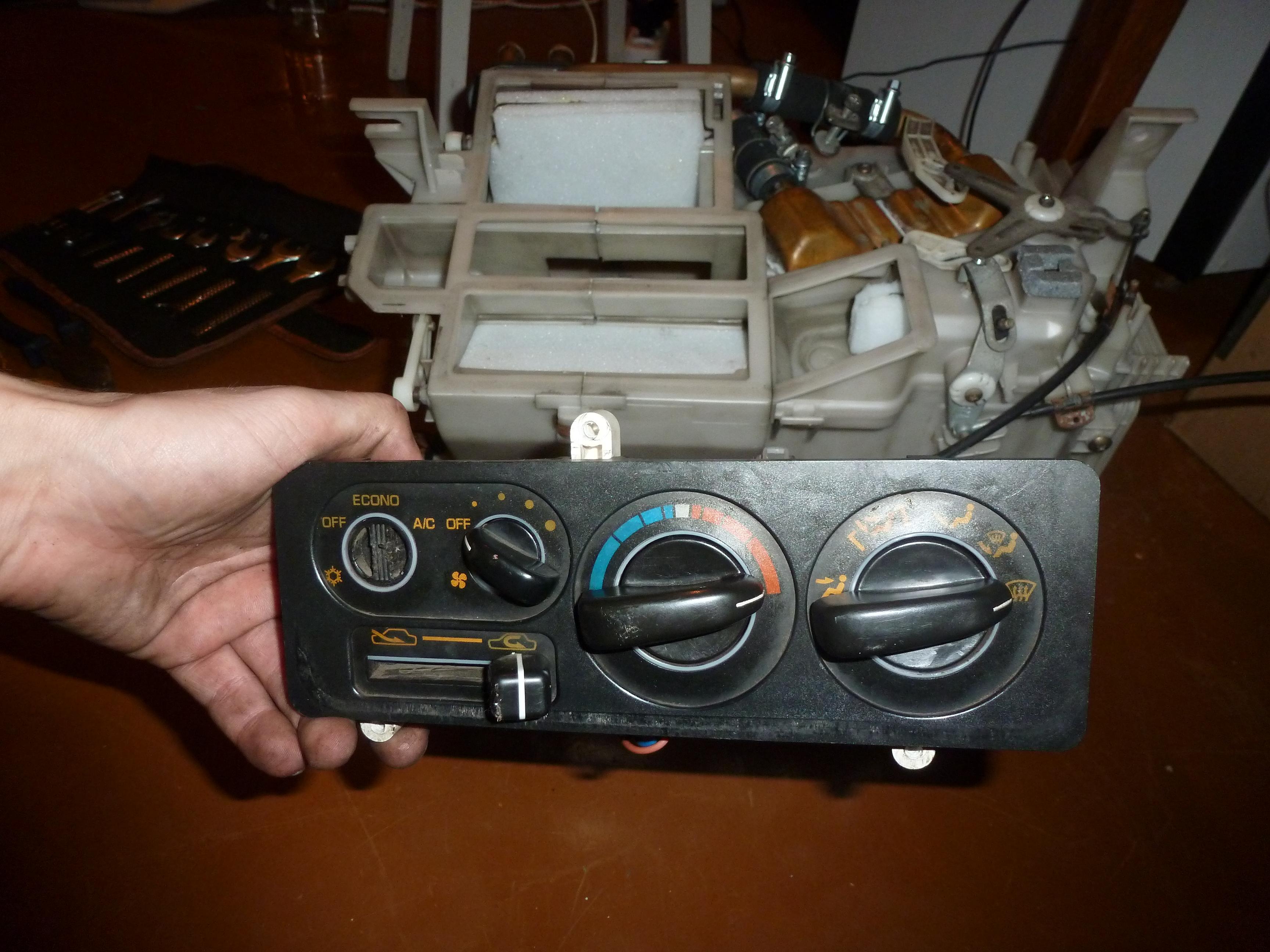

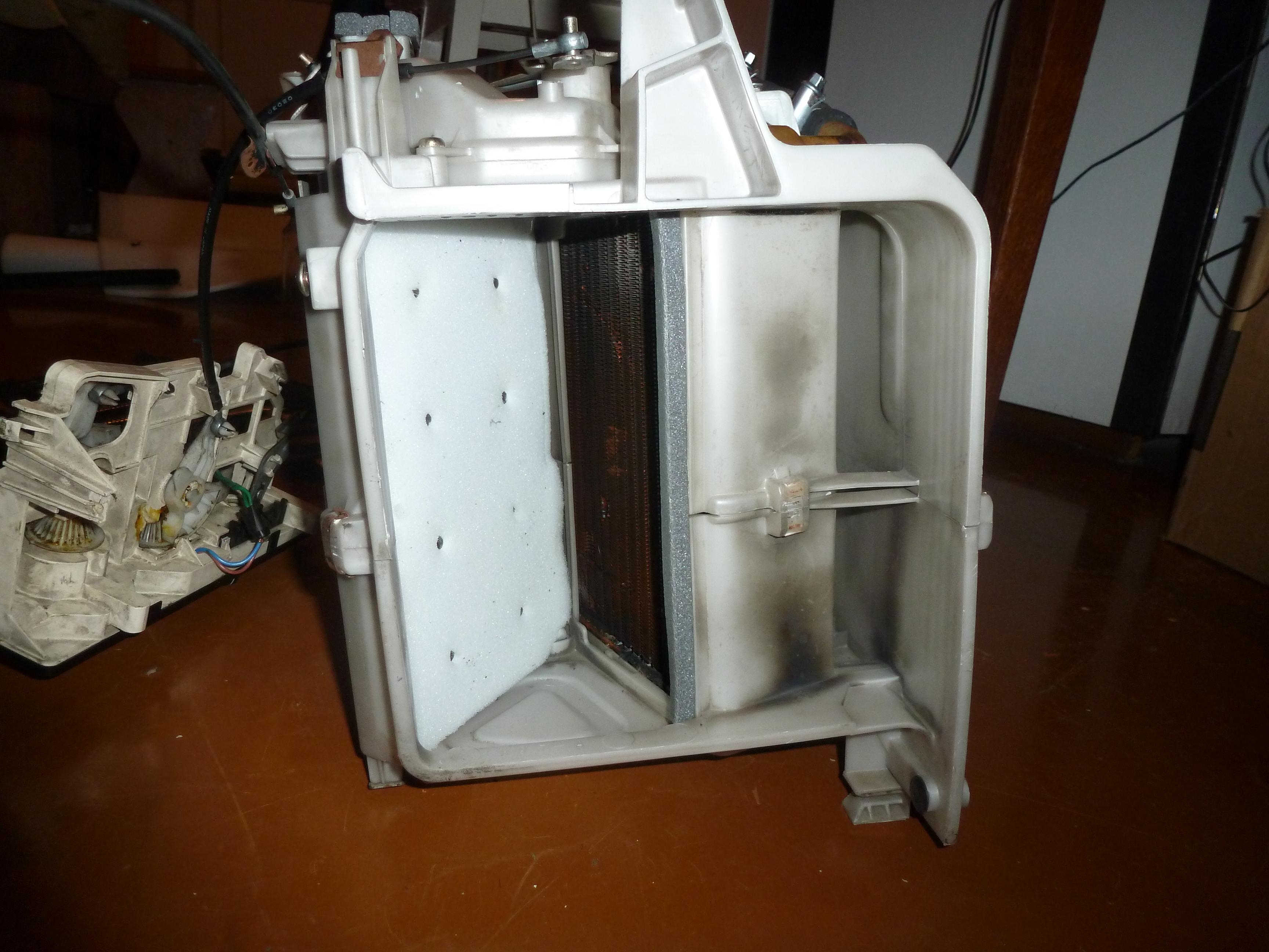

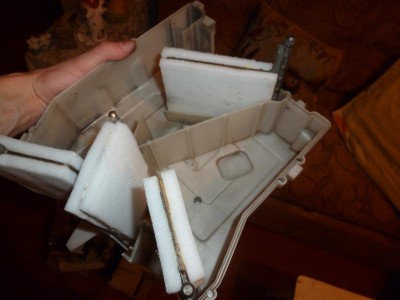

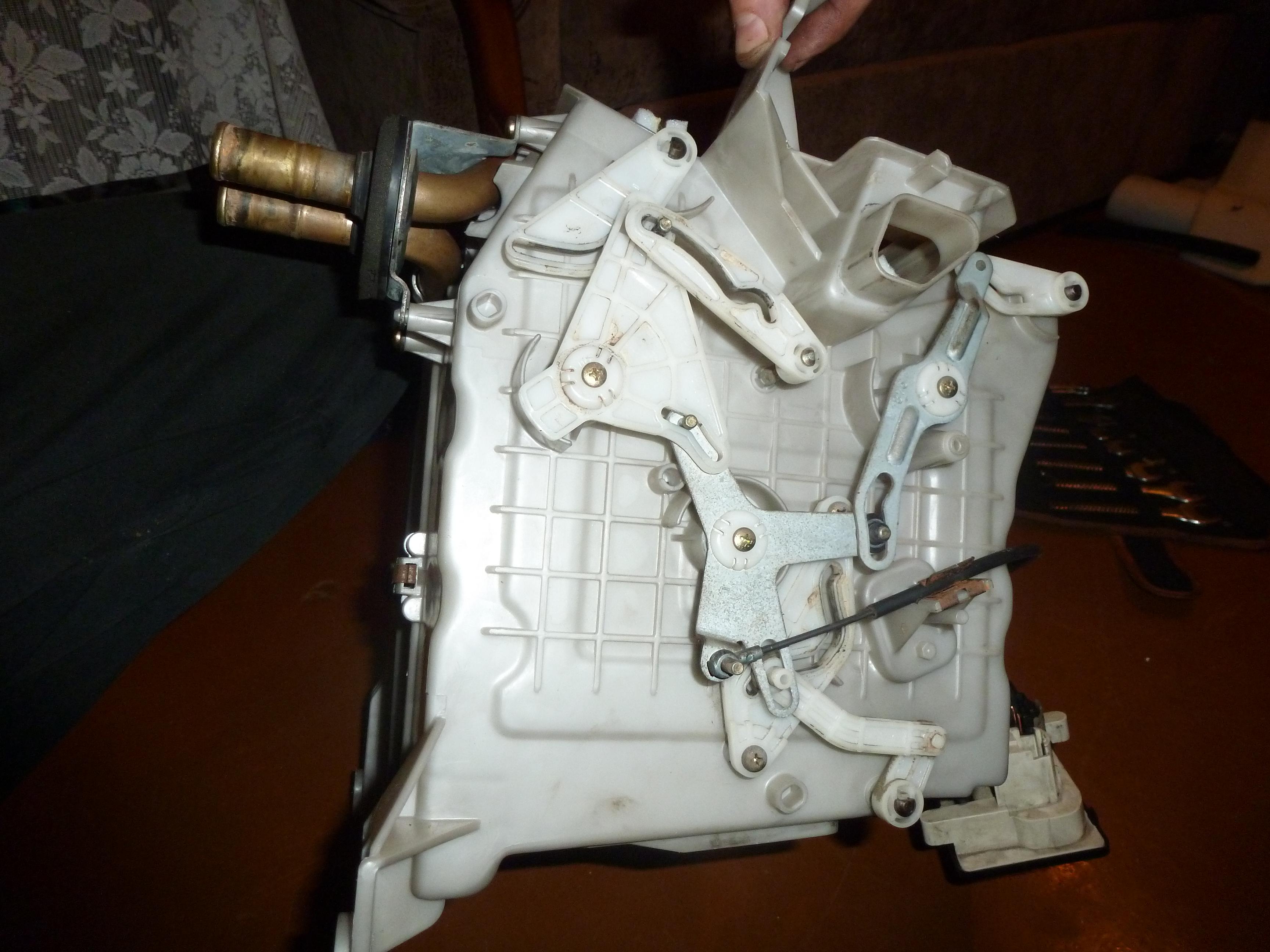

Ну и теперь по порядку. В данный момент занимаюсь ремонтом печки. Много писать не буду, если будут вопросы-задавайте. Как снимается панель здесь на сайте очень подробно описано, но сразу оговорюсь-снимал на улице в -10 и оправка троса спидометра просто лопнула. Так что не советую на таком морозе этим заниматься.
P.S. Фото смотрите снизу в верх

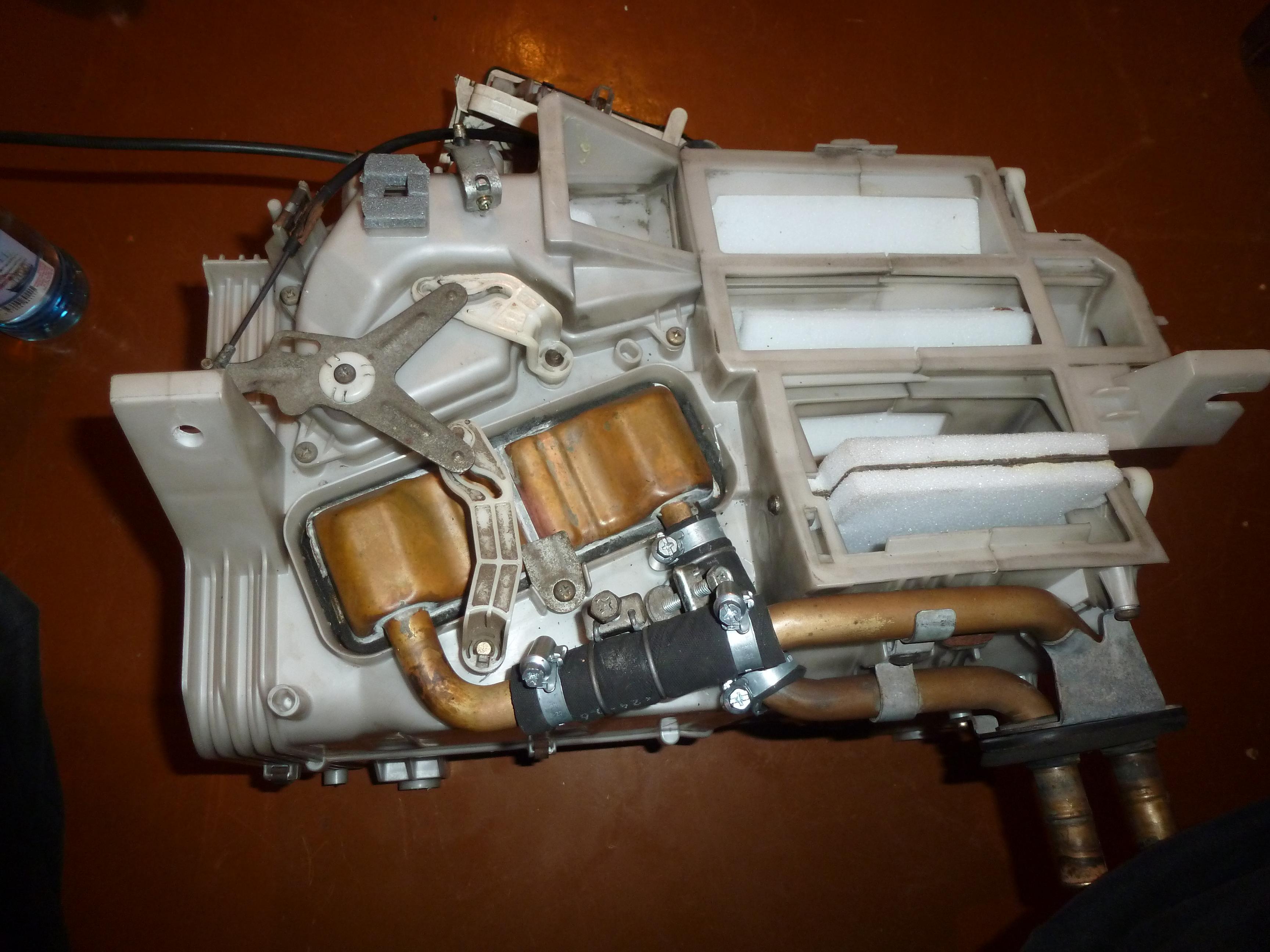

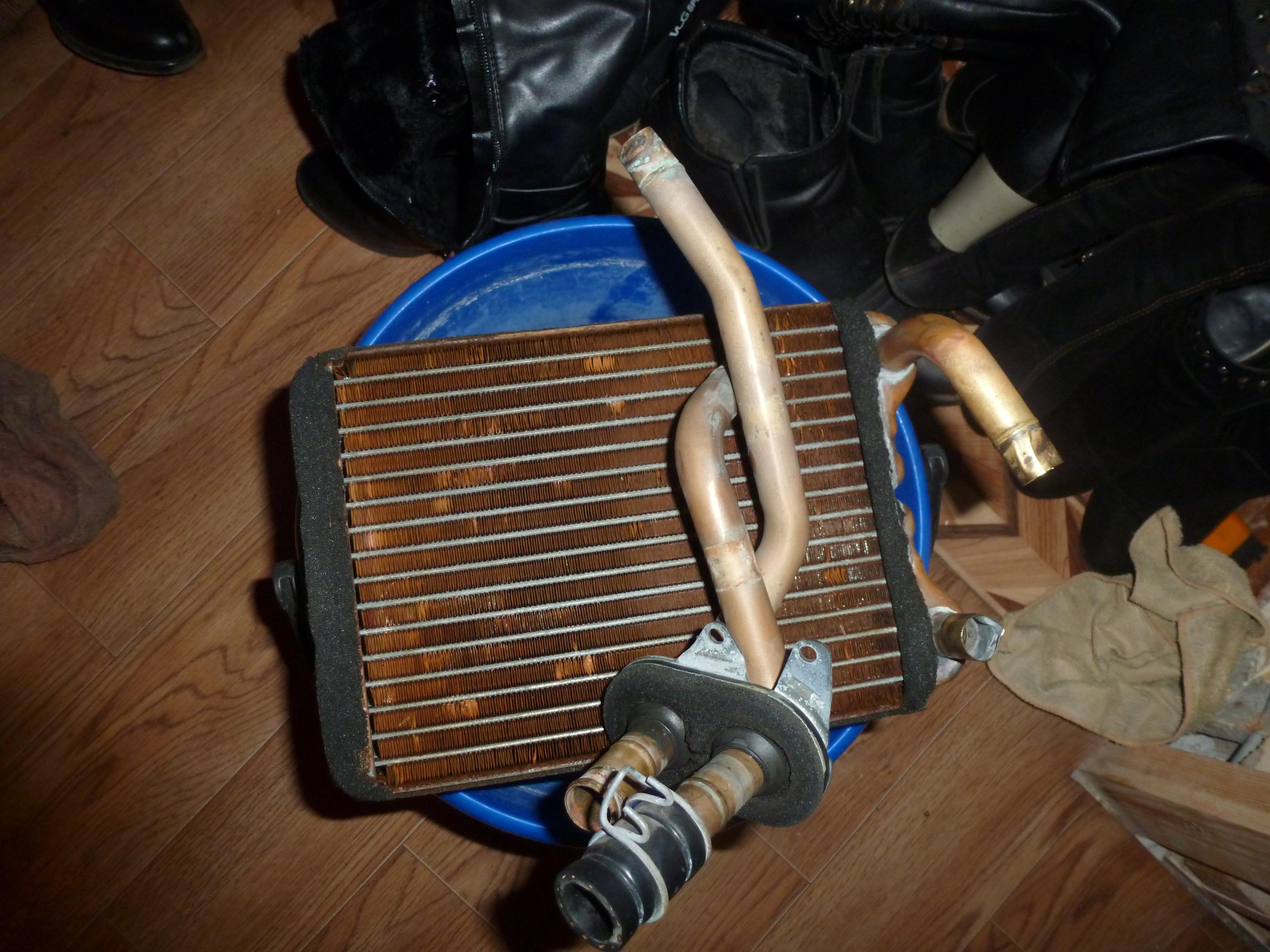

Разобрал, прошомполил с помощью полотна для ножовки по металлу и все спаял на место. Давление держит. Собственно из за него и снимал, так как думал что он дырявый (коврик на месте пассажира был сырой) и было ну очень холодно!

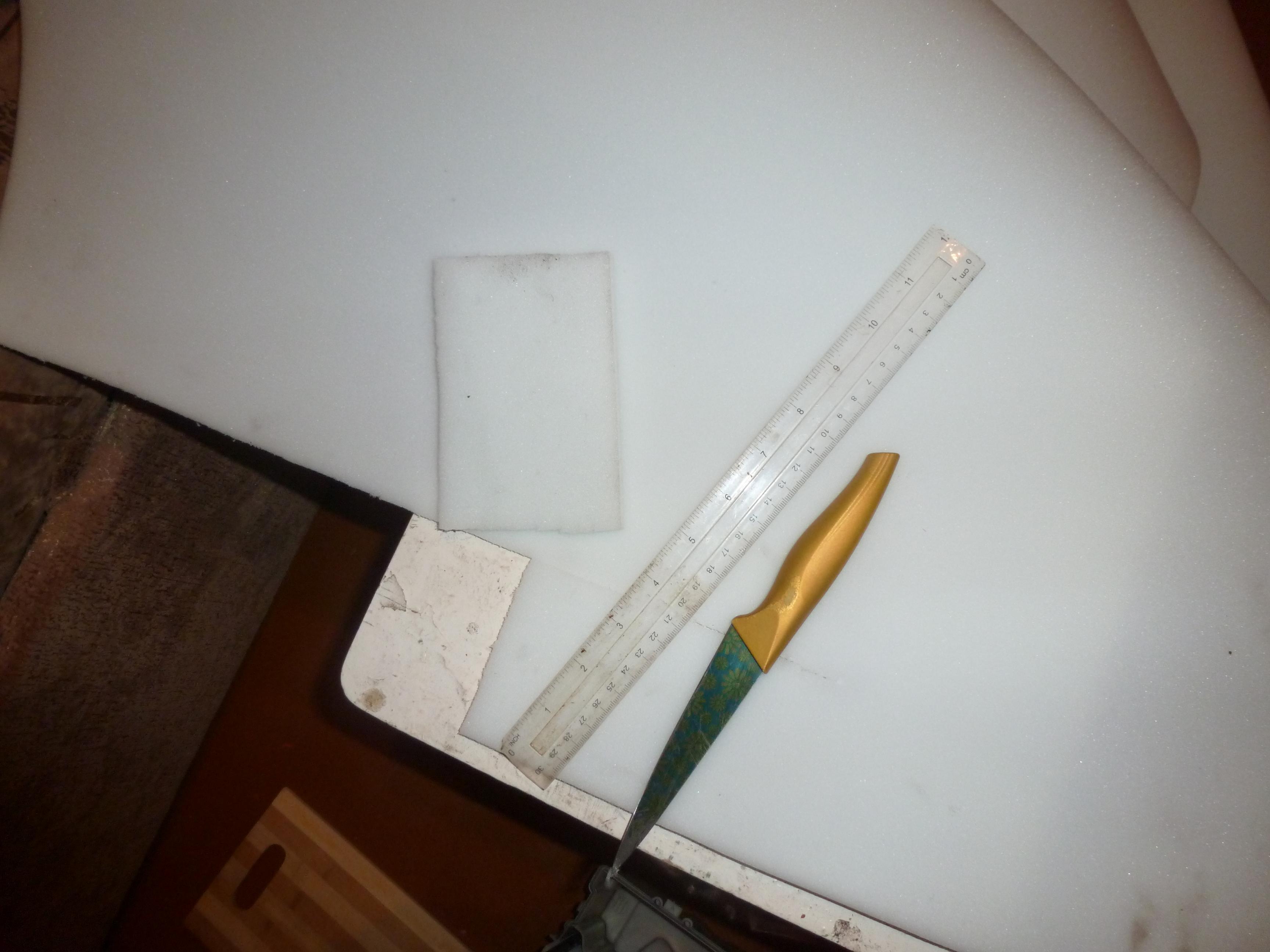

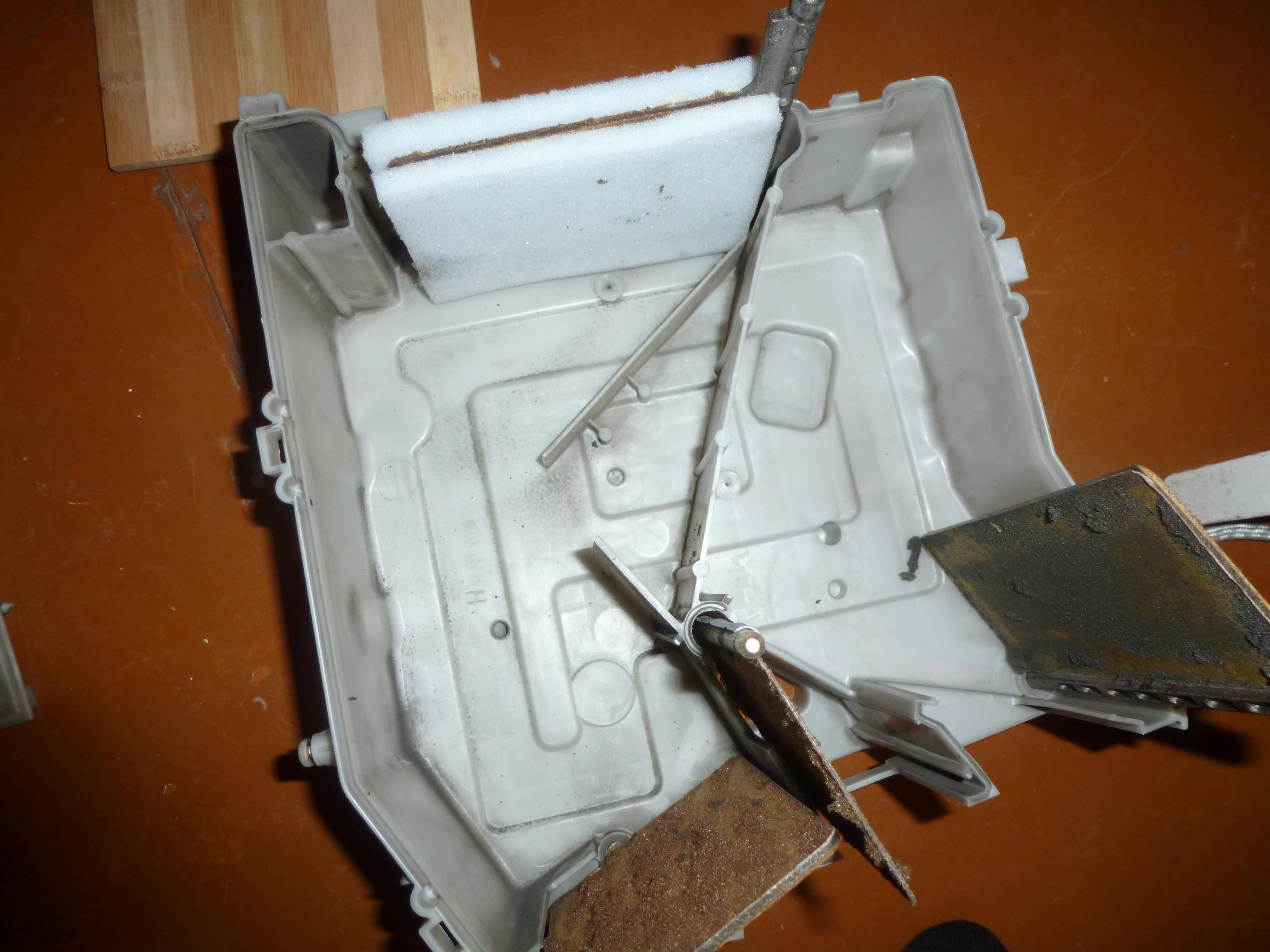

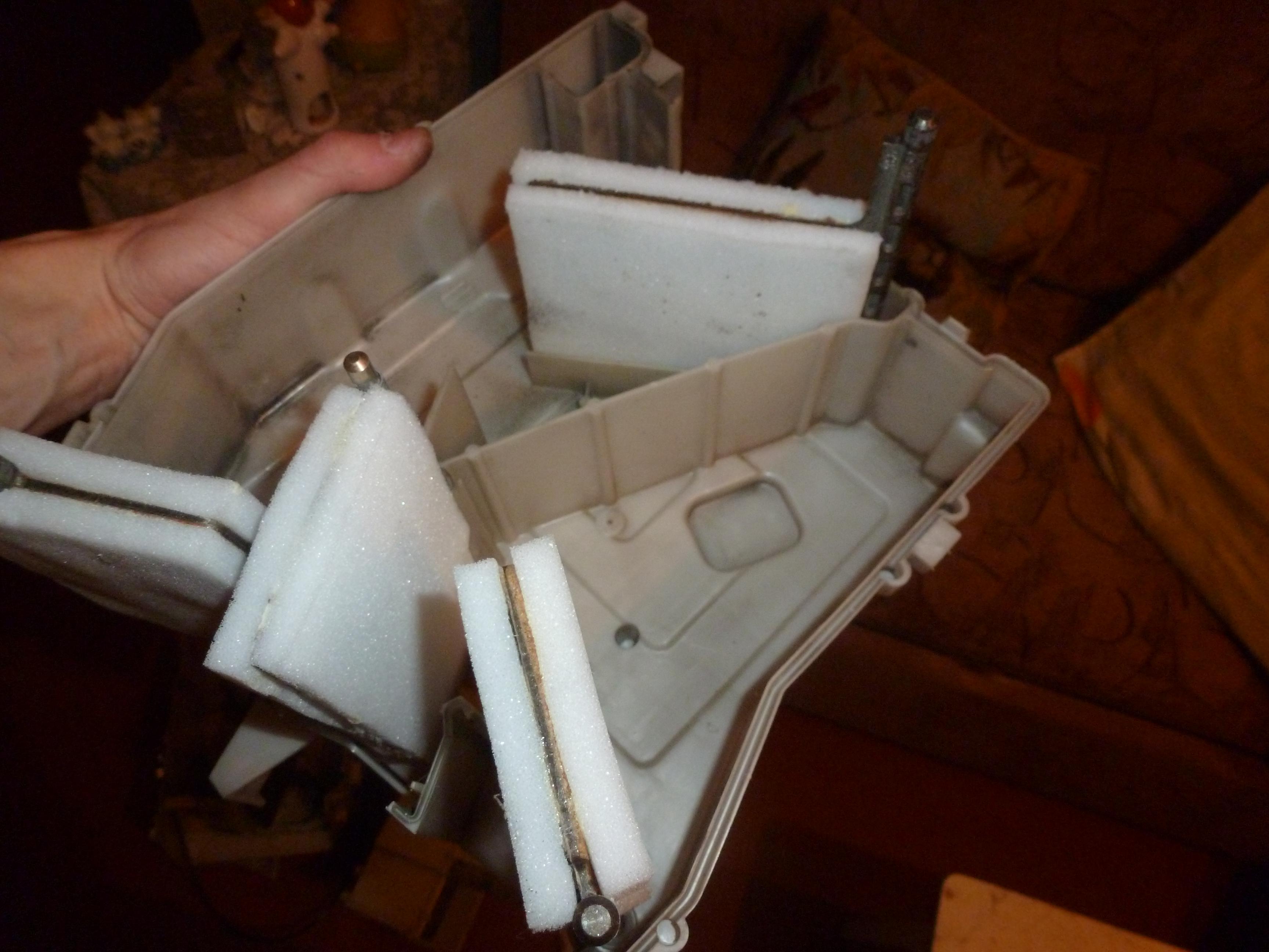

Ремонтировал заслонки при помощи 1 см. поролона. Не толстый!!! Всё тютилька в тютильку! Правда не знаю сколько он выдержит.
В процессе
В процессе
Почти готово
Почти готово

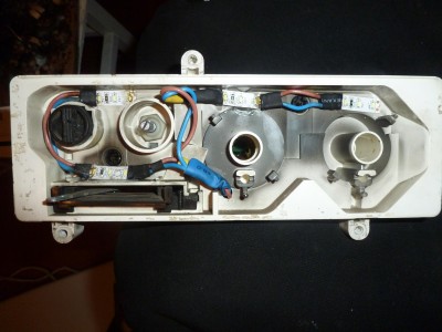

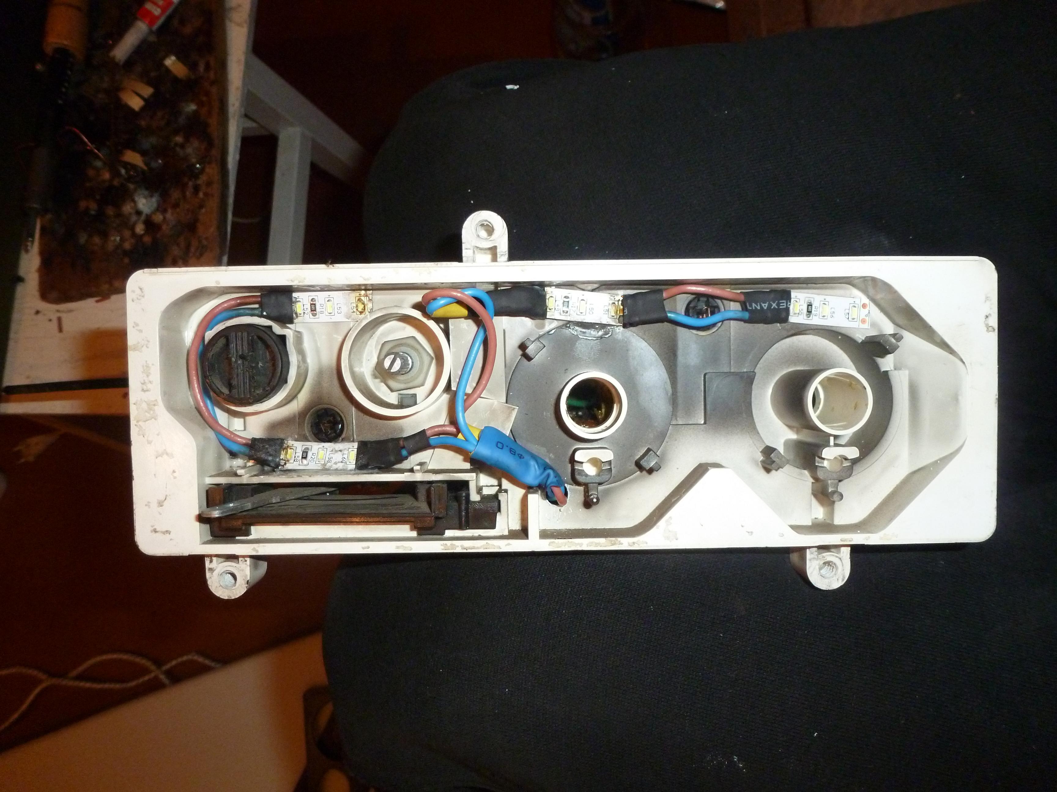

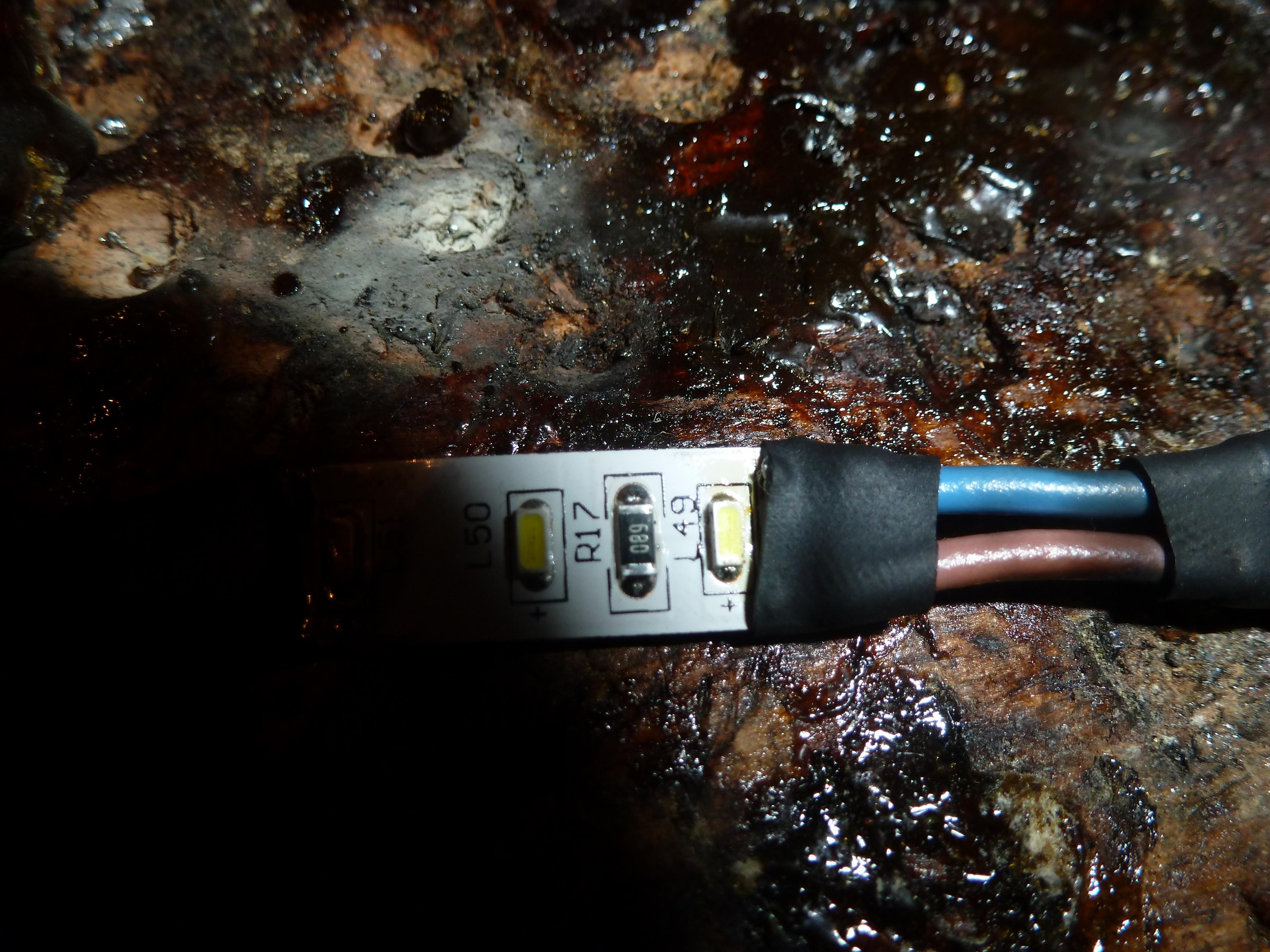

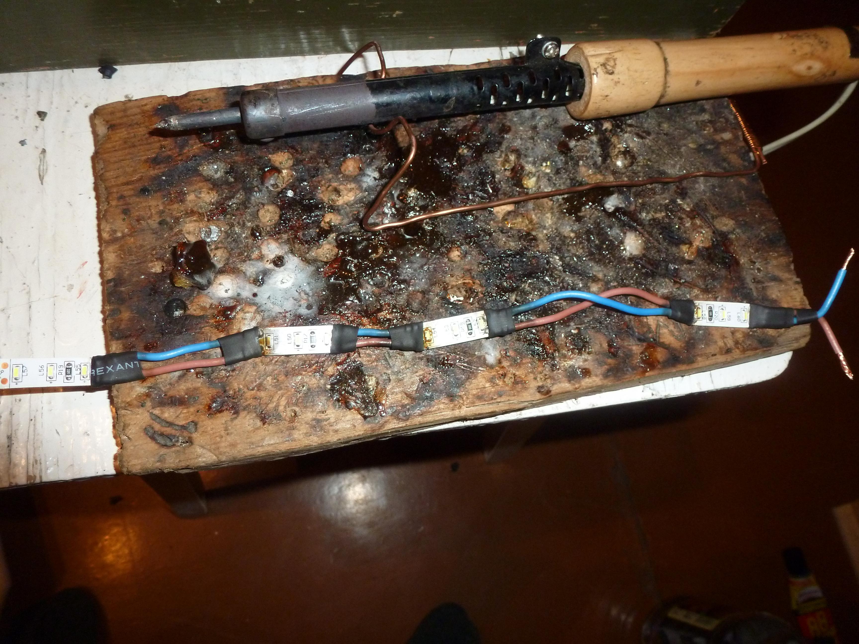

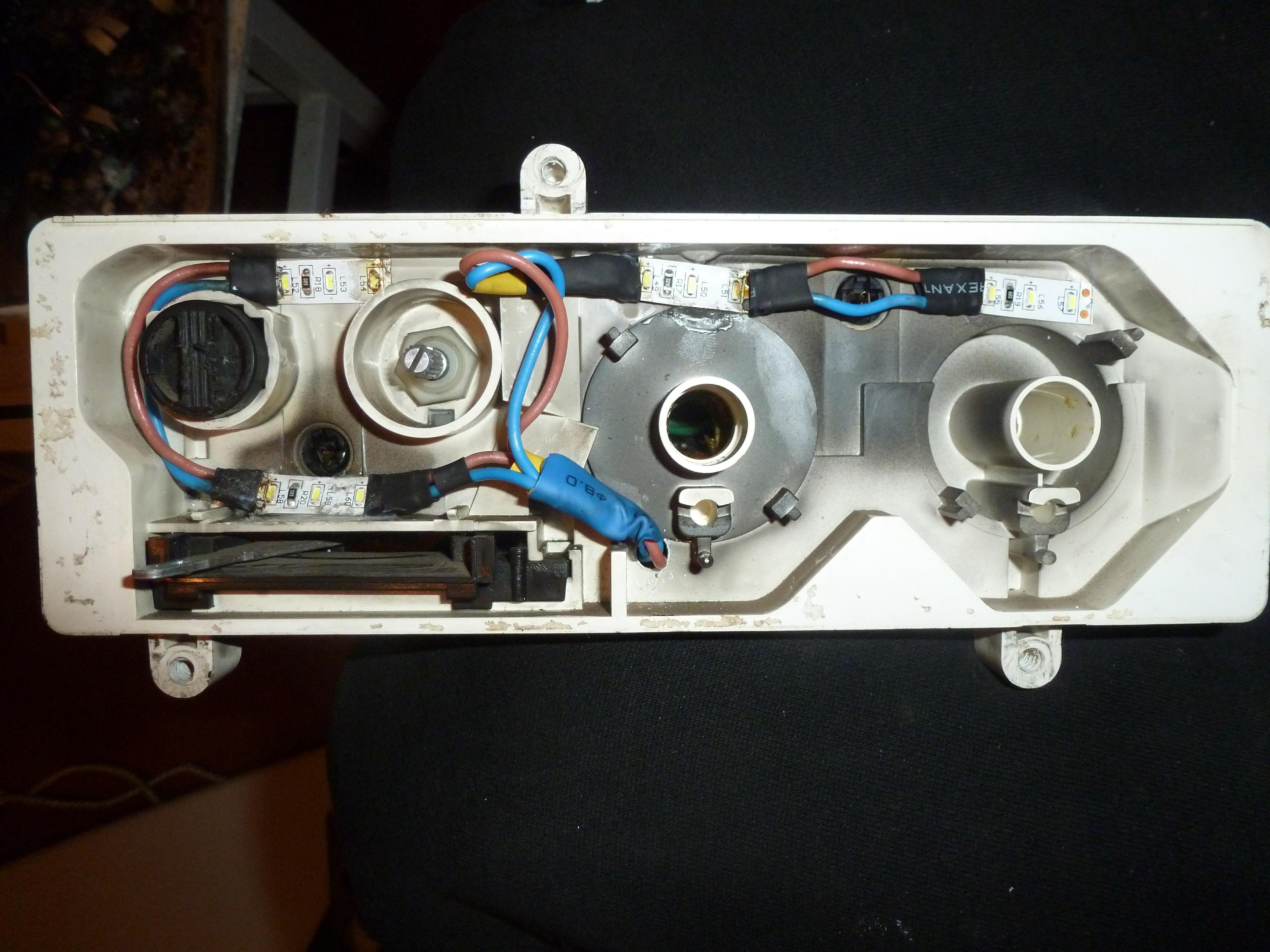

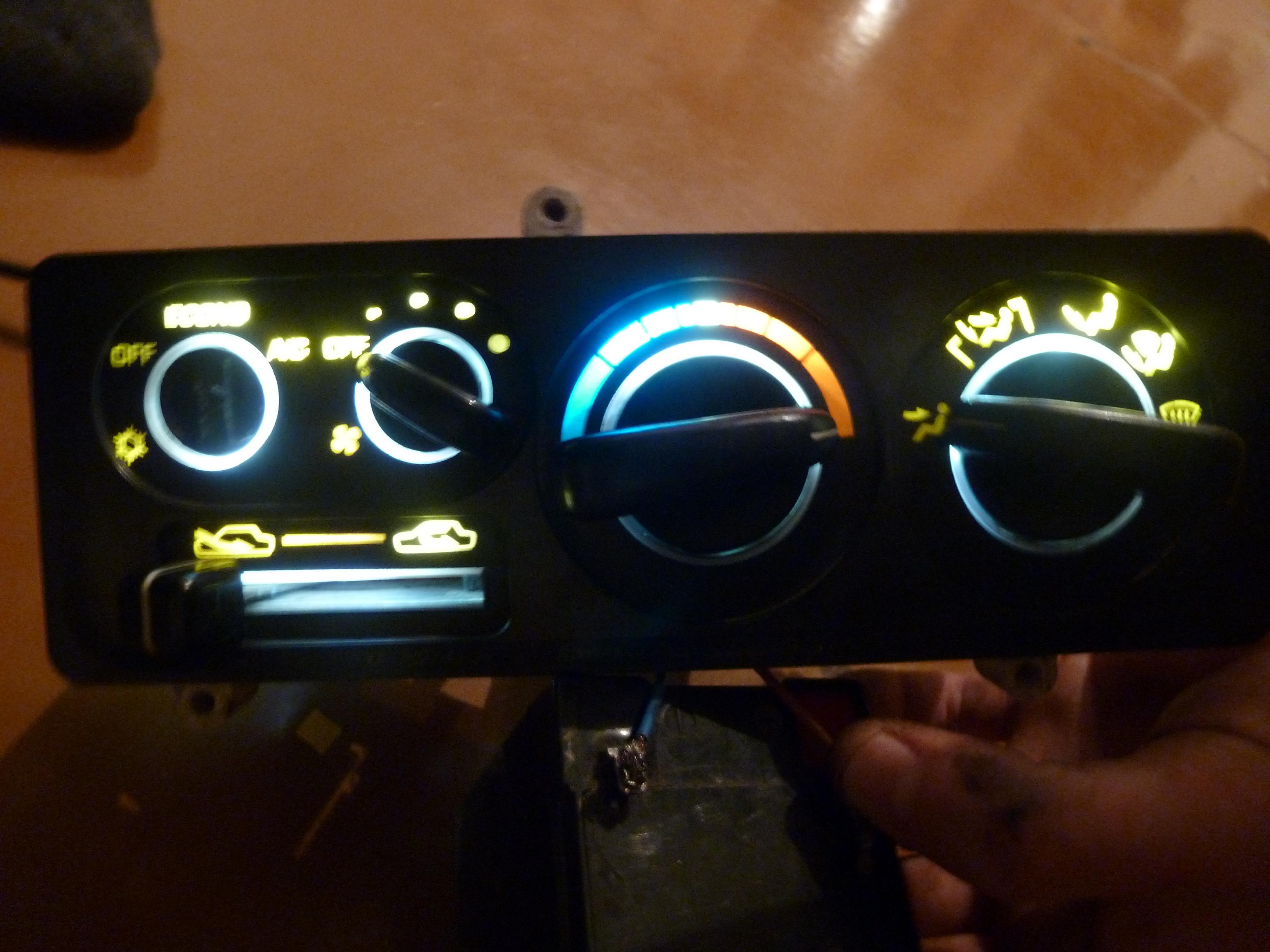

Заодно решил поменять (вернее починить. так как провод был перебит) подсветку. Паять не умею, так что строго не судить.
термоусадка. Сразу хочу сказать, что провода использовал те что были дома (0,75) очень твердые и из-за этого с ними плохо работать.
В собранном виде
В собранном виде

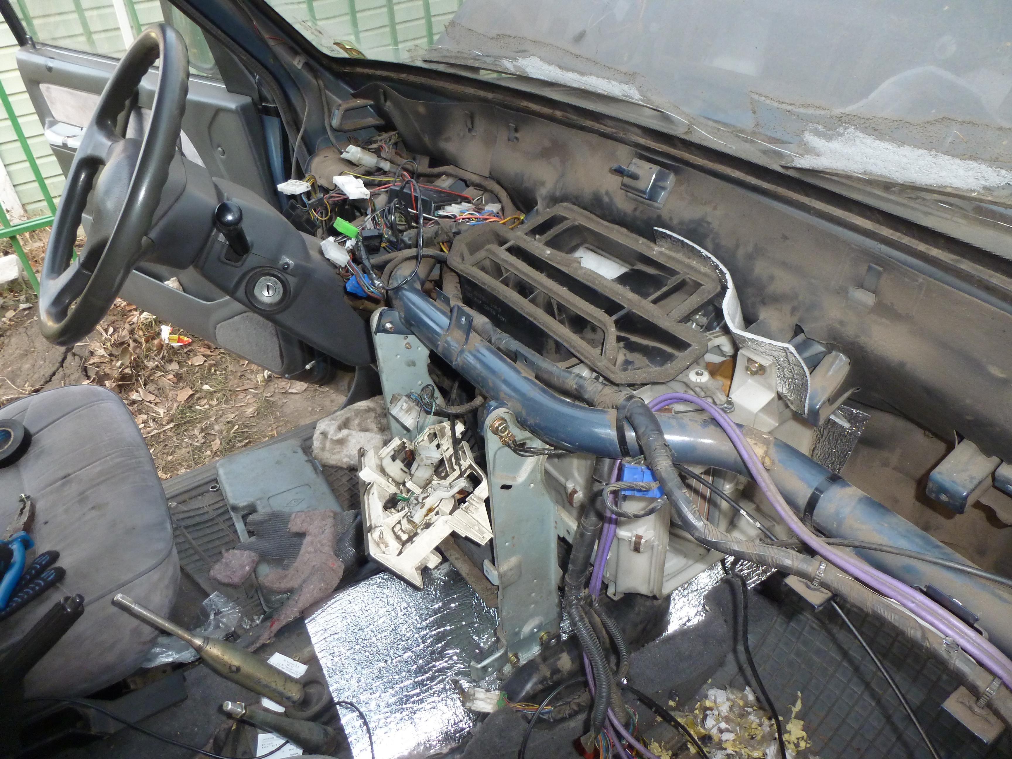

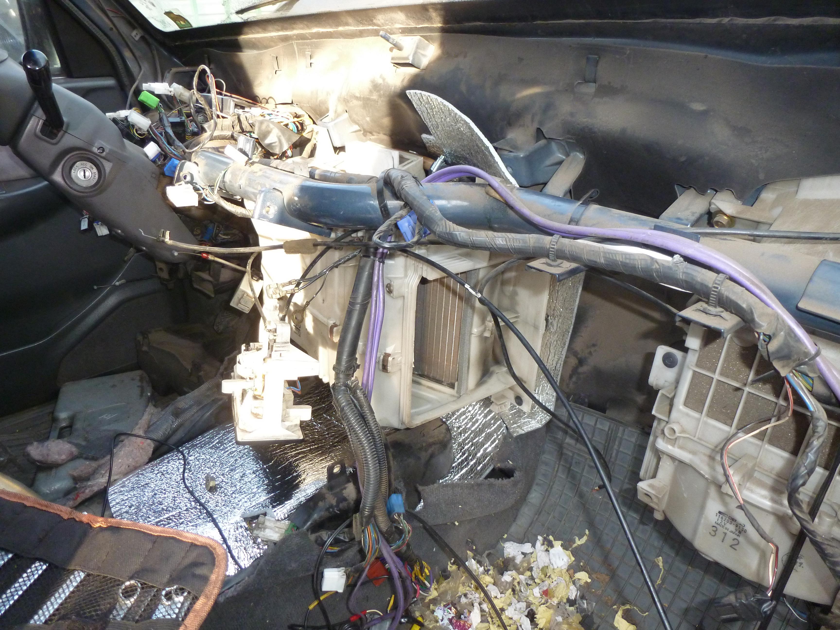

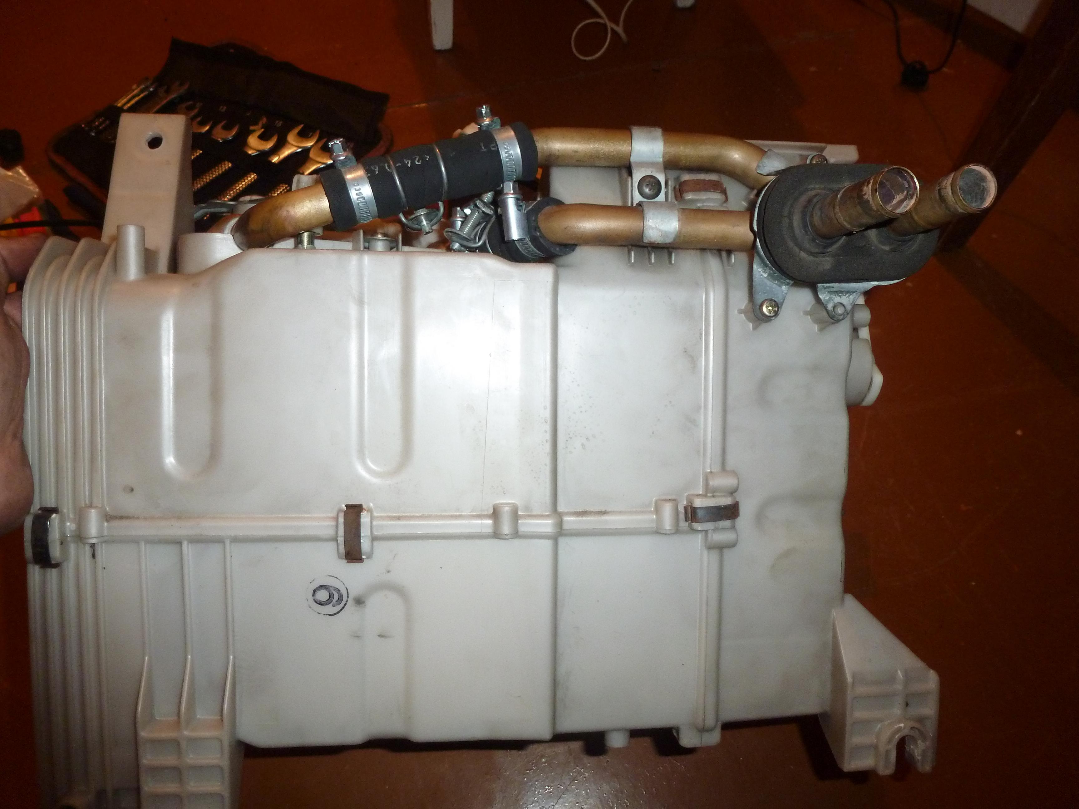

Как оказалось, течь была из под резинки стыкующей радиатор и медный удлинитель. Для замены этой трубки был куплен 16 шланг (армированный, похож на РВД. но очень мягкий). Может конечно и не гуманно крепить данный узел таким количеством хомутов, но мне туда лезть больше не охота!

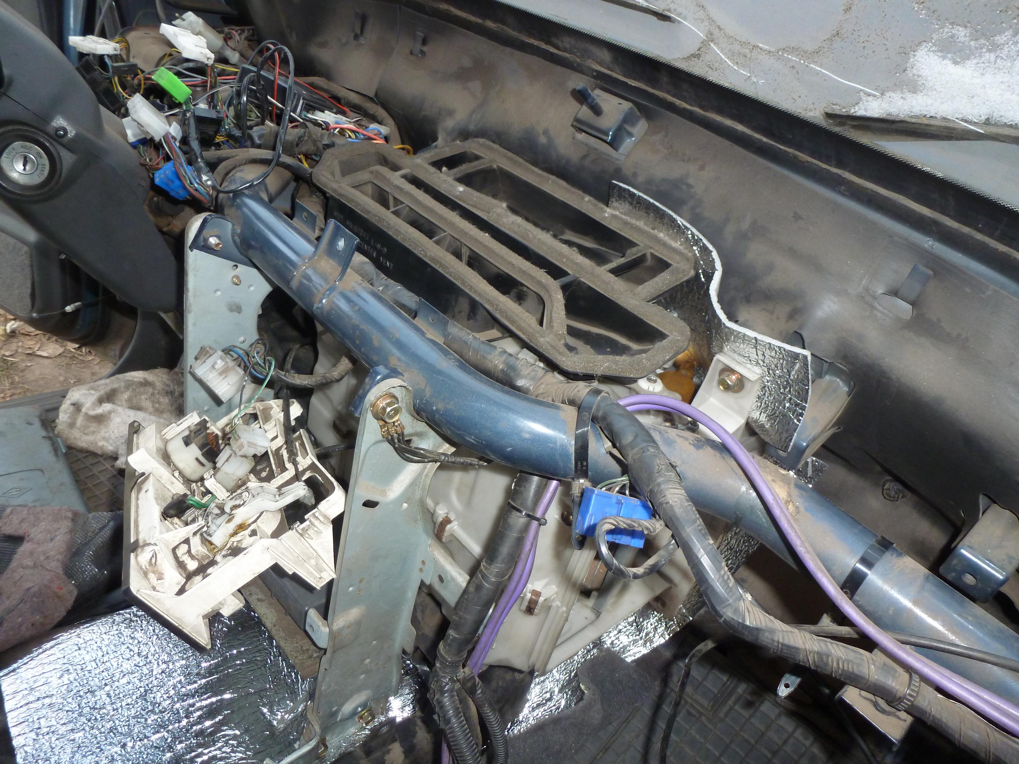

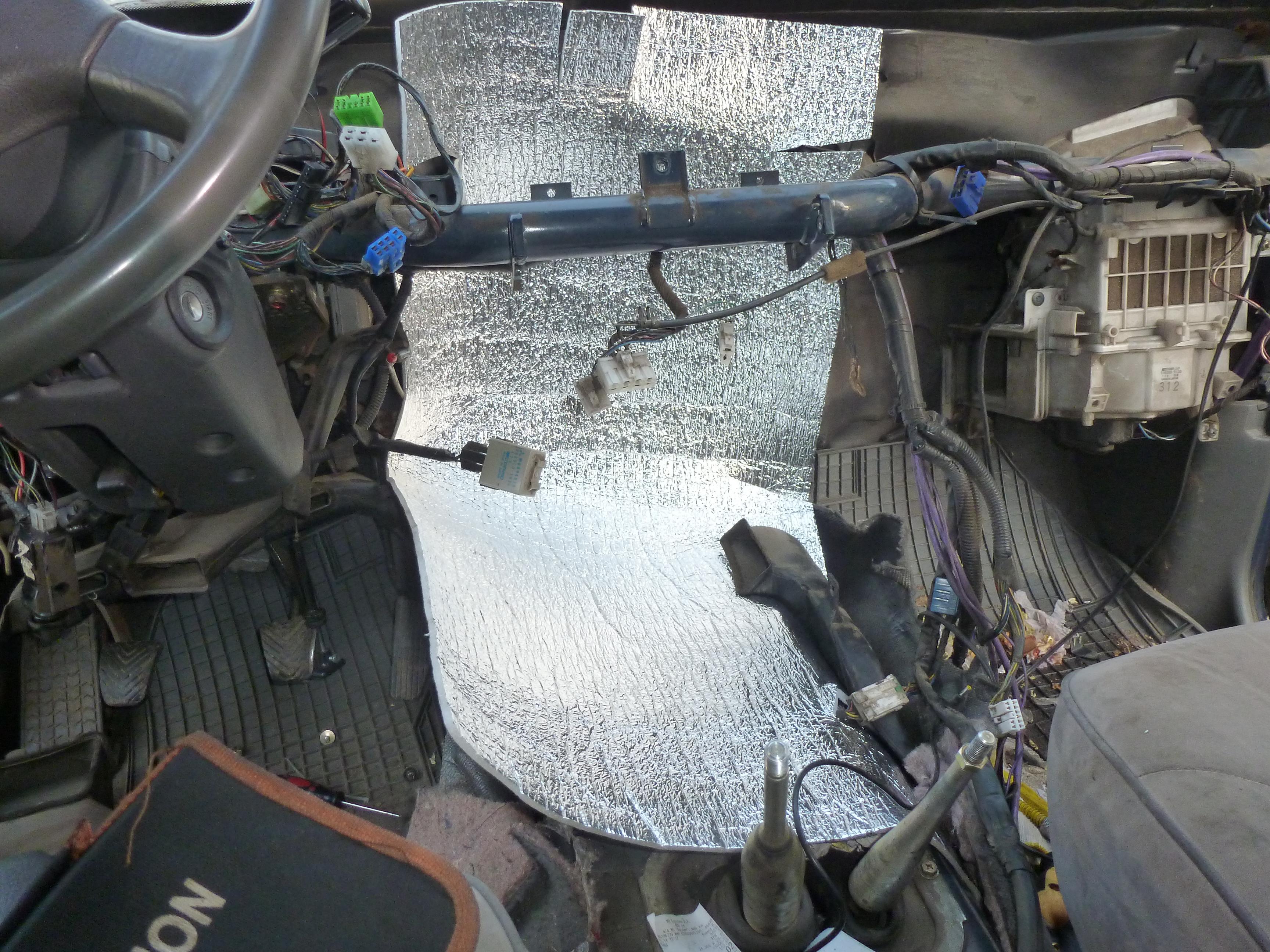

Радиатор и весь корпус сверху ещё хочу оклеить фольгированной (не знаю как называется) теплоизоляцией, которую купил для того, чтобы оклеить всё пространство за панелью раз уж пришлось всё снимать

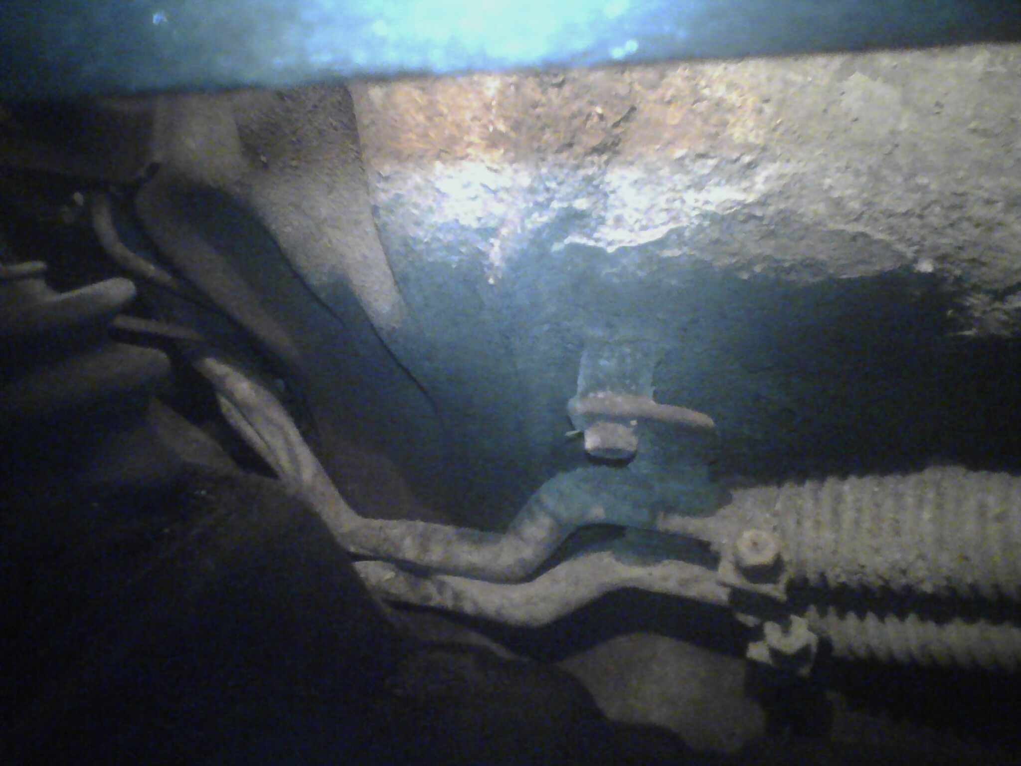

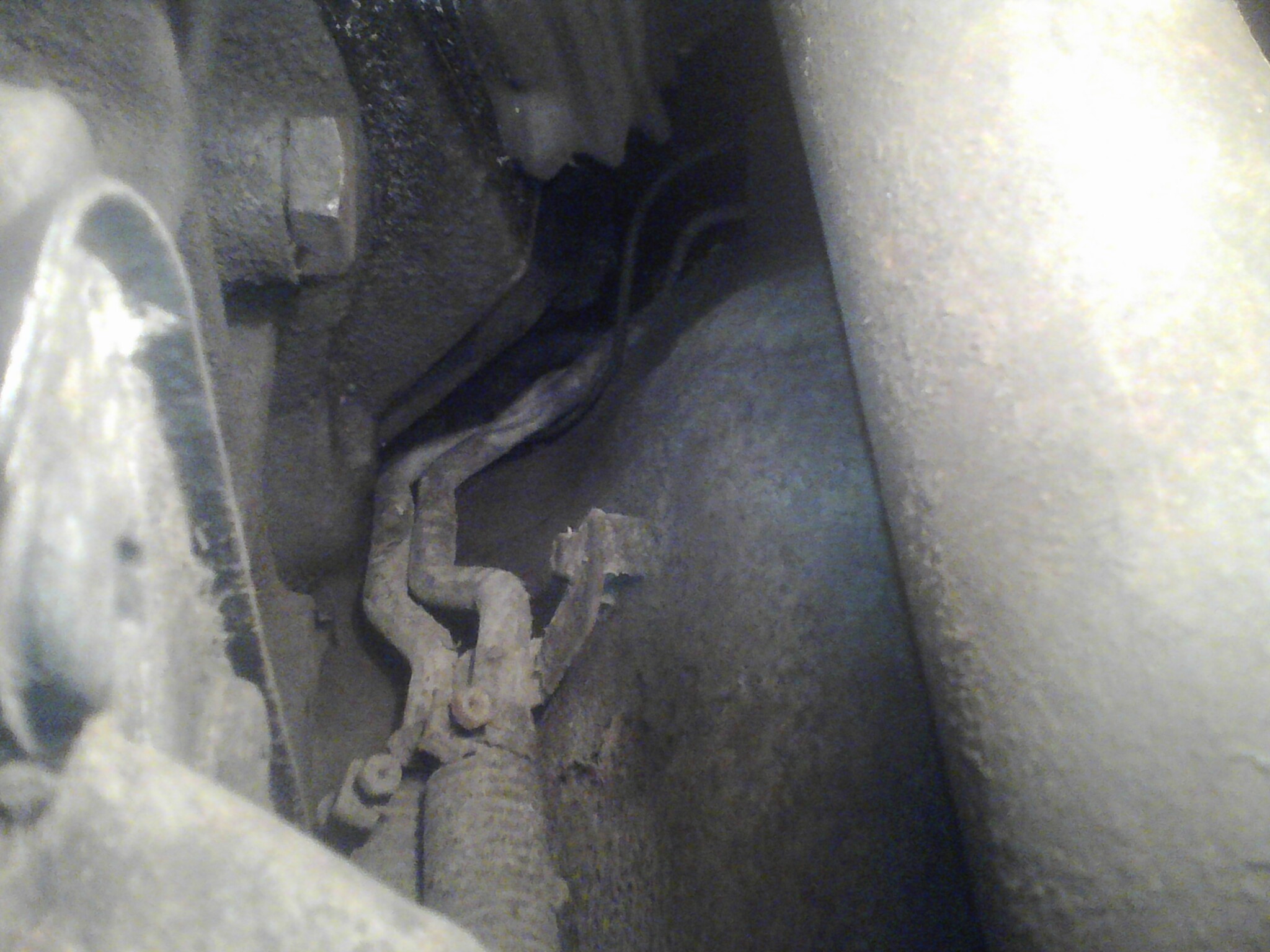

Прокачал солярку-завелась. но ремонт печки ожидаемого эффекта не дал. Нашел под коробкой замятые трубки (как я понял, они идут на заднюю печку), видимо повредили при установке нового двигателя. Могут ли они влиять на работу передней печки, ну типо уменьшать циркуляцию?
