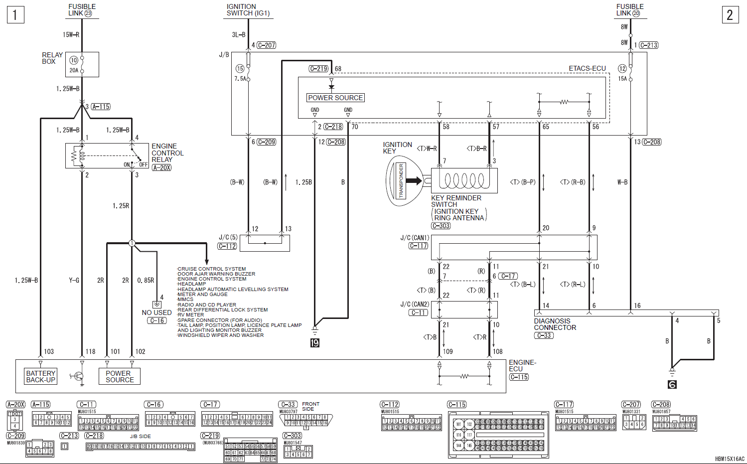

Собственно говоря тема такая. В ближайших планах самостоятельная установка сигнализации и еще кое чего на МПС 2014 г.в. Машина в самой примитивной комплектации: МКПП, климат-контроля нет, обычный замок зажигания. В электронике не новичок: профильное образование + опыт многолетний работы с различными микропроцессорными системами. Плюс на все свои машины ранее сигнализации ставил только сам. Правда те машины были бензиновые и с блокировками там было все просто и ясно.
Оговорюсь сразу: автозапуск НЕ интересует как класс.

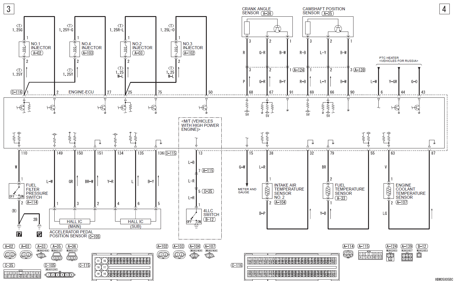

Поизучав схемы электрооборудования прихожу к неутешительному выводу, что у дизеля Common Rail особо-то и блокировать нечего. Взгляд падает лишь на три вещи: клапан всасывания, цепи управления форсунками и жизненно важные датчики: ДПКВ и ДПРВ.
С клапаном всасывания (suction) на ТНВД пока толком не разобрался. Поэтому хочу понять: отключение его питания перекроет полностью подачу топлива или нет?
На счет форсунок тоже вопрос. Собственно говоря, какие они в этой машине? Пьезо или еще классические? Во втором случае, очевидно, достаточно разорвать их цепи управления как на бензиновых машинах.
На счет датчиков. Судя по схемам - там стоят типичные датчики Холла с открытым коллектором. Следовательно представляется возможность просто "придавить" их выходы к общему проводу ("массе"). Вызовет ли это остановку двигателя? (Или невозможность запуска) Нет ли там других аварийных методов синхронизации?
Остальное, очевидно, блокировать бесполезно. ЭБУ перейдет на аварийный алгоритм и двигатель будет работать.
Естественно электромеханические замки капота будут установлены обязательно.
Есть вопросы по штатному иммобилайзеру и CAN шине. Дабы затруднить считывание кодов диагностики и исключить "прописывание" нового ключа думаю просто в режиме охраны тупо переводить CAN шину в "доминантное" состояние (т.е. закорачивать CAN+ и CAN-). И вот тут хочется понять логику ее работы конкретно на этом автомобиле. А именно насколько критична связь между блоками при выключенном зажигании. Вроде бы все что связано с кузовом и оборудованием там идет через LIN. И насколько быстро начинается опрос штатного иммобилайзера после включения зажигания? То есть - блокировать CAN шину обычным реле или быстродействующими транзисторными ключами. Сигнализация будет обычная - без использования CAN.

С клапаном SCV немного разобрался. Его отключение вызовет максимальную подачу топлива. Жаль. Хотя можно через небольшое сопротивление на +12 вольт от цепи блокировки, работающей прерывисто, бросить питание клапана, чтобы закрывал подачу топлива, иммитируя неисправность двигателя.
Судя по очень низкому сопротивлению форсунок они у нас соленоидные....

Almaz, оба датчика, распреда и колена можно порвать, но одновременно, тогда машина не заведётся. По отдельности - тарахтит, танк, не глохнет.
Потыкайте, посмотрите. Только имейте в виду, что провода экранированные, экран рвать нельзя - помех наловите. Только на концах можно.
пс: Также можно разорвать RX или TX от иммобилайзера, или оба конца сразу, если хватит блокирующих каналов. Это вариант блокировки в салоне. Тогда ключ не опознается и машина не будет заводится. Но блокировка актуальна только при наличии защиты модуля ЭБУ.
Больше ничего не скажу ))) Должно же что-то в тайне остаться

Рвать или лучше коротить выходы датчика на его (датчика) "землю"? Судя по схеме там датчики имеют открытый коллектор, а в контроллере - подтягивающий на +5в резистор. См. схему. Соответственно - если коротим, то никаких разрывов. Кстати, экранировки проводов мне там не удалось обнаружить.SoundSpeed писал(а):Almaz, оба датчика, распреда и колена можно порвать, но одновременно, тогда машина не заведётся. По отдельности - тарахтит, танк, не глохнет.![]()
Что имеется в виду под RX и TX от иммобилайзера? CAN-шина идущая к блоку управления двигателем?SoundSpeed писал(а): пс: Также можно разорвать RX или TX от иммобилайзера, или оба конца сразу, если хватит блокирующих каналов. Это вариант блокировки в салоне. Тогда ключ не опознается и машина не будет заводится. Но блокировка актуальна только при наличии защиты модуля ЭБУ.

Скорее не "коротить", а "шунтировать". Об землю через 1К для начала можно попробовать. Мы когда пробовали - делали разрывы. Так что без разницы в принципе. Но шунт на эту машину я представляю только в теории! Так не пробовали. Шунтируем LIN в Тойотах, это да. Всё работает. Вернее не работает ))))AlmazKazimirov писал(а): Рвать или лучше коротить выходы датчика на его (датчика) "землю"? Судя по схеме там датчики имеют открытый коллектор, а в контроллере - подтягивающий на +5в резистор. См. схему. Соответственно - если коротим, то никаких разрывов. Кстати, экранировки проводов мне там не удалось обнаружить.
Нет. Это шина, соединяющая модуль считывания ключа в замке и ЭБУ. Двуполярная, + и -. Похожа на КАН, только менее скоростная и для других задач. Можно разорвать +, можно оба конца. Может называться +/-, либо RX/TX, либо CODE/TXCT. Cмотрите схему иммобилайзера с антенной вокруг замка - там найдёте. У меня что-то временно техдок на НМПС не открывается, разбираться некогда, так что смотрите у себя. Я вообще, по памяти пишу, могу в названиях ошибиться.Что имеется в виду под RX и TX от иммобилайзера? CAN-шина идущая к блоку управления двигателем?

1 кОм будет явно много. Сигнал ослабнет, но, наверное не исчезнет. Думаю, достаточно шунтировать транзистором (или реле через диодSoundSpeed писал(а): Скорее не "коротить", а "шунтировать". Об землю через 1К для начала можно попробовать. Мы когда пробовали - делали разрывы. Так что без разницы в принципе. Но шунт на эту машину я представляю только в теории! Так не пробовали. Шунтируем LIN в Тойотах, это да. Всё работает. Вернее не работает ))))
Судя по схеме - антенна считывателя иммобилайзера там без всякой "цифры" сразу на ETACS идет.SoundSpeed писал(а):Нет. Это шина, соединяющая модуль считывания ключа в замке и ЭБУ. Двуполярная, + и -. Похожа на КАН, только менее скоростная и для других задач. Можно разорвать +, можно оба конца. Может называться +/-, либо RX/TX, либо CODE/TXCT. Cмотрите схему иммобилайзера с антенной вокруг замка - там найдёте. У меня что-то временно техдок на НМПС не открывается, разбираться некогда, так что смотрите у себя. Я вообще, по памяти пишу, могу в названиях ошибиться.
