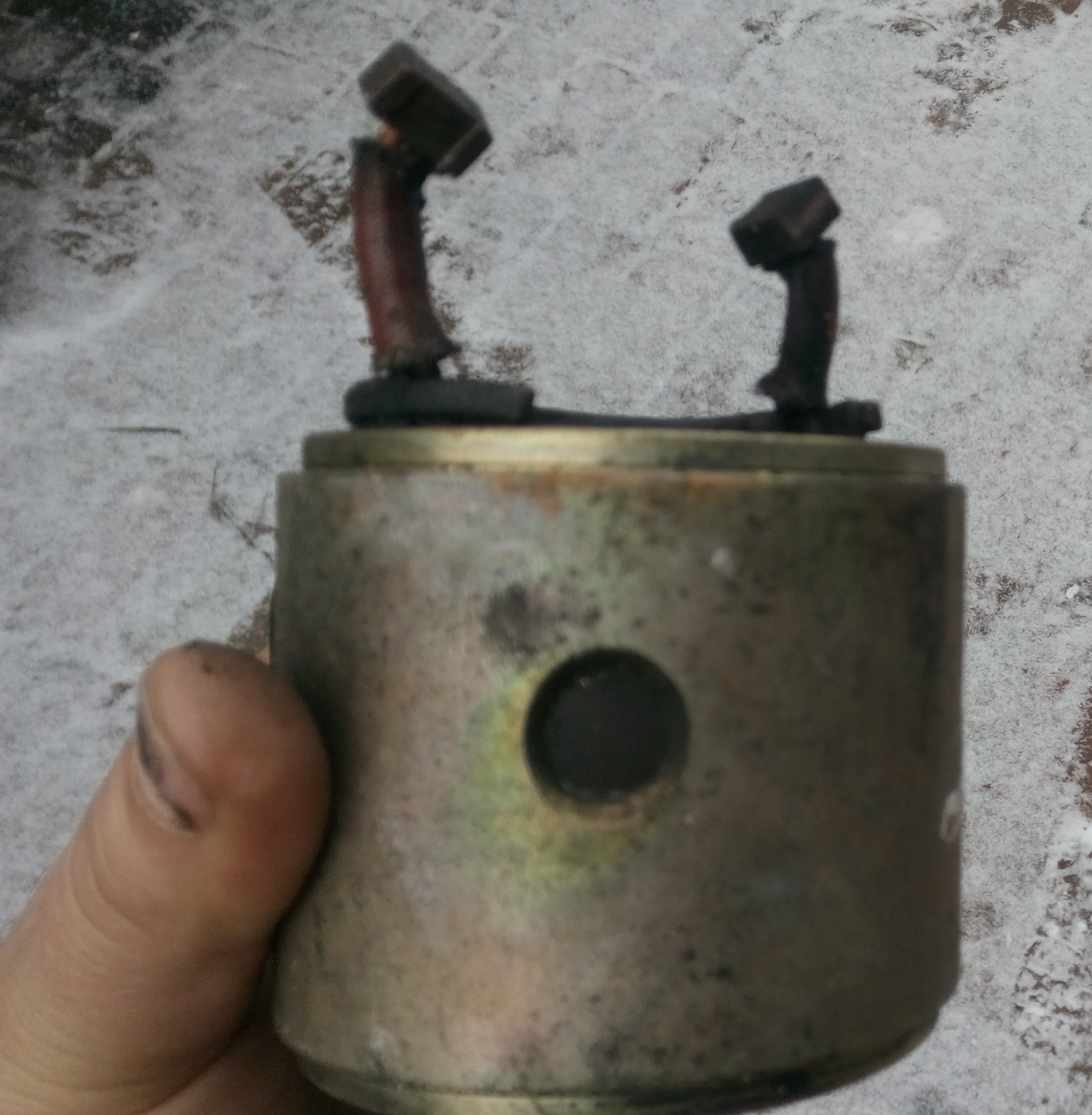

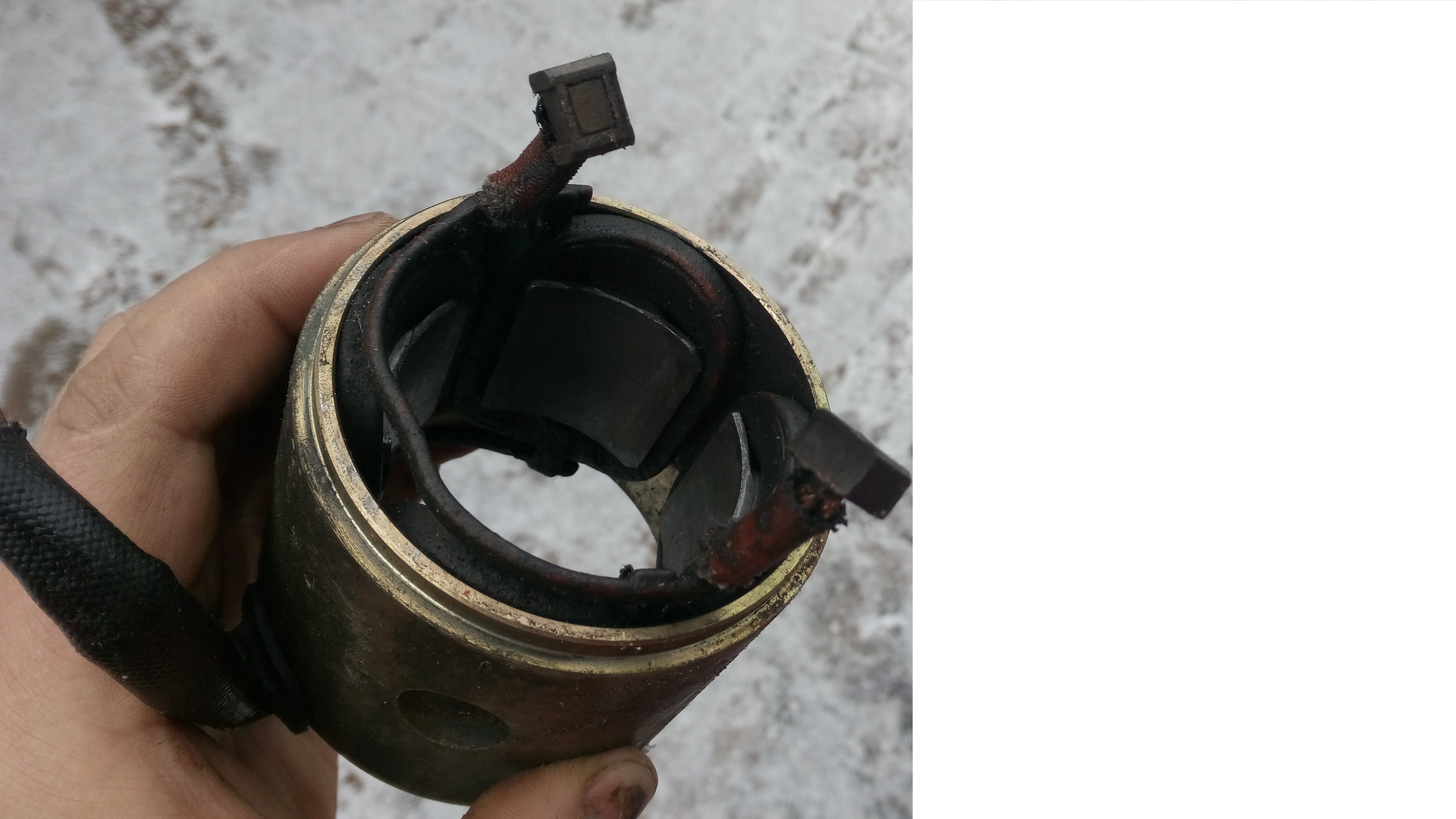

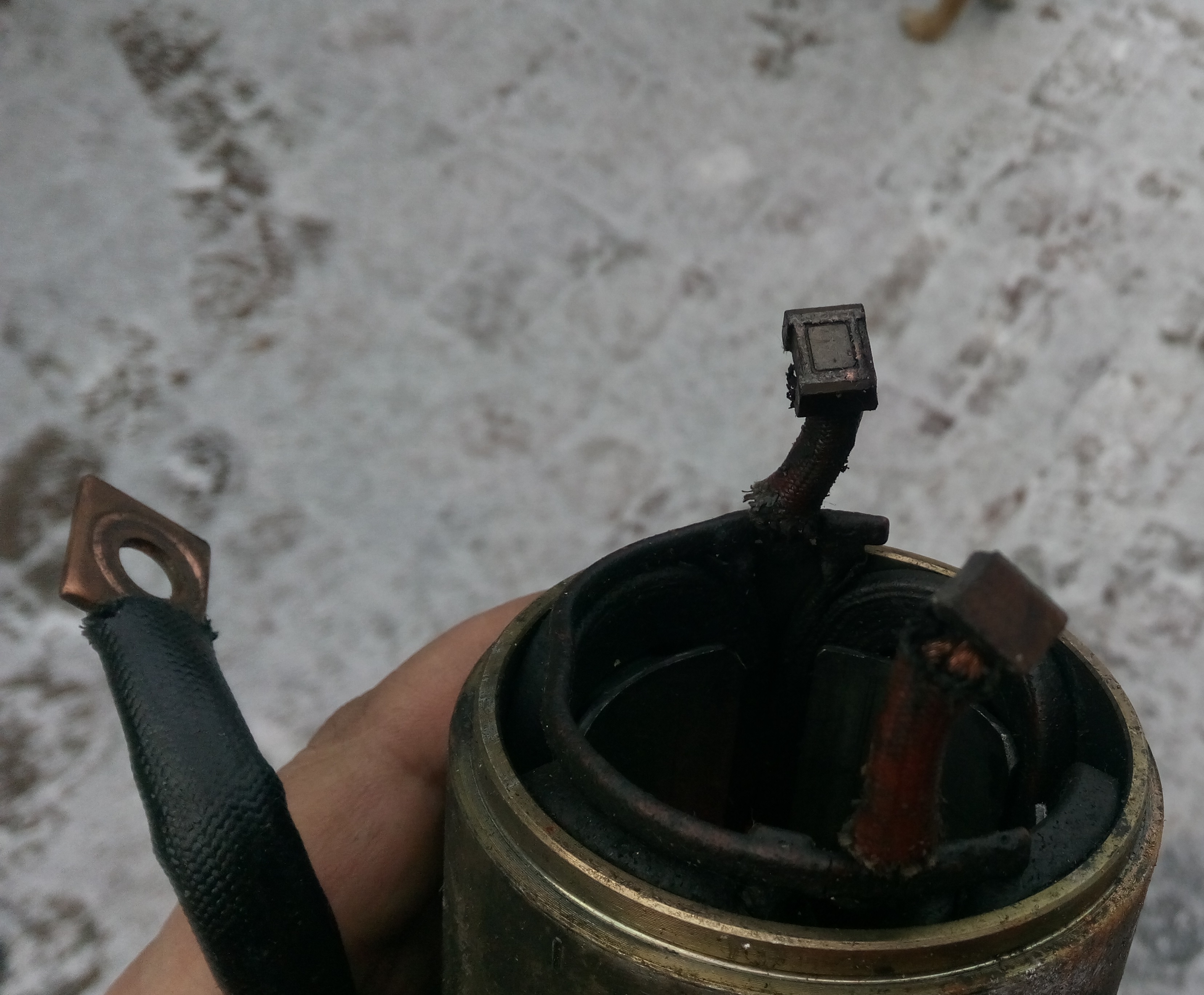

Нашёл! :*YAHOO*:
Щётки сточены уже до предела. Видишь риски?
