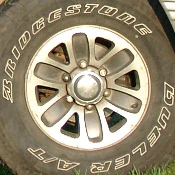

Кстати, а где можно взглянуть как выглядят родные диски от П2? Хочется понять родные у меня или нет.
Мои выглядят так:
http://gallery.greedykidz.net/get/199812/Disk.jpg
имеют потрясающую прочность, и если они квадратные, то они выдержали сильный удар - им пора в переплавку. ВСЕ станки и приспособы для ремонта сплавных дисков сделаны в турции и китае (никогда в европе или японии-америке). Берегите свое здоровье и здоровье окружающих... 8) Лопнувший диск на машине с таким диаметром колеса и высотой... Об этом лучше не думать...
Вот я и хочу проверить - в каком состоянии диски, прежде чем ставить на них новую резину. А дальше уже думать буду.
Вопрос - где в дисках разбираются и дадут грамотный диагноз?

Это родной паджеровский диск выпуска начала 90-тых. Во второй половине 90-тых на GLS в основном "звезда" шла. Я не говорю о том, что все лопнет, повторюсь - прочность просто потрясающая. Но прокатка такого диска - лотерея...

Диски проверил на углу Софийской и Фучика. Один оказался чуть кривоват и пошел на запаску.
