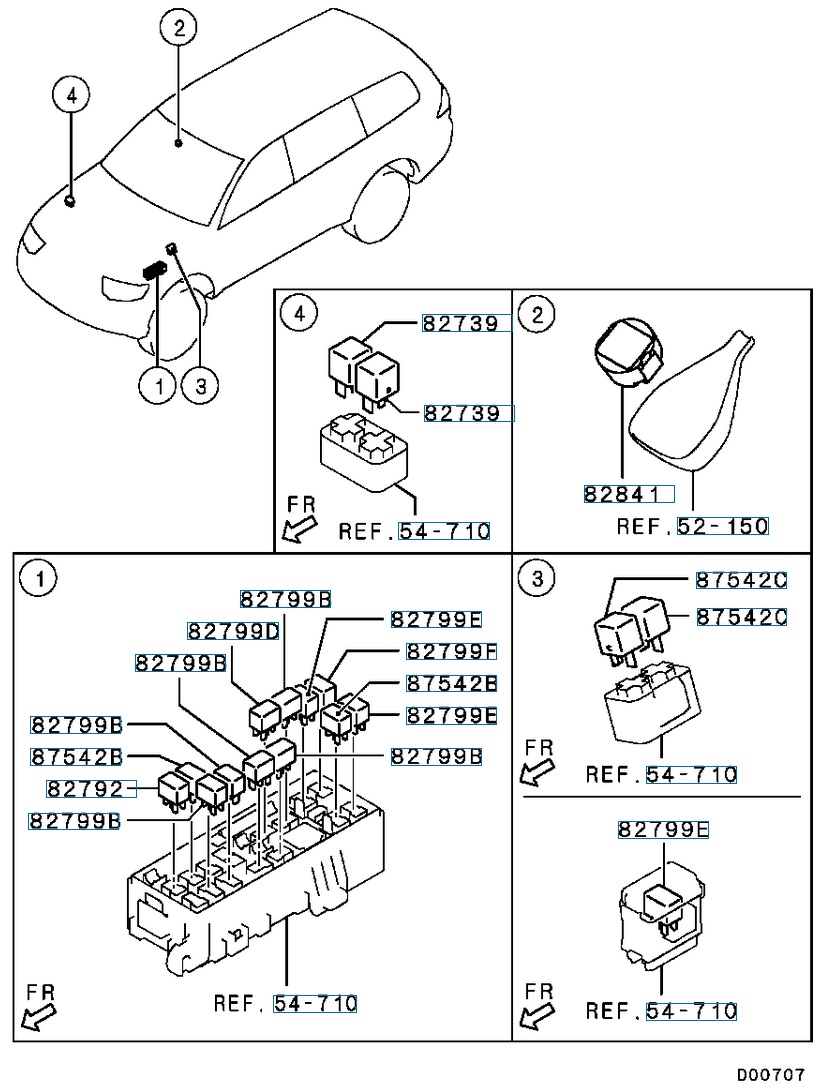

Приветствую вас любители всякого интересного)_)) Сегодня мы будем иметь датчик света))) Ну или собирать полную комплектацию)
Хотя о его функционале ходят легенды, был бы он еще совмещен с ДХО в дальний как на американках, тогда бы понял, а так просто очередная хотелка получается)
Предпосылкой стало то что, после поиска + под потолком тестером, я вызванивая 3 пиновую фишку, подал массу на зеленый проводок и у меня загорелся ближний) Я сначала не понял, а потом дошло)
Похоже что у нас все для этого стоит, остается только установить
8634A048 SENSOR, LIGHTING CONTROL 01.10.2009-01.04.2010
8634A052 SENSOR, LIGHTING CONTROL 02.04.2010-02.11.2012 Замены: 8634A062
8634A062 SENSOR, LIGHTING CONTROL 03.11.2012-
И крышку
7630A022 COVER, LIGHTING CONTROL SENSOR 01.10.2009-
7630A022 COVER, LIGHTING CONTROL SENSOR 01.05.2013-
В общем покупать надо:
MITSUBISHI 7630A022 КОЖУХ ДАТЧИКА ОСВЕЩЕННОСТИ от 657 р.
MITSUBISHI 8634A062 ДАТЧИК СВЕТА от 6 721 р.
И по логике все заработает.
На сам датчик приходит три провода, +/-/и провод управляющий минусом.
Внимание за полноту данных ответственности не несу, проверяйте сами. Информация для ознакомления!

Не знаю конечно как в Казахстане, а в России это бесполезная фича на нашем автомобиле, у нас же нет ДХО, а свет должен быть включен постоянно. У меня на предыдущем автомобиле была данная фича - я за три года владения ни разу ей не воспользовался

все Вы пишете верно, за исключением неучета одной маленькой мелочи в виде лобового стекла!sem_tom писал(а):Приветствую вас любители всякого интересного)_)) Сегодня мы будем иметь датчик света)))
и COVER, LIGHTING CONTROL SENSOR
ДАТЧИК СВЕТА
Соответственно, функционально работать будет, но установить сам датчик света и крышку будет некуда, т.к. ответная часть, но которую это все должно установиться на лобовом стекле в таких комплектациях отсутствует. Более того, эта пластиковая часть в виде отдельной детали не продается, а только вместе с лобовым стеклом!
Однако, не огорчайтесь, эту часть можно феном отклеить с битого стекла (если найдете битое), либо же изготовить самостоятельно, т.е. вырезать из пластика и приклеить на стекло (и успешный практический опыт такой затеи имеется) ...
...а можно даже датчик дождя поставить и заменить правый подрулевой переключатель управления дворниками, если следовать вашему тезису самостоятельного доведения авто до максимальной комплектации

У меня на камри было удобно. Стоит в Авто режиме... в этот момент горит дальний в пол накала. Заехал в темноту, включился ближний. Вот сейчас хочу поставить контролер для далньнего в пол накала, и тогда реально удобно получится.softaa писал(а):Не знаю конечно как в Казахстане, а в России это бесполезная фича на нашем автомобиле, у нас же нет ДХО, а свет должен быть включен постоянно. У меня на предыдущем автомобиле была данная фича - я за три года владения ни разу ей не воспользовался
Завел загорелся ДХО в дальнем... стемнело, свет сам врубился.

Спсаибо за инфу. Шапку подправил.swao писал(а): все Вы пишете верно, за исключением неучета одной маленькой мелочи в виде лобового стекла!
За то например кто то захочет менять и возьмет сразу стекло с креплением датчика. И все, работать будет. Вот человек на драйве делал https://www.drive2.ru/l/3522961/ только там лансер и немного сложнее. У нас проще будет.

Ну если дальний в пол накала как ДХО работает тогда да было бы удобно. Но у нас же нет такой фичи, это опять колхозить придется, хотя с другой стороны, что мешает это сделать.sem_tom писал(а):У меня на камри было удобно. Стоит в Авто режиме... в этот момент горит дальний в пол накала. Заехал в темноту, включился ближний. Вот сейчас хочу поставить контролер для далньнего в пол накала, и тогда реально удобно получится.softaa писал(а):Не знаю конечно как в Казахстане, а в России это бесполезная фича на нашем автомобиле, у нас же нет ДХО, а свет должен быть включен постоянно. У меня на предыдущем автомобиле была данная фича - я за три года владения ни разу ей не воспользовался

Я нашел специальный адаптер, с минимальными переделками в дальний делается.

С Аута датчик с торпедо не встанет? Там есть совмещенный датчик солнечной активности + датчик света. Стекло ему не нужно вовсе.
Да, на Мицу ДХО в фарах реализовано через ближний. Кроме того есть штатный вариант ПТФ совмещенных с ДХО. Штатно ставится на Европейский Аут. Встает на НМПС без переделок.
